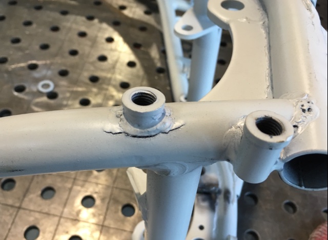

Ich habe mich für diesen Winter mal der DR angenommen um ein paar Dinge zu überholen.
Gesagt getan, Motorrad in den Keller geschoben und mal fix alles abgebaut. Nun steht der Rahmen mit Gabel und Felgen auf dem Ständer und mir sind ein paar verdächtige Stellen aufgefallen, an denen der Lack aufgeworfen war.
Da ich sowieso plante, den Rahmen beschichten zu lassen, nahm ich die Drahtbürste zur und Hand und schon ging die Odyssee los. Neben oberflächlichem Rost, der nicht weiter schlimm ist, gab es dann jedoch die stelle am Knotenblech Rahmenheck hinten rechts:
Ich habe die DR nun rund 3000 km gefahren und mit 25tkm am Jahresbeginn 2019 übernommen. Das Moped macht mir schon Spaß und ich möchte sie als Reisemobil behalten.
Jetzt ist natürlich die Frage: Austauschrahmen besorgen? Schweißen und Totschweigen?
Abseits des Rahmens sind alle Komponenten in durchaus ordentlichem Zustand.
Hat jemand von euch noch einen guten SP44B Rahmen ohne Durchrostungen, den er mit Brief zum fairen Kurs loswerden wollen würde?

würde das Schweißen lassen. Die Rahmen sind ja alle alt, iss deshalb fraglich ob du einen besseren bekommen kannst.
Der Uli hat seinen auch schweißen lassen, tip, top

Definitiv schweißbar. Das Knotenblech ist ja auch nur als Versteifung dran. Rost wegschleifen, ordentlich zuschweißen, Übertrag abschleifen sodass die Fläche wieder eben ist und dann beschichten = wie neu.
Re: Rahmendurchrostung SP 44, was nun?
Seh ich auch so. Für jemanden mit etwas besser ausgerüsteter Garage
wäre es sogar kein Problem, die Gewindebuchse kurz neu zu fertigen und das ganze Blech rauszunehmen und neu einzuschweißen (auf den alten Nahtresten). Sowas ist ca eine Aktion von 2 bis 3 Stunden, alles zusammen.
Einfach kurz zuschweißen nach Entfernung allen Gammels ist in ein paar Minuten erledigt.
Wenn ICH persönlich sowas mache, und den Rahmen eh beschichten lassen will, geb ich ihn erst zum Strahlen, repariere dann die kaputten stellen, danach geht er nochmal zum Strahlen (kostet dann deutlich weniger) und anschließend auf direktem Weg zum Beschichter. So sieht man alle fauligen und beschädigten Stellen, kann alles sauber schweißen, hängt nicht 4 Stunden mit dem Dreikantschaber dran, ohne den Lack richtig aus den Ritzen zu bekommen.

Moin Jungs,
Danke für eure Meinungen.
Generell bin ich bei dem Thema auch relativ entspannt unterwegs und sage immer "wo kein Kläger, da kein Richter".
Schweißgeräte, Drehbank und Fräse stehen in der Werkstatt in der Heimat (500km), werde vermutlich das Blech komplett neu einsetzen. Der ganze Innenraum ist gefüllt mit einer Mischung aus feuchtem Dreck und Rost- das muss alles raus. Insofern werde ich den Rahmen mal Weihnachten zur Stippvisite mitnehmen...
Unterzüge sind tatsächlich total in Ordnung. Insofern wird erst einmal die Rettungsstrategie gefahren.
Ich werde die verdächtigen Stellen zu Hause noch einmal selbst sandstrahlen (kleine Kartusche) und eine Bestandsaufnahme machen. Dann wird das Blech gefertigt und eingeschweißt.

auf jeden Fall schweißen
jeder gute Schlosser kann das ohne Probleme haltbar instandsetzen

Den DR400 Rahmen war ich schmerzfrei genug und hab den an mehreren Stelle geschweißt. Bei einen von innen auf teilweise Wandstärke 0 durchgerosteten Rahmenunterzug hätte aber auch meine Schmerzfreiheit ein Ende- damit hätte ich kein gutes Gefühl. Das Stück Rohr hätte ich abgetrennt und komplett ersetzt...ist zwar auch nicht die feine englische Art, hätte da aber ein besseres Gefühl.
