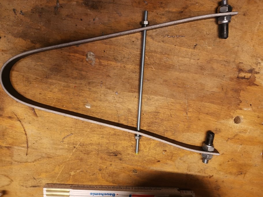

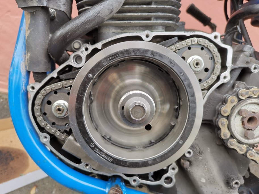

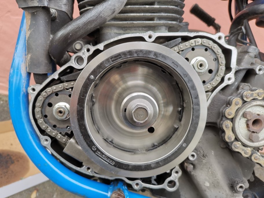

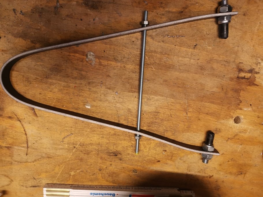

vergangenen Donnerstag zeitig zuhause gewesen. Also Werkzeug geschnappt, raus an die frische Luft und losgeschraubt. Motorschutz, Ritzelabdeckung und Schalthebel runter.
Die Dicke gegen die Wand gelehnt und Limadeckel losgeschraubt. Dann fängt es an zu pi.....
. Alles schnell wieder zusammengepackt, mal schauen wie das Wetter am Freitag ist.
Freitag früh im Dunkeln aussem Haus gestolpert und kurz mal unters Moped geleuchtet. Schxxxe, Ölfleck. Also mittags als erstes Katzenstreu gekauft und drunter damit.
Wetter war mittags dann gut, also alles wieder auspacken und weiter basteln. Deckel hängt selbstverständlich auch noch an den Kabeln. Also, Seitendeckel, Sitzbank und Tank runter. Jetzt nur noch die Verbinder
auseinanderstecken und ab mit dem Ding. Pustekuchen, hat doch irgendein Schlaumeier den 3pol.-Stecker für den Gleichrichter so gut verlegt, das dieser nicht so einfach zwischen Rahmen und Lufi rauszbekommen war.
Also dann halt noch den Lufi abschrauben, da kommt es nun auch nicht mehr drauf an
. So, jetzt klappt das
Passfedern und Polradabzieher hatte ich ja schon parat. Nun noch fix einen Polradgegenhalter gebastelt Junior 1 war zwischenzeitlich auch noch eingetroffen. Verstärkung hurra.
Na dann; Bub halt mal schön gegen, Papa dreht die Polradschraube auf. ÄÄrgs, sitzt das Ding bombe. Gegenhalter leicht deformiert, Schraube noch immer zu. Schätze, der Hebel war zu kurz um dem Gegenhalter
so richtig zu verbiegen
Na ja, was ich trotz Polrad schon mal sehen konnte; die Markierungen scheinen so gar nicht zu stimmen. Habe die Glieder, die bei mir silber sind, mal mit nem Edding markiert. Den Farbunterschied sieht man übrigens erst, wenn man den Ölfilm abgewíscht hat. Also entweder, einer der Vorbesitzer hat die Brocken völlig falsch zusammengesteckt oder die Passfedern sind abhanden gekommen oder waren nicht drin.
Komisch ist halt, dass das mit den Vibs erst nach meinem kleinen "Ausrutscher" so wirklich aufgefallen ist. Ihr merkt, es bleibt spannend.
Sind zumindest nicht so wie im WHB bzw. von Uli beschrieben. Wir kommen jedenfalls nicht weiter.

Nach ein bisschen hirnen, hab ich mich dann dazu entschlossen einen Schlagschrauber zu bestellen. Sobald der eingetroffen ist und das Wetter mitspielt, geht es weiter.
Also Werkzeug wieder eingepackt.

@deFlachser: Stefan, Dein Polradhalter ist allererste Sahne...
...kam mir gleich irgendwie bekannt vor...
Tipp: evtl. doch stärkeres Flacheisen nehmen! Polradschraube notfalls mit Knebel & Verlängerung (Stahl-Wasserrohr!) zu Leibe rücken...
Zur AGW: am hinteren Kettenrad sieht man, dass die Markierung nicht übereinstimmt: das markierte Glied sollte auf dem kleinen Punkt (halb von der Kette verdeckt!) des Kettenrades (neben dem "R") sitzen, das wiederum mit der Gehäusemarkierung fluchten muss...am vorderen sehe ich die Markierung am Kettenrad gar nicht! Auch da müsste die Kette an der Punkt-Markierung neben dem "F" sein....

Dreh mal die Kurbelwelle ein paar Runden, gut möglich das es dann passt.
Meiner Erfahrung nach ist bei starken Vibrationen einer der Passfedern hin. Die Position der Zahnräder passt bei defekten Passfedern, nur dreht sich die entsprechende Ausgleichswelle nicht mit.
Damit die Kette springt muss man sehr lange vergessen haben diese zu spannen. Fällt durch nicht vorhandene Spannung der Kette auf.
