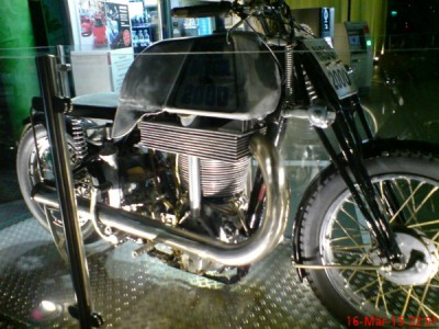

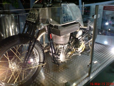

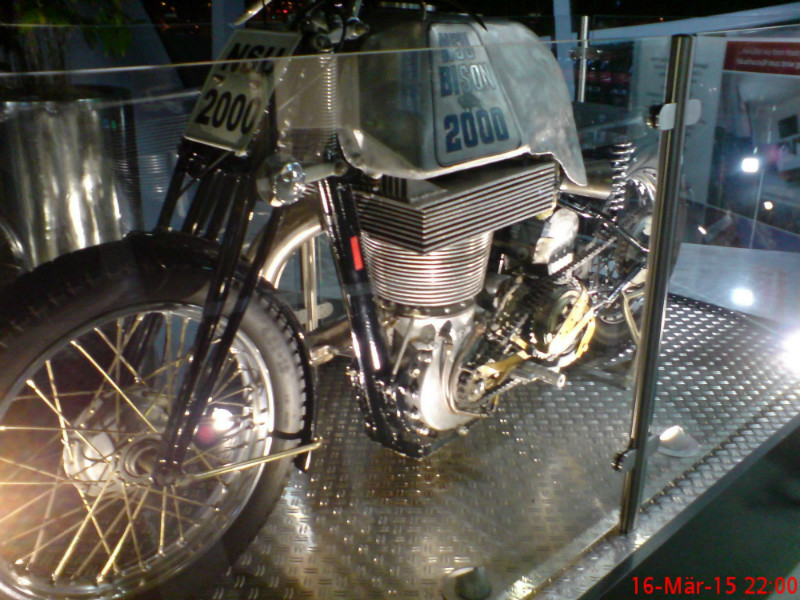

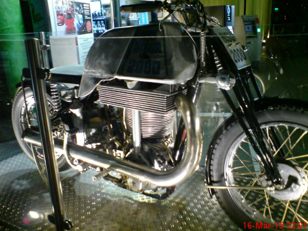

Das hier hab ich neulich in Sinsheim entdeckt:
Gewaltig!
...weil gerade von "Großvolumigen Einzylindern" die Rede war....
...das geht jetzt zwar am Thema dieses "Freds"vorbei, passt aber doch, weil bereits abgeschweift, ganz gut hierher...
Gewaltig!

Lies nochmal nach, denn es ging nicht um großvolumige, sondern um leistungsstarke Einzylinder.
Und das ist der zwei Liter-Kübel garantiert nicht. Meine Meinung: Eine nette Bastelarbeit ohne nennenswerten Sinn.

Tach zusamm`
und 60 PS aus 2 l Hubraum ist nicht viel...
Ich finde den "2- Liter- Kübel" gestaltungsmäßig zwar eine Katastrophe, aber trotzdem faszinierend...
das Ding klingt bestimmt Hammermäßig und wird von den Vibrationen eher an eine Rüttelplatte erinnern!
Aber: Hubraum ist durch nichts zu ersetzen!
Schöne Ostern Euch allen!
... ja, da hast Du recht, Hans!Lies nochmal nach, denn es ging nicht um großvolumige, sondern um leistungsstarke Einzylinder.
