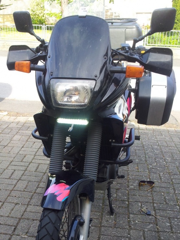

habe seit ein paar Tagen auch eine Tagfahrleuchte montiert. Nach Aussagen einiger Mitfahrer nei einer Gruppenausfahrt, haben die mein TFL im Rückspiegel als sehr hell und auffälliger als das Abblendlicht eingestuft. Habe meines beim Max-Bahr-Baumarkt gekauft (Doppelpack für rund 40 Euro). Bei eingeschaltetem Abblendlicht dimmt das TFL ab und ist brennt dann nur noch als Positionsleuchte. Von den Abmessungen paßt das ganz gut unter den Hauptscheinwerfer meiner RSE.

ich habe das Thema mal in ein anderes Zweiradforum weitergegeben, in dem sich ein paar Leute auch seit jahren bzw. berufl. mit der Materie Elektrik beschäftigen.
Einen Auszug der Antworten/Meinungen gebe ich hier mal wieder, trägt vielleicht zur Versachlichung
des Austausches hier bei.
der Spannungsregler deiner DR wird sowohl mit Abblendlicht, Tagfahrlicht oder ohne Licht verhindern das die Batterie überladen wird oder zu wenig. Eine Drehstromlima wie an der DR produziert schon bei geringer Drehzahl ausreichend Saft. Alles was zu viel ist "verbrät" der Regler zuverlässig.
Nur bei extremem Kurzstreckenbetrieb mit Licht und häufiger Anlasserbetätigung kann es zu Problemen mit einer schlecht geladenen Batterie kommen.
Technisch macht es bei Beleuchtungspflicht am Kraftrad am Tage also keinen Unterschied ob Abblendlicht oder Tagfahrlicht.
Ob es einen Unterschied in der Signalwirkung gibt bleibt abzuwarten."
und
"Die Geschichte mit den überkochenden Batterien stammt noch aus der Zeit als Regler mechanisch waren und die Regelspannung eingestellt werde musste.
Die Kontakte des Reglers verbrannten und die Regler teilweise an Stellen angebaut wurden, wo sie den Hitzetod starben oder kaputt geschüttelt wurden."
Ich werde berichten, falls meine Batterie den Geist aufgibt. Schönes Pfingstwochenende.
