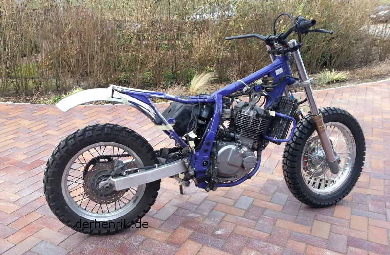

Heckrahmen ist ab, Strebe eingeschweißt.
Ein paar Halter müssen noch ab, dann schleifen...

Hallo Henrik,
gibt es bei deinem Umbau Neuigkeiten?
Was für einen Tank hast du verwendet? Sieht ganz interessant aus. Ich bin gespannt, wie es weiter geht.

ich war etwas eingespannt - bin noch mit den überflüssigen Haltern am Rahmen beschäftigt.
Der Tank stammt von einer Honda CB aus den frühen Siebzigern.
VG Henrik
Suzuki DR 650 SE SP46B // Yamaha Ténéré 700 // Beta 300 Evo

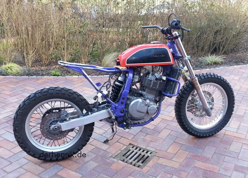

Halter am Rahmen alle so weit bereinigt.
Wilbers Federbein montiert.
Gabel durchgesteckt.
Tank angefangen zu modifizieren.
Hinteres Schutzblech in der Mache.

el capitan
Beiträge: 325
Wohnort: Wien 23
Re: nachdem die SP46 keiner kaufen wollte...
Beitrag von el capitan »
Jetzt hast du das Bike schon so nackt und tust gar nichts gegen das Augenkrebs-erregende LILA? Ansonsten bin ich schon sehr gespannt auf den Umbau - du bist auf einem interessanten Weg!
