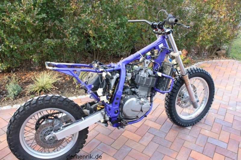

bau' ich sie halt um

Soll die so wie diese werden?

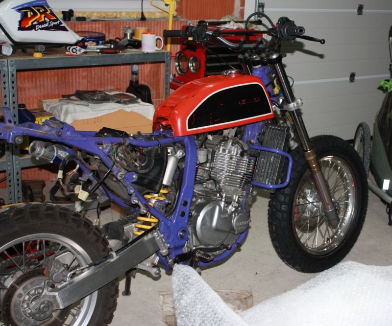

Re: nachdem die SP46 keiner kaufen wollte...
Hab diverse Inspirationen. 100%ig steht das Konzept noch nicht.
Aber der Winter ist ja lang...

Hallo derhenrik,
das sieht gut aus!
Ich hab vor 4 Jahrem meine SP 44 umgebaut. Alutank anfertigen lassen, neuer Einzelsitz und noch so ein paar Kleinigkeiten.
Läuft gut und sieht nett aus.
Jetzt überlege ich sie " tieferzulegen". Würdest du mir verraten was du mit deinem Vorderrad gemacht hast? Anderes Rad oder neu eingespeicht?
Danke schon mal für deine Antwort, mach weiter so.
Gruß uweko
das sieht gut aus!
Gruß uweko
Hallo uweko,
die Felge ist eine 18''Felge (Serie 21''). Die Felge selbst ist von Excel.
Eingespeicht hat das HE Motorradtechnik. Die tragen mir das nach
Umbau des Tachos auf den neuen Radumfang auch ein.
Die SP46-Gabel kann man ab Werk 4cm tieferlegen. Das habe ich
auch noch gemacht.
Wenn das neue Wilbers Federbein mit 30mm Tieferlegung drin ist,
bringe ich den Rest mit etwas Durchstecken der Holme wieder in
Waage.
VG Henrik

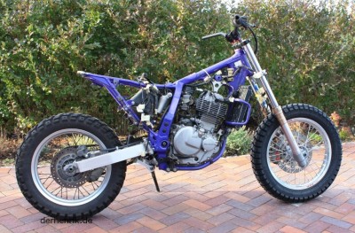

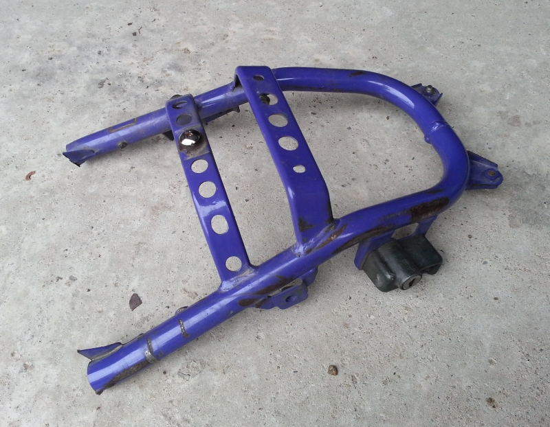

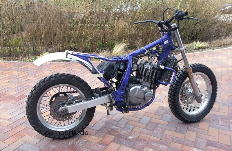

Heckrahmen ist ab, Strebe eingeschweißt.
Ein paar Halter müssen noch ab, dann schleifen...

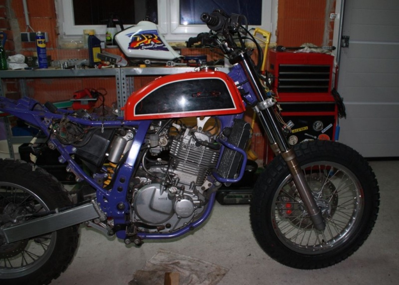

Was für einen Tank hast du verwendet? Sieht ganz interessant aus. Ich bin gespannt, wie es weiter geht.

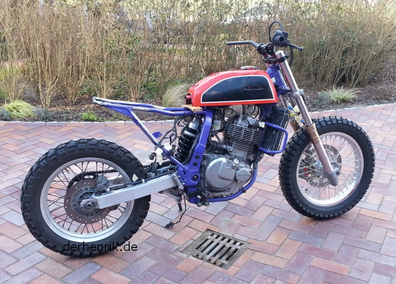

ich war etwas eingespannt - bin noch mit den überflüssigen Haltern am Rahmen beschäftigt.
Der Tank stammt von einer Honda CB aus den frühen Siebzigern.
VG Henrik

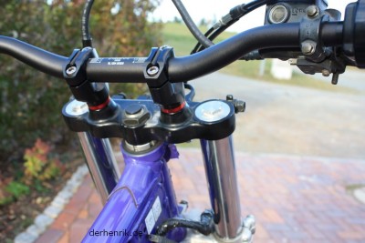

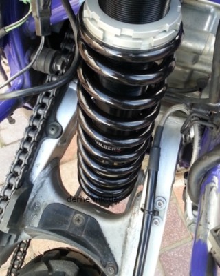

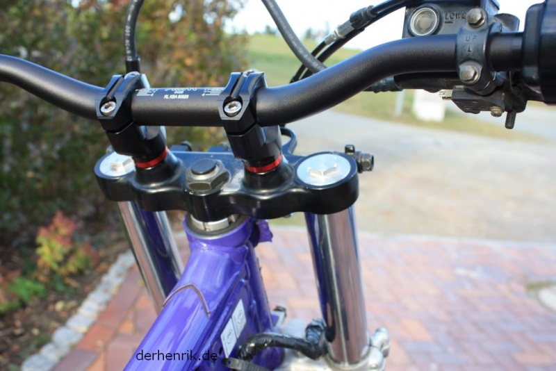

Halter am Rahmen alle so weit bereinigt.
Wilbers Federbein montiert.
Gabel durchgesteckt.
Tank angefangen zu modifizieren.
Hinteres Schutzblech in der Mache.

Jetzt hast du das Bike schon so nackt und tust gar nichts gegen das Augenkrebs-erregende LILA? Ansonsten bin ich schon sehr gespannt auf den Umbau - du bist auf einem interessanten Weg!
