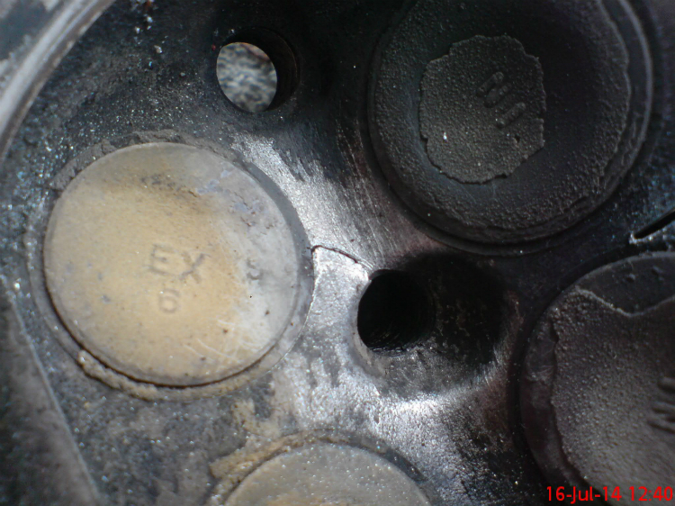

...leider habe ich keine guten Nachrichten für Dich! Guck mal in meinen Galerieeintrag: ..."meine Suse von 1990"
Das Loch hatte ich bei meiner 41er nämlich genauso auch! :shock: Deja-vue!!! 8)
Nebenbei war auch immer die hintere Zündkerze außen Verrußt und nach dem Ankicken nebelte sie oben aus diesem Loch, was dann aber während des Warmfahrens nachließ...
Ursache war, wie sich dann später herausstellte, in Riss im Zylinderkopf(ZK), der vom hinteren Zündkerzenloch zum Auslassventil zieht, irgendwann kommt Dir also der Ventilsitz lose.... :oops:
Hatte Anfangs unwissend, mit "Haftstahl" versucht das Löchle von außen zu schließen... :roll: bis ich die Ursache herausfand...
Dann hatte ich noch das Pech, dass mir auf der "Vetarama" ein Gebrauchtteile- Höker einen Horror-teuren ZK andrehte(250.-Ocken :shock:, ich ahnungsloser D...!! ) der, wie ich später feststellen durfte, zur Haube hin geplant war und dadurch bei Montage der Haube, die Nocke festklemmte!!! :evil:
Hier im Forum fand ich dann einen netten DR Fahrer, der noch einen ZK liegen hatte und ihn mir zu einem guten Preis( 90.-€) überließ... :wink:
Du wirst also wohl oder übel nicht Drumherum kommen, den ZK herunterzunehmen und zu schauen wie weit der Riss schon ist und Dir auch demnächst einen ZK besorgen... :roll: ...es sei denn Du kennst einen der sowas reparieren, schweißen kann.... :|

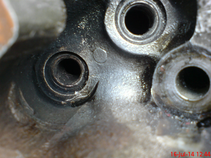

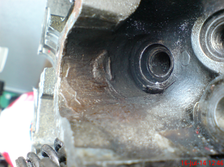

Als erstes möchte ich mich mal für den "verfehlten Schnellschuß" vom 13.7. entschuldigen... :oops: ich lag ja völlig daneben... :shock:
habe da 2 verschiedene Geschichten durcheinander gebracht! Sorry, falls ich Dich erschreckt habe... :roll:
Die Beiträge im folgenden hatten mich nämlich nachdenklich gemacht und so habe ich mir den alten ZK heute nochmal angeschaut...
Riss zwischen hinterer Zündkerze und Auslassventil, innenseite
Riss von außen
Riss von außen
und nochmal mit dem "ominösen" Loch, das ich mit Haftstahl verschlossen hab...
In der Tat hat der Riss im Zylinderkopf mit dem von Dir gezeigten Loch rein garnix zu tun.
D.h. Du kannst das Loch, so wie ich auch, mit dem "Haftstahl" verschließen, ohne großartig was zu demontieren!
Einzig die Zündkerzen müssen raus, (Zündkerzenlöcher aber zustopfen, damit nix reinfällt)säubern mit Bremsenreiniger, dann mit kleinem Spatel den Haftstahl auftragen und glätten...
DomiMa (17 Jul 2014 21:32)
