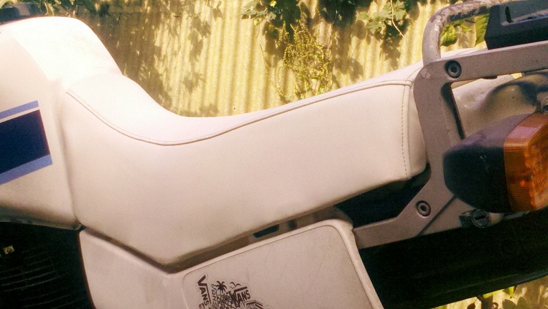

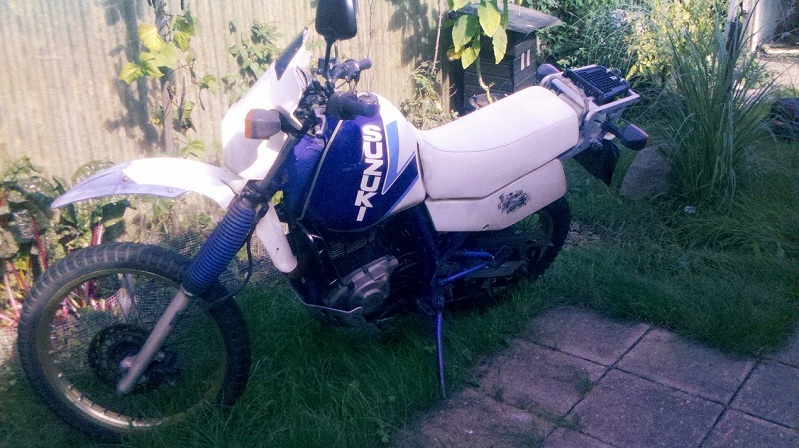

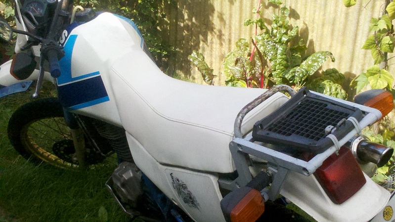

Jein. Bezug in der Bucht geschossen und n Zwannie für den Sattlerlehrling. Ganz in weis. Spart auch den Hasstanz um die Karre. :wink: Die ham bessere Tacker.

da kann ich mit "ganz in Weis [mit einm Blumenstraus :wink: ]" nicht mithalten:
