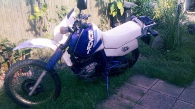

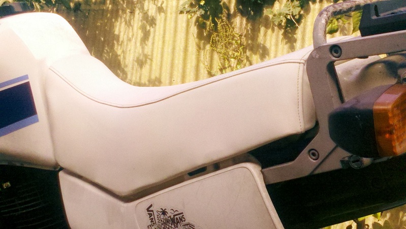

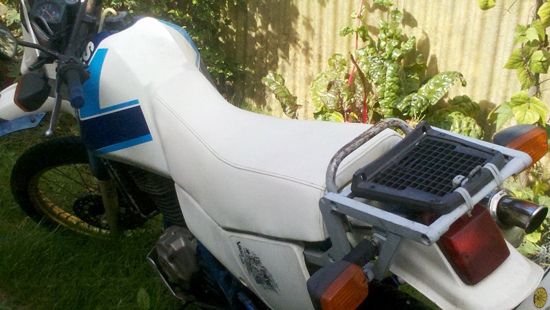

Jein. Bezug in der Bucht geschossen und n Zwannie für den Sattlerlehrling. Ganz in weis. Spart auch den Hasstanz um die Karre.
