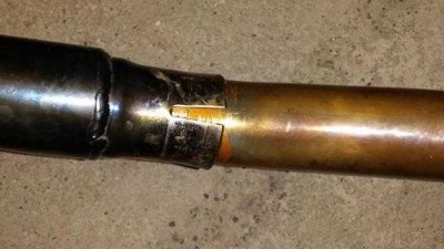

hab die Woche versucht einen ABP-Krümmer an einen Marving Endtopf anzupassen.
Wie man nun auf dem Foto sehen kann, wird sich zwar das äußere Rohr des Endtopfs durch die entsprechende Rohrschelle zuziehen, allerdigns sind dann noch drei kleine Öffnungen an diesen "Einschubschlitzen" vorhanden. Deshalb hab ich mir jetzt überlegt über das Ganze ne "GUN GUM FLEXIWRAP" drüber zu ziehen und damit abzudichten. Gibt die Teile für ca. 8€ in der Bucht.
Was haltet ihr davon?
Oder hat jemand ne bessere Idee?

hmm, wie waers mit Schlitze des Topfes weiten. Denn wuerde das konische Ende wahrscheinlich 'n Stueck drueber sein.
Das Felxizeug wird die Pest, wenn das ma wieder ab muss.

Das mit ner zweiten Rohrschelle hatte ich mir auch schon überlegt. Vorallem könnte ich dann noch Hitzeschutzband als "Dichtung" ubter die Schellen wickeln.

Sauberer wäre es aber wohl, ein passendes Rohrstück auf den Dämpfer zu schweißen,welches passend zum Krümmerdurchmesser ist.

ich leg gerne ein dünnes Kupfer- oder Weißblech (rostet: Dose..) dazwischen, das ist weich und passt sich beim zuziehen der (Edelstahl-Klapp-Klemmschelle..) an und dichtet dann relativ gut.

ich würde am Krümmerrohr die Außenseite etwas abschleifen und am Endtopf die Innenseite. Vor der Montage mit nem Heißluftföhn das Rohr vom Endtopf schön heiß machen und dann schnell montieren. So hab ich es gemacht und ist schön dicht

Zietech bietet Adapter in allen möglichen Größen an.

Werde dann wohl die Schlitze im Krümmer die ich gesägt habe etwas erweitern und das mit Wärme und Kälte mal ausprobieren. Hört sich gut an. :D
