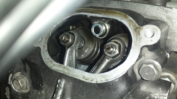

hier paar bilder von vorderen
Gruß Angel

das ist der hinten
Gruß Angel

Re: Austausch Motor
da wo der Schlitz-schraubenzieher
angesetzt werden kann
stellt man das Ventilspiel
ein und da müsstest du
mit zwei Fingern rauf und
runter wackeln und beim
richtigen ot das Spiel
von 0,1 mm spüren,
der Hebel liegt locker
auf dem Teller der
Ventilfeder

Re: Austausch Motor
drinn ist jedenfalls alles
was drin sein sollte,
und wenn da keine Späne
oder Eisenstückchen rumliegen
wäre es die halbe Miete

spähne kann ich keine sehen nur den ot find ich nicht

Re: Austausch Motor
Scheiss auf den OT...
Fühl wann der einlasskipphel hoch kommt.
Wenn der oben ist mach die mütze ab.
Wenn der auslass keinen bis wenig hub macht, ist eh was faul.
Nocke angelaufen oder kipphebel bzw welle gebrochen oder so.
Alternativ kannst auch den deckel rechts vom kopf rausfriemeln.
Da hast auch noch eine makierung

Mal was anderes kann das klappern vielleicht auch von den hinteren Ventilen kommen weil die doch sehr hoch kommen
wenn ich die welle drehe
ich mach nachher mal ein Foto von der Seite und stell es hier rein.

Re: Austausch Motor
Das hat mit dem hochkommen
nichts zu tun. Wir brauchen
auch nicht mehr spekulieren,
Du bist 6 Schrauben von
der Wahrheit entfernt,
oder 10 Minuten Arbeit..

Re: Austausch Motor
Was heisst bei dir die Ventile kommen hoch? Die Ventile selbst können von den Federn nur so weit hoch gedrückt werden bis das Ventil in seinem Ventilsitz sitzt. Dann ist Schluss.
Was weiter hoch kommen kann ist der Kipphebel, allerdings wird dessen maximale Höhe üblicherweise durch die Lauffläche des Kippehebels auf der Nockenwelle begrenzt. Wenn jetzt allerdings der Kipphebel abgenutzt ist dann kann der durchaus weiter hoch kommen als er soll. Durch die Abnutzung würde sich auch das Ventilspiel vergrößern und zu großes Ventilspiel äussert sich durch klappern, auch nageln, Geräusche die entstehen wenn der Kipphebel mit Schwung auf die stehenden Ventile eindrischt... schwer zu beschreiben, wenn mans mal gehört hat weil mans (wie ich mal) falsch gemacht hat dann erkennt mans immer wieder.
Wenn du einen sichtbaren Abstand zwischen Ventil und Kipphebel feststellen kannst dann ist da definitiv was im argen. Spürbar Spiel ja - sichtbar Spiel nein
Gruss Dominik
