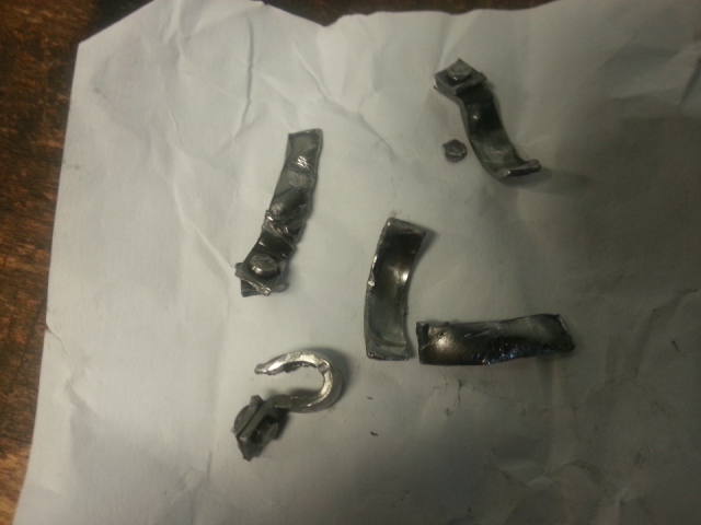

War ein paar Jahre nicht im Forum. Meine alte SP 44 fährt jetzt mein Sohn. Hab mir vor 4 Jahren ne SP 45 RE zugelegt. Beim Spannen der Ausgleichskette hab ich jetzt 5 etwa 3 cm lange Metallteile mit Nieten gefunden. Hab schon einige Kollegen gefragt und Reparaturanleitung gewälzt. Keiner weiß was es sein könnte. Weiß von euch einer was es sein könnte?

Das ist der Käfig eines größeren Kugellagers. Und damit besteht sofortiger Handlungsbedarf, der voraussichtlich auf eine Motorzerlegung hinauslaufen wird... Solange die Kugeln noch rund sind, hält auch meist das Lager. Wenn sie aber mal einen Ring spalten, dann ist der Motor möglicherweise nur noch mit großem Aufwand zu retten.

Was mich erwas irritiert ist das genietete teil unten links..
Lagrkäfig ?
Grussi AXL

Ich hab auch noch keinen genieteten Lagerkäfig gesehen.Es sind 3 Teile mit Nieten. Vor 300 km hat der Motor angefangen zu klopfen. Da ich in Spanien war musste ich natürlich weiterfahren.Danach noch eine Tour auf Schotter. Ich dachte halt es wäre die Ausgleichskette.Bin auch ratlos was für Teile das sind.
Gruß Uwe
Beiträge: 2387
Re: Metallteile in Ausgleichskettengehäuse
wie Hans schon schrieb: Lagerkäfig. Hier vermutlich das Kurbelwellenlager links.
Ich habe neulich erst den Lagerkäfig, die Kugeln und den äußeren Ring von einem Kurbelwellenlager entfernt, um nur noch den inneren Ring von einer Kurbelwelle mit einem Standard Trennmesser abziehen zu können.
Ehrlich gesagt habe ich noch kein Lager an der DR-Motor gesehen wo die beiden Hälften des Lagerkäfigs nicht vernietet sind....
Lohnen tut eine Motorrevision nur, wenn man es selbst macht. Wenn man jemanden dafür bezahlen muss, wird es ein wirtschaftlicher Totalschaden sein.

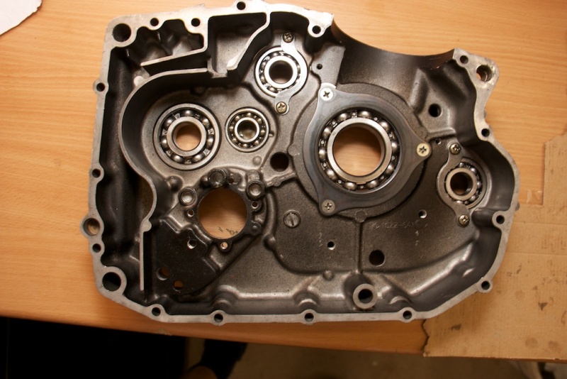

Hier noch ein Bild des vermutlich betroffenen Kurbelwellenlagers in intaktem Zustand.

AHHH jetzt :)
die Teile sehen auf dem Handy so riesig aus :lol:
