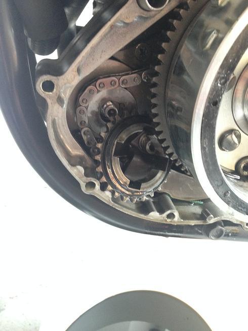

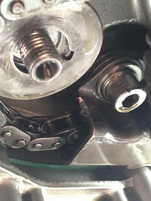

Ist das ein Massives gewesen oder so ein besch... Gedämpftes mit Federn (die man so super anziehen kann :twisted: ) drin?
So was ähnliches hatte ich auch schonmal, mir hat es die Mutter runtergedreht und muss dann auf die Kette gefallen sein und wurde mit ins Ritzel gezogen so daß die Kette gesprengt wurde. Seitdem nehm ich nur noch die einteiligen AGW Ritzel.
AXL
Beiträge: 1175
Wohnort: Auxburg
Re: Game Over.....
Beitrag von AXL »

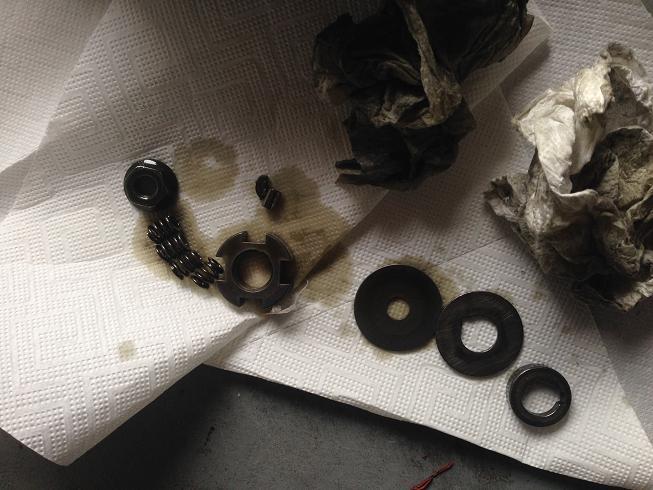

Ist so ein blödes gedämpftes....

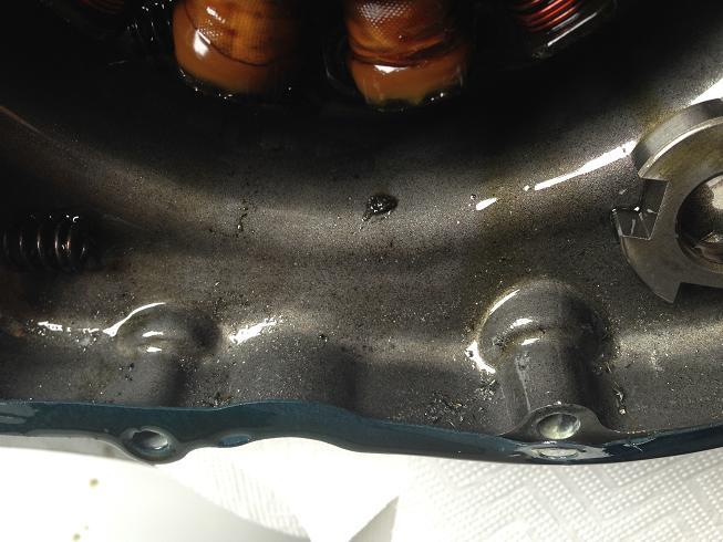

im Deckel lagen ein paar Teile
Das Zahnrad hat dann wohl den Krassen Sound gemacht.. das klemmte da so drin

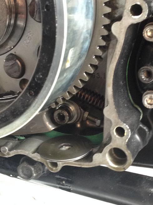

Die Scheibe lag hinten
Allerdings auch Abriebspuren
Der Schraube und der Kettenführung ist Feindkontakt anzusehen.
Bis auf 3 dieser Rollen hab ich alles ausserhalb gefunden.
Das Gewinde der Ausgleichwelle sieht allerdings nicht mehr sehr frisch aus.
Um die zu wechseln muss ich den Motor wieder aufmachen.

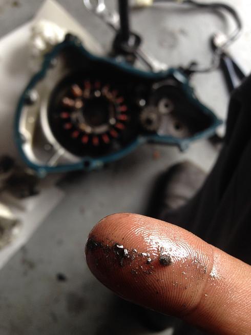

Den Spänen nach zu Urteilen wäre das wohl so oder so der beste und sicherste weg.
Kostet halt wieder nen Dichtsatz. Vielleicht sollte ich da mal 2, 3 Stück auf Lager legen :lol:
Bin am Überlegen ob ich diesen Ausgleicherscheiss nicht gleich rauswerfen soll.. weniger Aufriss, weniger Wartung, weniger mist aber dafür mehr Vibrationen.
Sofern dadurch nichts anderes Hops geht, würd ich die Vibros in Kauf nehmen.

Bei mir war der gleiche Mist wie ich meine gekauft habe. Aber es war das obere zahnrad und alles hatte sich noch am Deckel gegenhalten können und deshalb nur geplappert. Werd meine Welle tauschen wenn ich dass Getriebe Wechsel. Bin ohne ausgleich gefahren weil die Kette gerissen ist und glaub mir dass macht kein spass weil dir nacheinander alles einschläft :D
Wo bekomme ich den ungedämpfte agw-räder her?

Sieht heftig aus, mein Beileid!! Wenigstens ist es "kurz" vorm Winter passiert.
Hast du eine Vermutung was die Ursache war?
War die Mutter nicht fest genug angezogen oder kann das gedämpfte Zahnrad verschleißen?

Denke ich hab die Mutter nicht fest genug angezogen.
Sind jedenfalls keine offensichtlichen beschädigungen zu sehen.
Die Fehlenden 3 Rollen war in wirklichkeit nur eine. Das hintere Rad hat auch nur 2 drin. Die beiden anderen sind nur Federn ohne Rolle.
diese Rolle hab ich hinter dem Zwischendeckel gefunden. Da waren aber auch keine Späne mehr. Die waren nur im vorderen Deckel, wo es die Führung etwas bearbeitet hat.
Das Gewinde an der Ausgleichselle könnte ich retten und eigentlich wieder zu machen..
Ist mir aber zu unsicher und ich wechsel die besser aus.
Zudem interessiert mich jetzt der Wuchtfaktor der Kurbelwelle. :lol:
Die XT Welle ist sicher gleich passend aufgebaut.
An der DR ist obenrum wenig Material..
ggf könnte man Schwermetall einsetzen. Wir werden sehen ....

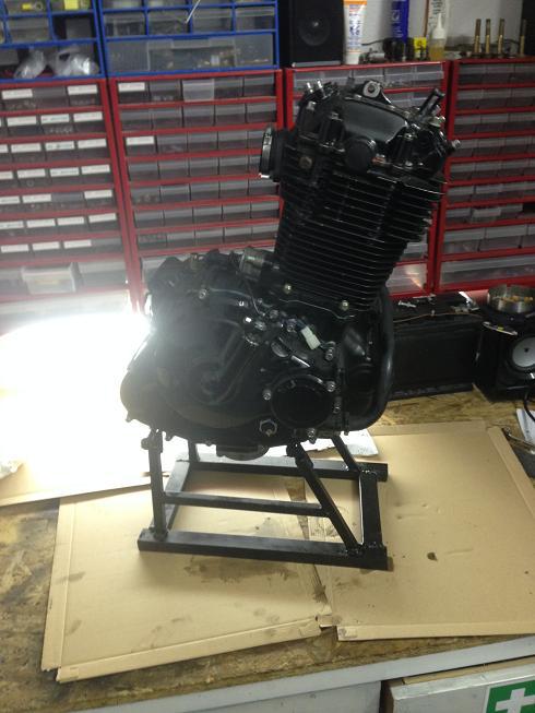

Motor steht schon bereit.
Blöde das Easy ausgerechnet jetzt Urlaub machen muss :twisted:
Grussi AXL

Ich würde den Motor wieder zusammen- und Einbauen. Mit 'nem neuen Ausgleichwellen-Kettenrad, versteht sich …

-Wolfgang hatte ja schon mehrfach in einigen seiner Posts drauf hingewiesen, dass die gedämpften AGW-Kettenräder sich net g´scheit festziehen lassen, sich daher loseisen könnten und ein zerstörerisches Werk vollbringen...:wink:
Von daher tät ich mir nun 2 massive Kettenräder (wie z.B. in der 41er verbaut!! :lol: ) besorgen und das ganze Geraffel wieder zusammenpfriemeln! Du hast das doch drauf! Hast so ´n Hammer aus der alten Dame gemacht, die Ausgleichswellen stillzulegen halt ich für die weniger gute Lösung zumal Du dann wieder in die Motorgeometrie eingreifen musst um nicht auf einem Rüttler unterwegs zu sein, der alles was nicht festgeschweißt ist, abschüttelt... :lol:

P.S.: Geiler Motorhalter! Selbst gestrickt?

Naja, aufgrund des angefranzten gewindes mach ich lieber gleich ne neue Welle rein. Ich mir zu unsicher und gepfuscht wird nicht :P
Naja, überliest man gern wenn man eh grad nur diese da hat und sich die Teile über Jahre orginal gut gehalten haben.
zudem sind die gedämpften auch vom Kettengeräusch gedämpft.
Irgend einen Grund muss es ja auch haben das die festen nur bis 91 drin waren.
uli64 hat geschrieben: Von daher tät ich mir nun 2 massive Kettenräder (wie z.B. in der 41er verbaut!! :lol: ) besorgen und das ganze Geraffel wieder zusammenpfriemeln! Du hast das doch drauf! Hast so ´n Hammer aus der alten Dame gemacht, die Ausgleichswellen stillzulegen halt ich für die weniger gute Lösung zumal Du dann wieder in die Motorgeometrie eingreifen musst um nicht auf einem Rüttler unterwegs zu sein, der alles was nicht festgeschweißt ist, abschüttelt... :lol:
Wünsch Dir gutes gelingen und halte uns auf dem Laufenden!
Feste Kettenräder sind schon bestellt.
ob ich die ganz raus lass, entscheide ich wenn der Motor auf ist bzw die Kurbelwelle beurteilen kann.
Oder besser gesagt die Kurbelwelle raus bekomme ohne neue Lager zu benötigen.
Würd mich schon reizen....
uli64 hat geschrieben: P.S.: Geiler Motorhalter! Selbst gestrickt?
Danke :twisted:
den hab ich fix zusammengebraten als ich die Nockenwellen vermessen und die Steuerzeiten gestellt hab.
Schon Praktisch das ding.
