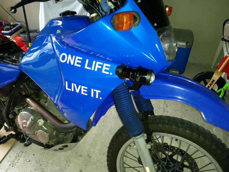

Hier mal ein Foto

Ich kenne die genauen Daten der RSE Lichtmaschine nicht, aber die Lichtmaschine der SP46 leistet maximal 200W bei 5000 Umdrehungen (und nur einen Bruchteil davon im Leerlauf).
Hauptscheinwerfer + Nebelscheinwerfer benötigen konstant etwa 160W, das könnte schon knapp werden...
