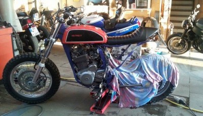

Schleppend - aber es wird....
Tank angepasst
Sitzbankhalter, Kennzeichenhalter und Elektrikbox angeschweißt

lootze
Beiträge: 120
Registriert: 08 Apr 2014 19:29
Re: nachdem die SP46 keiner kaufen wollte...
Beitrag von lootze »
Huhu....
Sehr genial bis jetzt!! :shock:
Ist dann auch geplant das Gerät irgendwie straßenzulässig zu bekommen??

he-moto
Beiträge: 54
Registriert: 16 Apr 2012 21:21
Wohnort: DE
Beitrag von he-moto »
danke für das Lob. Bis hierhin ist alles mit dem TÜV besprochen und gut.

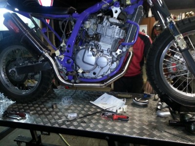

Selbst gebauter Krümmer zu 90% fertig. Testlauf war bereits erfolgreich.

SK
Beiträge: 757
Beitrag von SK »
Yeah :twisted:
Weiter so.
Und mehr Bilder!!!

Stigma
Beiträge: 46
Registriert: 09 Jan 2015 22:22
Wohnort: Niedersachsen
Beitrag von Stigma »
Respekt! Räder und Tank sieht sehr gut aus.Zum Tank hätte das "Storz Heck" gut ausgesehen.
Nur der Auspuff paßt leider überhaupt nicht dazu und macht die eigentlich stimmige Optik kaputt.
Das würde ich nochmal überdenken.....
Ist halt meine Meinung.Halt uns auf dem laufenden.....
Dirk
SK
Beiträge: 757
Beitrag von SK »
Einem SO radikalen Umbau würde ich meine/eine SE nie unterziehen.
Meine Meinung.
Trotzdem toll!!!
Und zwar gerade und besonders der Krümmer.

Azra3l
Beiträge: 1128
Wohnort: Neumarkt (Opf)
Beitrag von Azra3l »
Der Krümmer ist echt genial. Für den Auspuff würde ich auch was filigraneres nehmen. :D

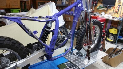

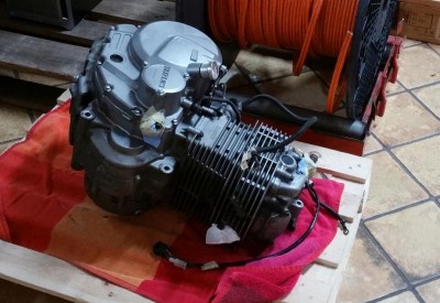

Arbeiten am Rahmen zu 95% fertig. Motor ist raus. Im neuen Jahr geht es zum Strahlen und Pulvern.
