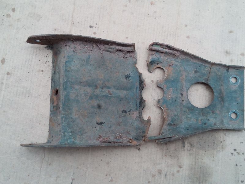

Wo kommt das untere Teil her?
Beiträge: 648
Re: Wenn man mal anfängt...
Der Unterzug ist hin, kannst dich schonmal nach ne neuen Rahmen umsehen. Gut, das die von der DR nicht hoch gehandelt werden bei so vielen Schlachtmoppeds.

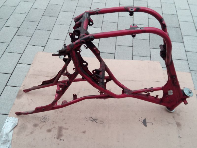

Beitrag von XGuidoX »
Ich würde die Unterzüge ganz einfach schweissen!Sieht nachher eh niemand wenn der Rahmen eh lackiert oder gepulvert wird!
Beiträge: 648
Was willst Du da rumbraten das Rohr ist doch hauchdünn. Mittlerweile wissen die Prüfer auch wo die Schwachstelle bei den alten Rahme sind und schauen sich das schon genauer an. Nachher hast du alles schön wieder zusammen und wegen dem Schweißgefusche bekommst du den Bock nicht durch den TüV.
Beiträge: 1997
Jo, da das von innen her dünngerostet ist, macht Schweißen wenig Sinn. Da müsste man schon Rohre austauschen...

Beiträge: 2883
ich hab schon mehrere an dieser
Stelle geschweißte mit TÜV
gesehen, das ist mehr ein
Riss mit Miniloch.

Wenn die Wandstärke noch stimmt, würd ich den Riss vielleicht eher mit Neusilberlot hartlöten.

Mit einem anderen Rahmen hab ich auch schon geliebäugelt, aber wie "hiha" schreibt, die Dinger rosten von innen, da kauft man nur die Katze im Sack...
@ Easy: das unterste Bild ist das Endblech vom Rahmen, da wo der Nummernschildträger dran sitzt und die Nummernschildbeleuchtung nebst Rückstrahler...
(= das Teil was bei den 41ern immer so schön im Rhythmus des Motors mitwackelt... :lol:)
- Also ein enorm wichtiges Bauteil, laut unserer StVZO.... :lol:
...ist komplett durchvibriert, zusammengehalten nur noch von der Verschraubung der Nummernschildbeleuchtung... :roll:

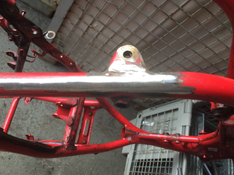

...gestern hab ich den Rahmen zum Schweißer gebracht...
Heute Morgen:
...das lies sich gut braten, war noch genügend Material vorhanden!
...der Unterzug ist an dieser Stelle schon recht dünn! Das hält aber wieder ein paar Jahre, sagt der Schweißer
...jetzt wird entrostet und gelackt! :mrgreen:
