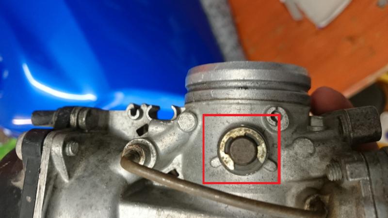

Soo kleines Update,
ich habe mich gestern dran gemacht und meine Kiste auseinander gebaut. Ich hatte Glück, bei mir waren die Schrauben die die Drosselklappe an der Achse befestigen NICHT "vernietet". Also Drosselklappe und Achse raus. Die Dichtungen sind aus einer art Flies oder sowas änlichem, da unsere Werkstatt sowas aber nicht hatte habe ich einfach O-Ringe eingesetzt. Die alte Dichtung
Natürlich habe ich gleich alle beide getauscht. Die O-Ringe musste ich richtig in die Nut Pressen und die Drosselklappe ging nicht mehr so leicht zu drehen wie vorher, aber nachdem die Rückholfeder wieder dran war war alles gut. Also Vergaser wieder einbauen und siehe da, das Ding ist dicht. Mein Vergaser muss jetzt nochmal neu eingestellt werden, da ihm ja die Luft fehlt, die er sich vorher durch die undichte Stelle gezogen hat. Drosselklappenachse; undichte Stelle
Ein billiges Bauteil, was einen heiden ärger macht.
Reparaturzeit ca.4-5 Stunden

Re: Drehzahl nach Teil- Volllast langsame Rückstellung
hat sich jetzt nach den zwei neuen Dichtungen und dem erneuten einstellen des Vergasers etwas geändert?
Sinkt jetzt die Drehzahl zuverlässig?
Hallo Kevin,
meine DR läuft wieder einwandfrei. Nachdem ich die Dichtungen getauscht habe war ich nochmal in meiner Werkstatt um den Vergaser richtig einstellen zu lassen. Er war wie vermutet falsch eingestellt. Nachdem der Vergaser richtig eingestellt war war das Problem behoben. Jeztzt dreht sie wieder ohne Probleme hoch und die Drehzahl sinkt auch wieder ganz normal ab.
Der Techniker hat mir auch gesagt, dasss es reichen wüde die Dichtungen mit Fett zu bepacken und einzubauen, das habe ich allerdings noch nicht gemacht, da ich das Motorrad nicht schon wieder auseinander bauen wollte
Ich hoffe der Lösungsansatz hilft dir bei deinem Problem.
MfG Eggi

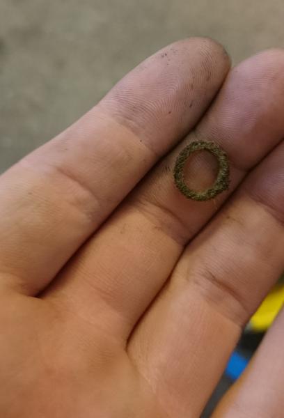

Ich bräuchte den O-Ring im Vergaser der zwischen Gehäuse und dem schwarzen Deckel ist. Er müsste für den Unterdruck Schlauch der zum Tank führt sein.
Weiß jemand woher ich den her bekomme oder wie groß dieser ist?
