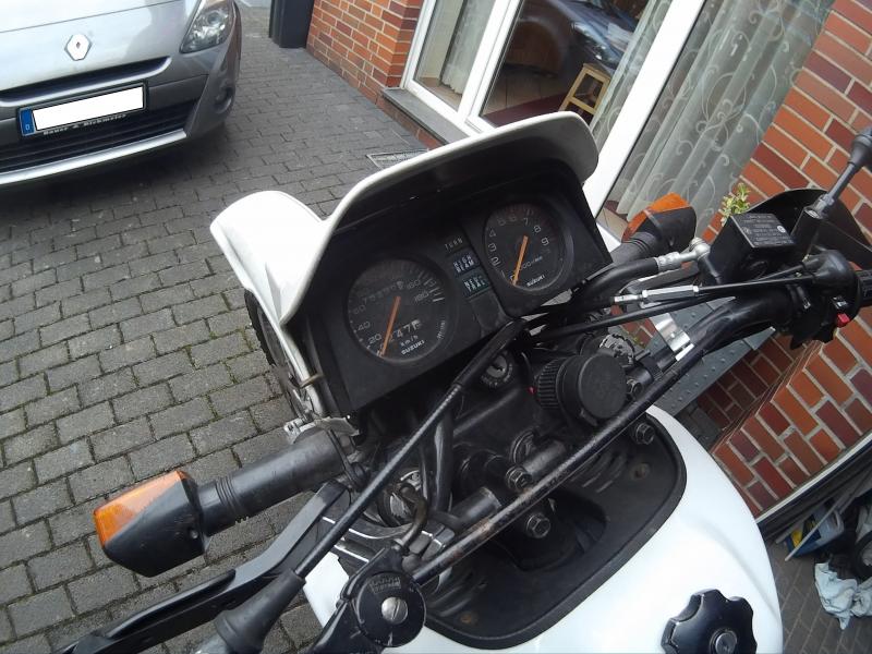

Nein,
wenn du eine SP 43 auf SP 44/45 umbauen willst,
dann musst du dir ein paar Bleche mache.
die Verschraubung habe ich gelassen und durch die bleche
die Position der Tankgummis angepasst.
Da kannst mal beide vergleichen http://www.dr-650.de/portal_galerie/bil ... 84a5a072dd
Das weiße Pony war mal eine RSE.
MFG Stefan

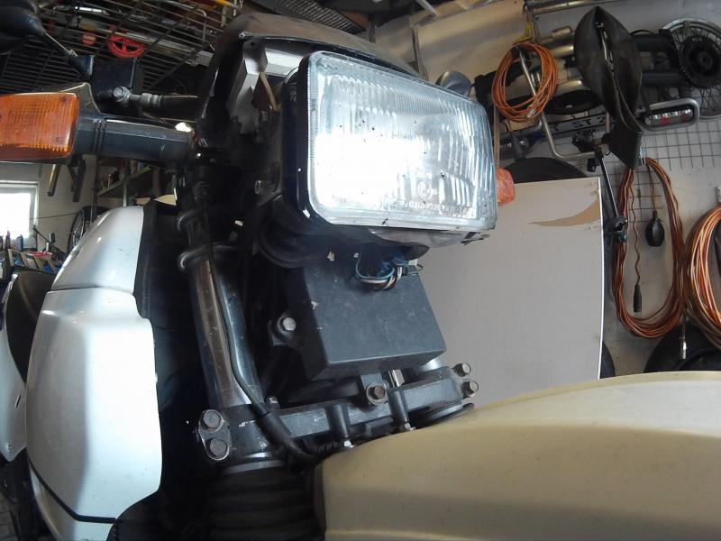

Ich habe die CDI unter den Scheinwerfer gesetzt
DR Fahrer in Rente :(

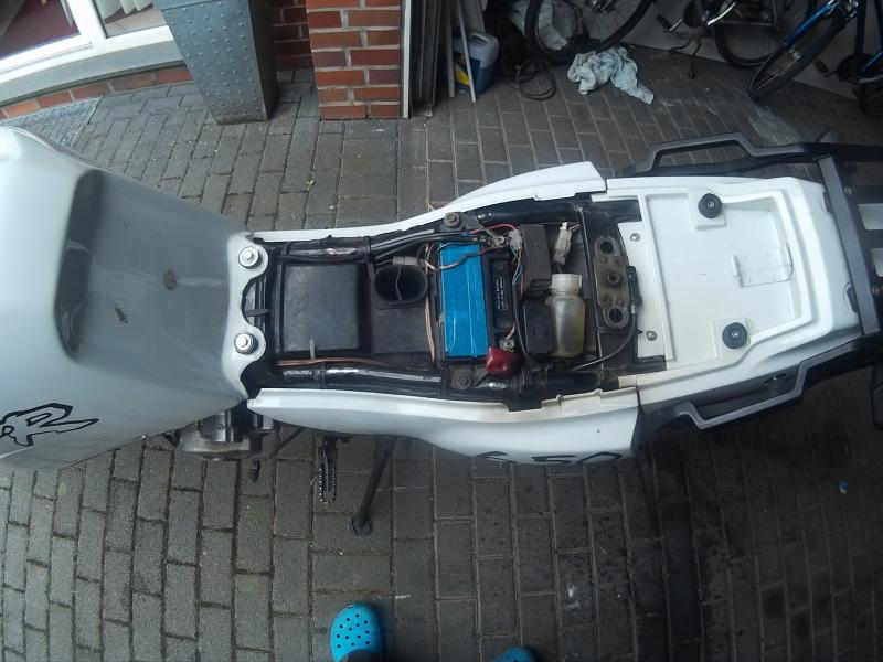

Was weis ich, ich habe jedenfalls zwei fette Teile unter meiner RSE-Verkleidung. Das eine ist die CDI, (bei den RS ist die übrigens irgendwo an der Batterie) und vermutl. den Deko-Schalter, der hängt seitlich am Geweih. Beide zusammen benötigen für eine so kleine Maske wie im Umbau zuviel Platz.

Moin , und danke für die Vorschläge und Bilder.
CDI und Relais in eine extra Kiste packen , ( könnte ja ne Rolle sein ) find ich gut ,
auch wenn wie bei mir ein Scheinwerfer nackt , ohne Verkleidung , wieder ran kommt :D
hatte bei dem Umbau , wie auf meinem Avater ,das Relais unter den Tank und die CDI in den Luftfilterkasten gesteckt ,
der Luftfilterkasten hatte nach oben hin 2 Öffnungen , also immer genug zum Einatmen ,
