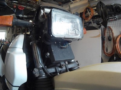

Ich habe die CDI unter den Scheinwerfer gesetzt
DR Fahrer in Rente

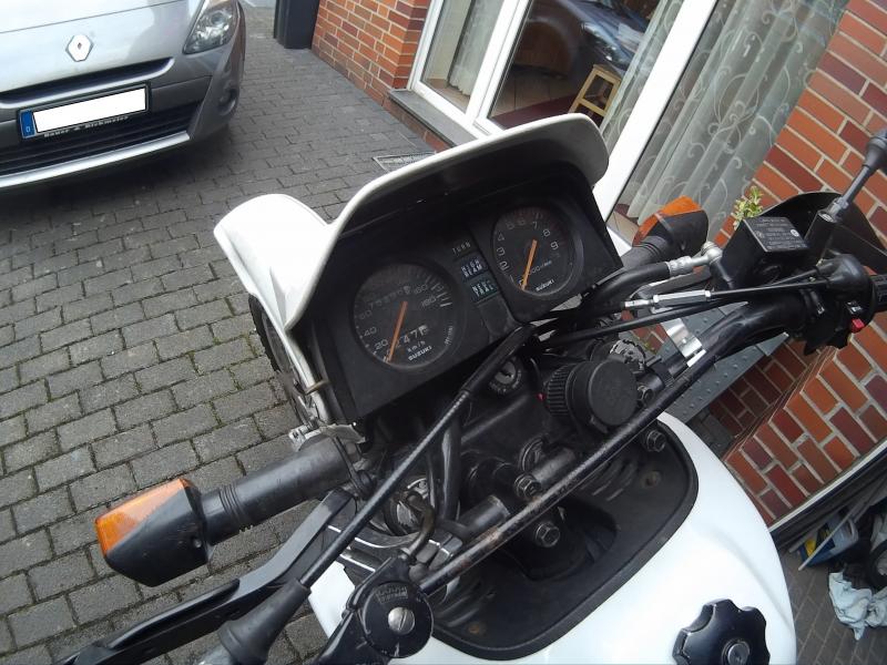

Moin , und danke für die Vorschläge und Bilder.
CDI und Relais in eine extra Kiste packen , ( könnte ja ne Rolle sein ) find ich gut ,
auch wenn wie bei mir ein Scheinwerfer nackt , ohne Verkleidung , wieder ran kommt
hatte bei dem Umbau , wie auf meinem Avater ,das Relais unter den Tank und die CDI in den Luftfilterkasten gesteckt ,
der Luftfilterkasten hatte nach oben hin 2 Öffnungen , also immer genug zum Einatmen ,
werde im Herbst , nach der Saison , also eher Winter , meine RSE wieder zu nem Scrampler
machen , Bilder davon versuchen hier einzusetzen
danke nochmal , Barny
