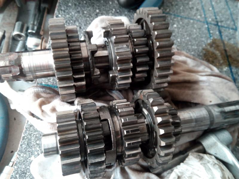

Da kann ich nur dagegenhalten, ich habe einen SP42 Motor in dem ich vier Zahnräder und die Getriebeausgangswelle aus dem SP46 Getriebe verwendet habe. Da ist also nix mit Neukonstruktion. Alle anderen Zahnräder entsprechen auch denen der alten Getriebe. Geändert wurde nur die Länge der Wellen wegen dem breiteren Ritzel und der grösseren Kupplung der SP46.uli64 hat geschrieben: ....Nun ist ja bekanntermaßen die 46er samt Motor (fast) eine komplette Neukonstruktion und die bekannten Schwachpunkte der Getriebe der 41-45er Reihe (dieses wurde nämlich aus der DR 500, Ende der 80er Jahre des vorigen Jahrhunderts, übernommen...)![]()
Soll heißen: diese Schwächen sind (möglicherweise!) ausgemerzt worden. Dennoch bleibt da für mich die Frage der Haltbarkeit des gesamten Motors...![]()
Der Motor ist zwar noch nicht gelaufen, schaltet sich aber perfekt.
Gruss Wolfgang

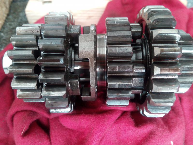

Re: ProCycle BigBore 790
ich kann zumindestens definitiv vermelden das mein Getriebe der 46er bei 45000 am 3. Gang Zahnausfall und massives Pitting hatte.
Und das höre ich auch nicht zum ersten mal.

Viele SP46 die an die 100.000km kommen zeigen aber dass Sie doch etwas standfester sind.
Es kann sein, dass zB die ruckdämpfer oder andere Sachen wie zB sanfteres ansprechen durch die Membran im Vergaser. Okay, hatten 41-45 auch..
Oder auch der kürzere Hub und damit mehr kleinere Belloschläge auf das Getriebe.
Das sind alles Kleinigkeiten, die in Summe schon einiges bewirken können.
Sind aber nur Vermutungen von mir.
Auch, dass zB die Zahnräder die gleichen Abmessungen haben, aber evtl. doch aus anderer Legierung, härte, Kohlenstoffgehalt oberfächenhärte etc bestehen.
Ich habe mit 65.000km auf der SE jedenfalls astrein sauberes Öl.

Mit Gewalt und Mehrkraft auf den Wellen kann man denke ich die Lebensdauer runter setzen.
Ich denke meine schafft 100tkm problemlos, einige Freewinds sogar 180-200tkm.
Siehe Freewind Forum.
Mit so nem 790er würde ich ihr nicht mehr so viel zutrauen und dafür wäre Sie mir zu schade.
Auf dem Markt in De gibt es z.Z. kaum eine die noch richtig gut ist von den 10 insgesamt angebotenen!
Suzi is supi
Okay, ich fahre immer 20km warm und nehme immer vollsynthetisches 10w50.
Fahre aber auch alles original bis auf einen TwinAir Filter.
Ich hatte kurze Zeit anderen Auspuff, Lufikasten offen TM40 und solche Spielereien ausprobiert, finde Sie aber original mit etwas kürzerer Übersetzung optimal.
Suzi is supi
