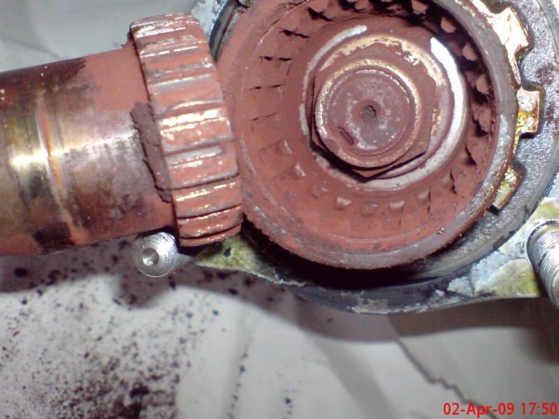

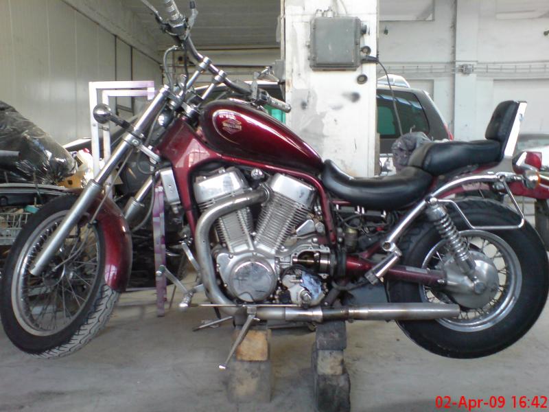

Das erste mal fand ich das vor vielen Jahren, an einer 1400 Intruder vor... Mein Kumpel kam zu mir, weil er die Suse weder fahren, noch schalten konnte
, obwohl er die Maschine wegen der Kupplung in einer "Werkstatt" hatte...
Am Ende war's dann nicht nur die falsch eingebaute Federscheibe, auch der Kardan war im Ar...!
So kann's gehen...
