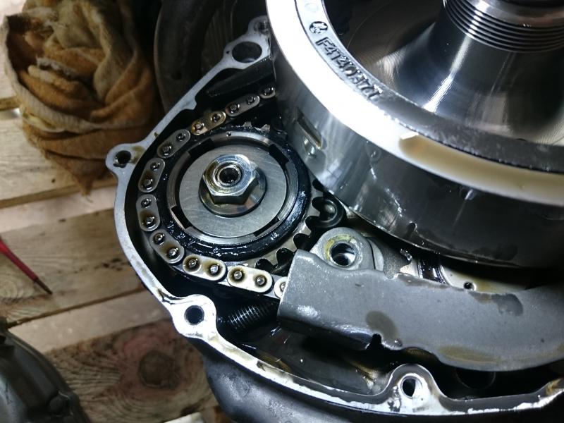

So, nach doch mittlerweile einiger Zeit mal ein aktueller Stand zu meinem "Problemchen":
Nach Öffnen des linken Motordeckels war die Ursache für das Klappern relativ schnell sichtbar - die vordere Schraube für die Ausgleichswellenkette-Spannschiene lag komplett lose hinter dem Deckel und ist da offenbar auch schon einige Zeit gewandert und weist dementsprechende Spuren auf! Der Sprengring war ebenfalls los hinter der Kette, das entsprechende Gewinde im Motorblock war dementsprechend nicht mehr vorhanden...
Einer der Vorbesitzer hat´s scheinbar mit dem Anziehen der Schraube übertrieben und zusätzlich noch ne Edelstahlschraube (stümperhaft gekürzt) in das Gewinde gedonnert, das Gewinde hat das scheinbar nicht ganz gut vertragen und die Schraube ging dann irgendwann flöten.
Weitere Schäden konnte ich auf die Schnelle nicht entdecken, Polrad ist aber noch montiert und ich muss mich erst mal nach passendem Abzieher umsehen, um genau inspizieren zu können. Gewinde wird ein Übermaß-Gewinde, vielleicht lässt sich der Schaden ja relativ leicht reparieren und ist halb so schlimm!

- Beiträge: 2127
Re: Evtl. Motorschaden - Vorgehensweise?
...hört sich ja nicht sooo dolle an...
Welche DR hast Du denn?
Am besten Du stellst hier mal ein paar Bilder ein, damit man genau sieht worum es geht...
...und da hab' ich mal was für Dich rausgesucht:
https://images.cmsnl.com/img/partslists ... 7_804e.gif
Deiner Beschreibung zufolge handelt es sich wohl um die Schraube Nr.6, rischdisch?
Das ist eine M8x22 Inbus, die gibt's so nicht (Standard) zu kaufen, also entweder Original-Suzuki oder Standard und dann kürzen!
Sollte das Gewinde im Gehäuse hin sein, müsstest Du einen Heli-Coil einbauen, hier z.B.:
https://www.hoffmann-group.com/DE/de/ho ... gJENvD_BwE
Anleitungen dafür findest Du auch in Netz...
Hoffe Du kommst weiter!

Servus Uli, danke für die Tipps! Helicoil ist aber bereits verbaut und alles wieder ganz, war die vordere Schraube vom Kettenspanner (ausgetauscht gegen Original, Gewinde im Block mit Helicoil repariert).

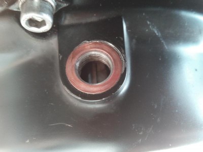

Hey, habe im vorm Ölsieb Gummiteile entdeckt, welche zu den "schrecklich, gedämpften" AGW-Kettenrädern passen.
Gibt es dazu ein paar Tipps, Vorgehensweisen oder Alternativen, wenn diese nicht gemocht werden?
