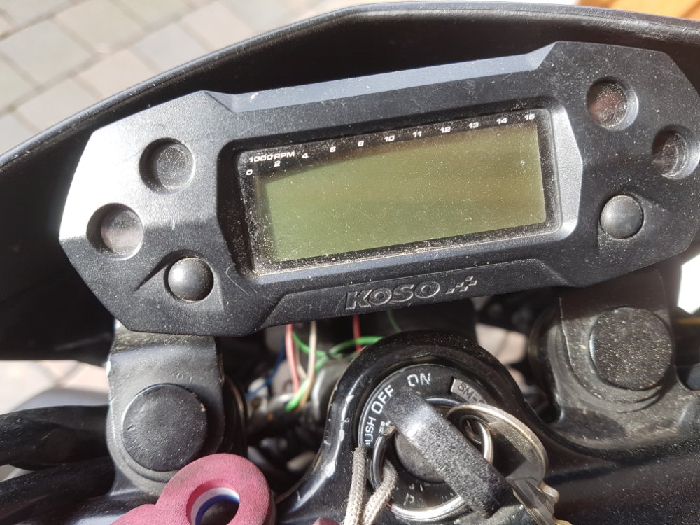

kennt einer dieses Problem. Bei meinem Koso Tacho DB01 springt seit kurzem die Drehzahl. Mal zeigt sie 50 oder 80 manchmal auch 150....
Macht es auf einmal ohne das ich etwas verändert habe.
Jemand eine Idee???

Oh, sorry sorry sorry. Nicht Drehzahl, sondern Geschwindigkeit.
Drehzahl ist korrekt. Die Geschwindigkeitsanzeige springt immer wieder.

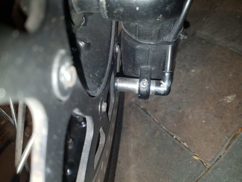

Springende Geschwindigkeit könnte am Abstand zwischen der Magnete (oder nur ein Magnet, je nachdem wie viele verbaut) und dem Signalgeber liegen.

Kurz eine Offtopic Frage. Wo hast du den DB01 bei dir montiert? Hat die obere Gabelbrücke bei deiner SP44/45 oben so zwei Nopel wo du sie befestigen konntest?
Dann noch eine andere Frage wie hast du den Magnetsensor am Rad befestigt?

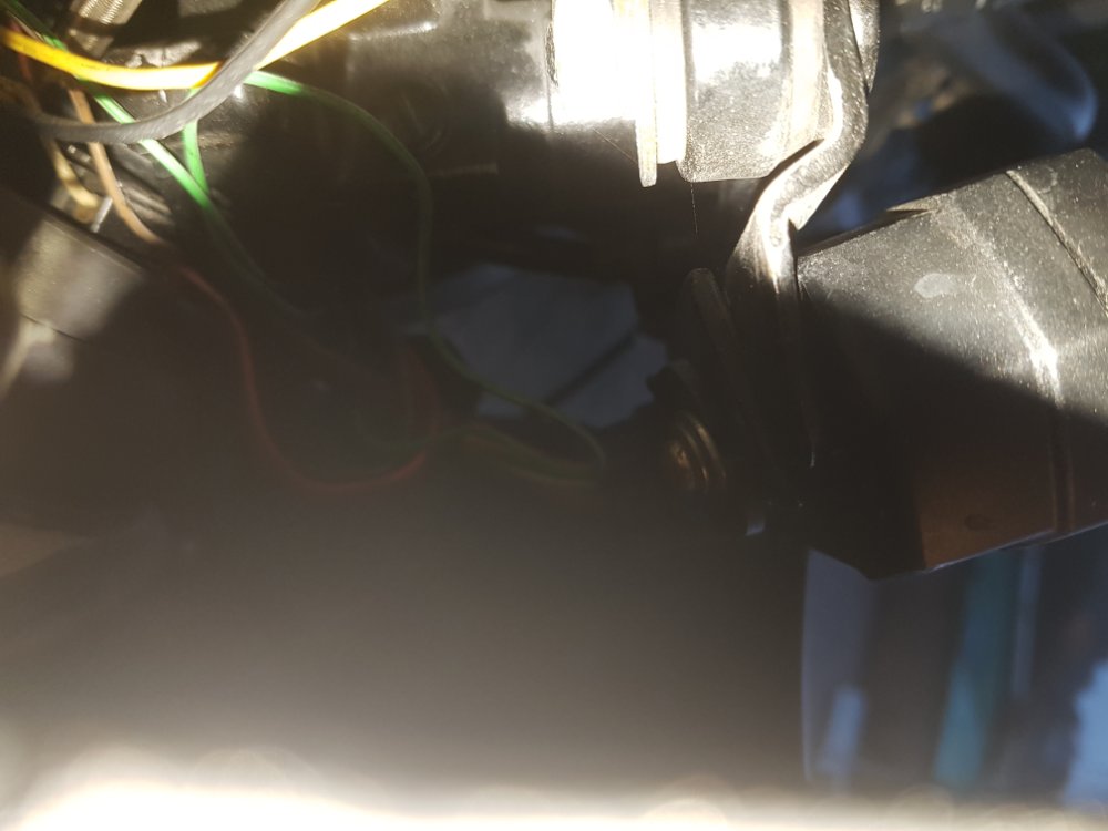

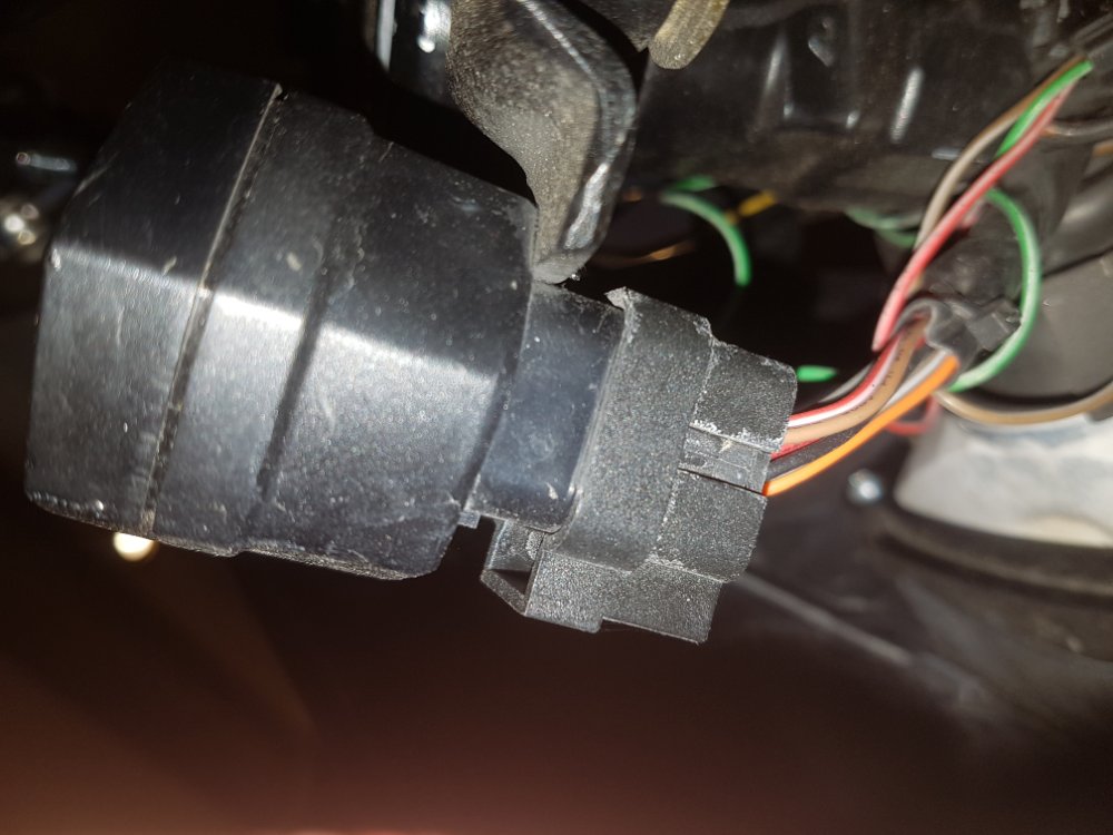

Hallo Gabriel,
ich habe die alten Halterung verwendet. Habe die gekürzt und ein wenig gebogen. Kannste hoffentlich auf den Bildern erkennen. Impulsgeber ist in der alten Halterung, ich glaube es war die Bremscheiben Abdeckung, befestigt. Mit zusätzlicher Sicherungsschraube. Funktioniert eigentlich seit 3 Jahren tadellos. Deshalb werde ich morgen mal Koso anrufen und da mal nachfragen. Nichts für ungut aber Temperatur würde ich ausschliessen ausser der Geber ist undicht.
