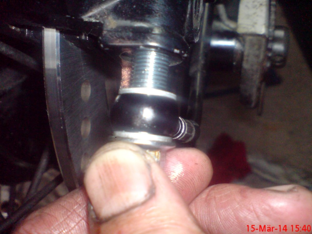

Das Loch wäre mittig zu der Bohrung der Stahlflexleitung. Vorne und hinten sind solche Alu Unterlagscheiben drauf wie auf dem Bild zu sehen ist. Waren bei der Leitung dabei.

Achtung: Das Loch und seine Position genügt nicht. Es gibt Hohlschrauben mit reduziertem Durchmesser in der Mitte, da gehören Mundstücke dazu, die innen zylindrisch sind. Und es gibt zylindrische Hohlschrauben, dann sind die Mundstücke innen ausgedreht auf einen größeren Durchmesser. Kombiniert man zylindrische Hohlschrauben mit einem zylindrischen Mundstück, kann sich die Suppe nur durch den minimalen Spalt quälen.

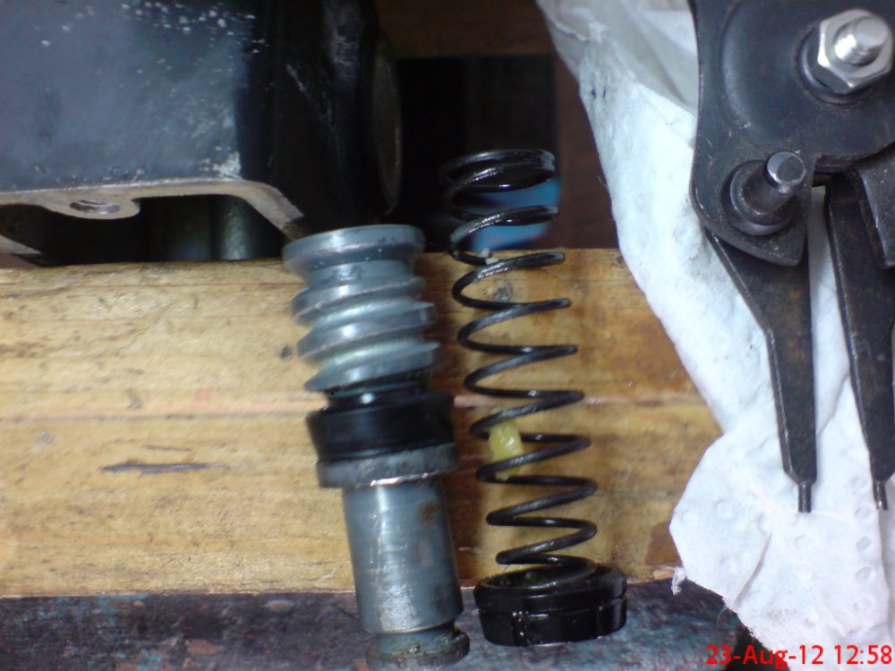

Also die Pumpe zum 20 mal zerlegt und geschaut. Ich habe dann den Gummi im Flüssigkeitsbehälter nochmal entfert und gesehen dass das Loch für den Rücklauf nicht immer komplett öffnet. Dieses Loch ist richtig klein und sollte ordentlich gereinigt werden.
