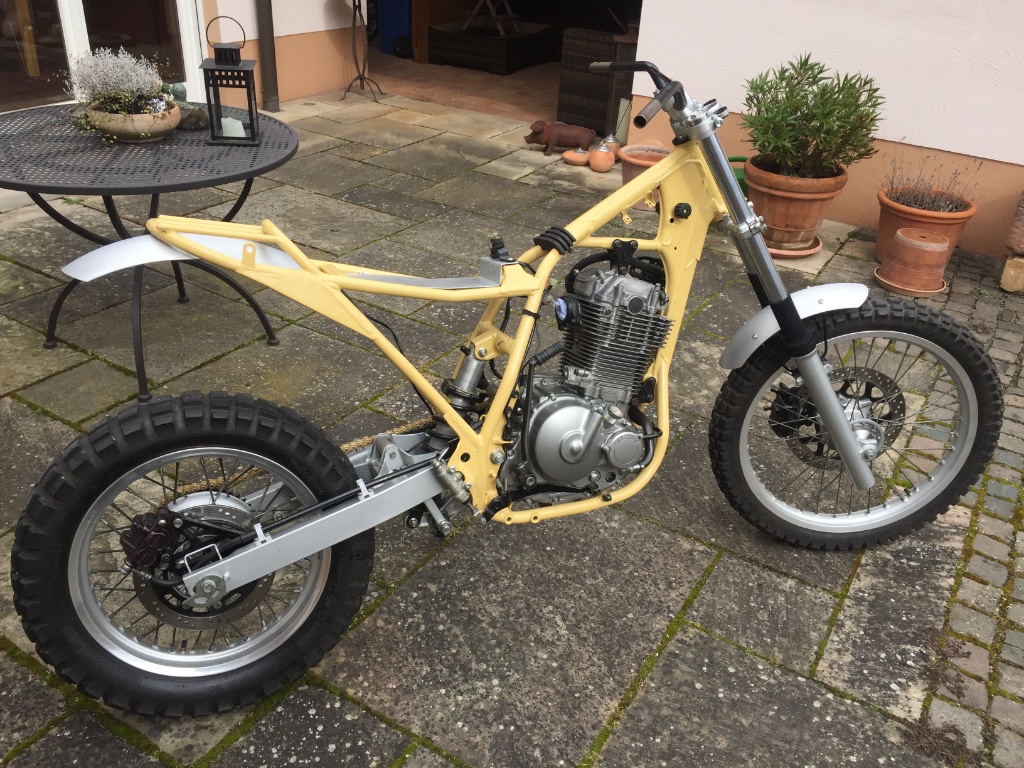

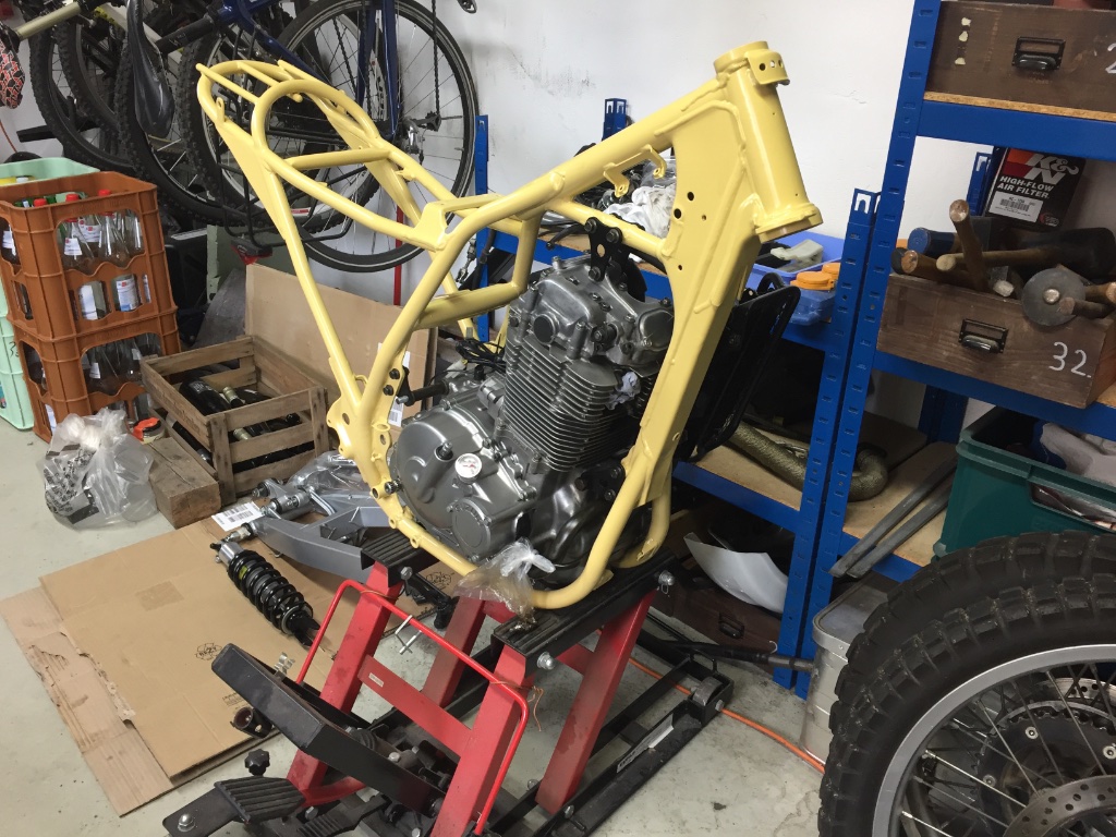

Nachdem ich nun einige Zeit gebaut und weniger geschrieben habe, nutze ich den verregneten Tag für ein Update ...
Wie gesagt war der Rahmen beim Pulvern und kam Mitte März zurück. Damit konnte der Aufbau starten.

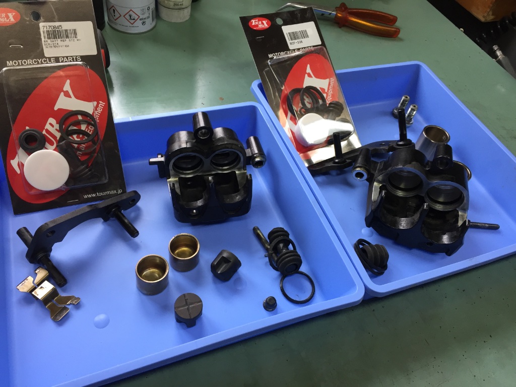

Also Motor rein, Schwinge und Gabel dran, Räder rein und schon sieht es wieder aus wie ein Moped Beim Zusammenbau habe ich dann auch gleich die Dichtungen der Bremszangen ausgetauscht. Nach fast 25 Jahren hat sich das echt gelohnt!! Die alten Dichtungen waren mürbe und nach dem Erneuern sind die Bremszylinder deutlich leichtgängiger. Jetzt kann der Aufbau weitergehen ...

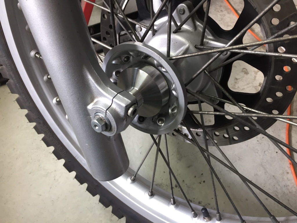

Da ich einen digitalen Tacho anbaue, brauche ich auch keine Tachowelle. Ich habe mir dazu ein Drehteil machen lassen ... passt perfekt.
Der Sensor für den neuen Tacho kommt dann an die Bremsscheiben-Seite. Auch Heck wird so langsam fertig ... Kurzfristig entscheide ich mich dann doch für einen neuen Edelstahl-Krümmer ... sieht einfach besser aus und wenn man schon mal dabei ist ... Was fehlt ist das neue Cockpit mit dem kleinen Tacho ...

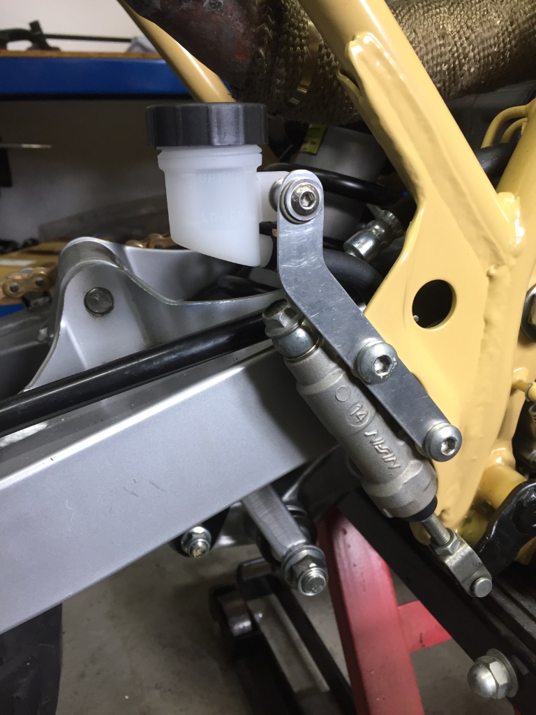

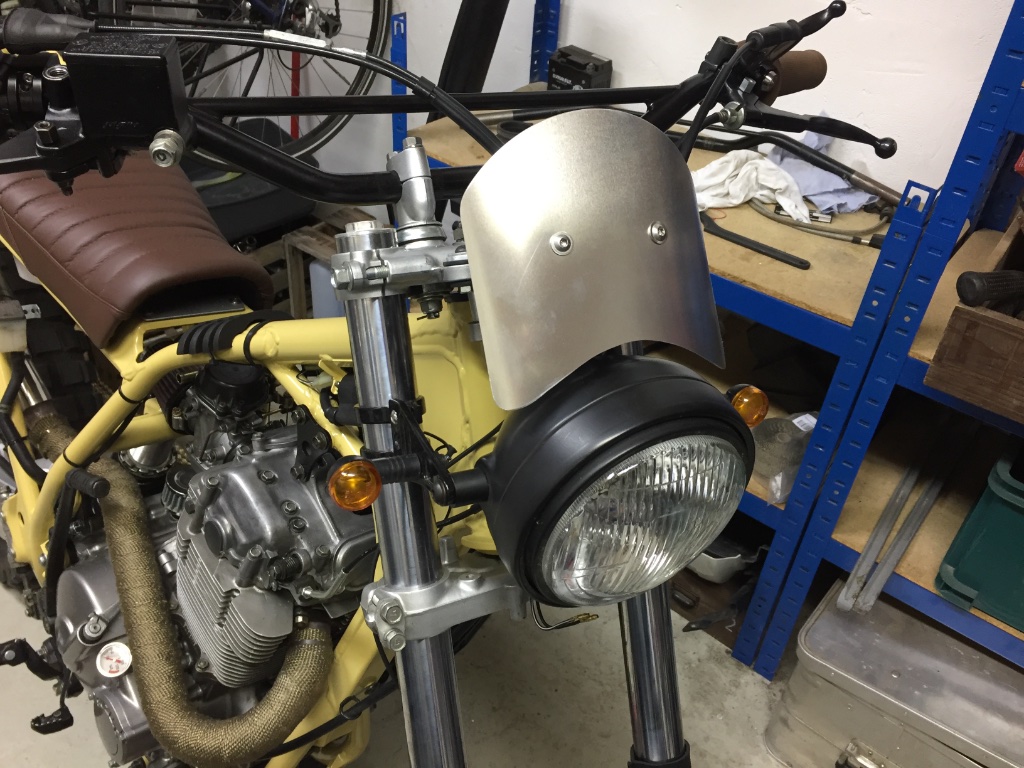

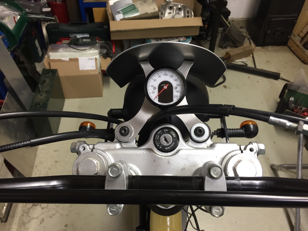

Ich habe mich ja dazu entschieden das Zündschloss zu belassen, also muss der Tacho knapp oberhalb positioniert sein. Ein netter Schlosserbetrieb hat mir ein bisschen Blech gespendet und ich hab mich ans Aussägen und Schleifen gemacht.
Um das Schloss etwas zu kaschieren habe ich der DR noch ein kleines Schild angebaut. Der Bremsflüssigkeitsbehälter musst noch aus dem Rahmendreieck ... also habe ich ihn kurz oberhalb des Hautzylinders angebaut. Im Bild ist noch die Alu-Variante die noch durch ein VA-Blech ersetzt wird ... ist stabiler ...

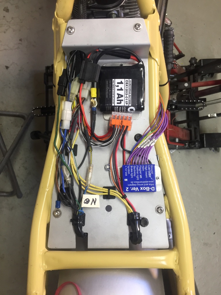

Aktuell ist die Elektrik dran ... Das ein ein ganz schönes gefummel, alles unter die Sitzbank zu bekommen. Aber ich bin guter Dinge. Das wichtigste ist gemacht. Es fehlt noch die Tastersteuerung und die Verkabelung im Lenker.
Der Tank ist noch beim Lackieren und viele weitere kleine Details gilt es noch zu lösen. Ich denke man kann aber erkennen wo die Reise hingeht. Ich halte euch auf dem Laufenden!

Eine extrem klasse Tachohalterung! Tolles Design!
Hut ab davor. Weiter so.

Hallo Schnerres,
klasse Umbau, gefällt mir gut. Aktuell plane ich auch die Axel Joost Elektronikbox an einer DR zu verbauen. Wie ich sehe hast du mit Wago-Klemmen gearbeitet, halten die Kabel da drin auch dauerhaft? Hast du die Kabel nur abisoliert oder auch Endhülsen genommen?
Gruß hue
Gruß hue

Re: DR650-Scrambler Umbau
Ich nutzte die Wago Klemmen hauptsächlich als Sammler, wenn viele Kabel zusammengeführt werden sollen (12V Batt, 12V Zündung, Masse)
Bei diesen Klemmen werden die Kabel nur abisoliert und ohne Endhülse verklemmt. Nach dem Verklemmen sind die Kabel sehr stabil in der Klemme.
Vor allem, sie haben einen großen Anschlussbereich von 0,14 bis 4 mm² (die kleine Variante).
Hier gibt es mehr Infos dazu https://www.wago.com/221/de/
Alle Verbindungen die 1:1 oder 1:2 sind werde ich verlöten, um Platz zu sparen.
