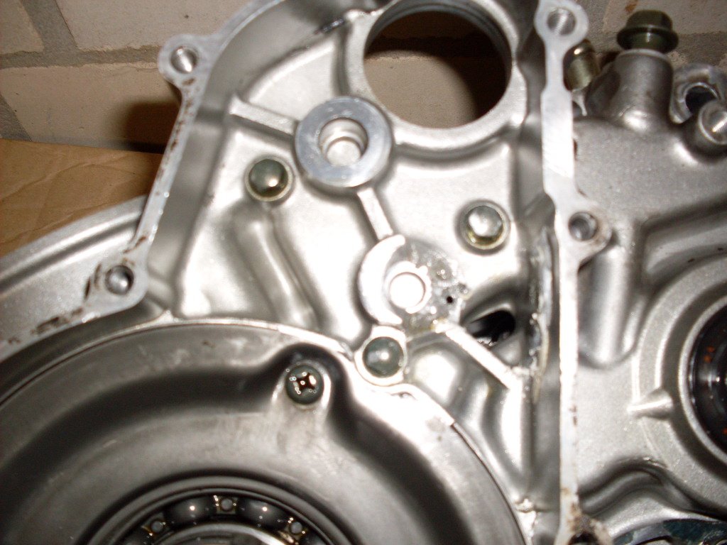

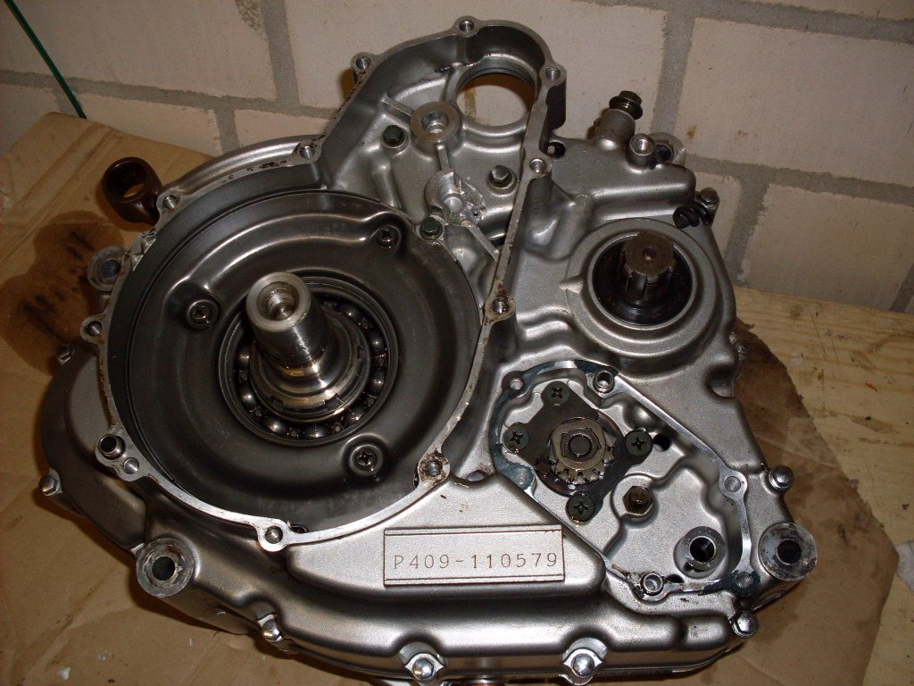

Wenn der Kolben oben stoppt und "rückwärts" wieder runterkommt dreht er doch den Freilauf in Sperrrichtung und damit den Anlasser, deshalb doch auch die "engine granade" bei der sp46 :?:
Re: Paar Probleme SP43B
Pixxel hat geschrieben: 15 Jun 2018 12:30 Wenn der Kolben oben stoppt und "rückwärts" wieder runterkommt dreht er doch den Freilauf in Sperrrichtung und damit den Anlasser, deshalb doch auch die "engine granade" bei der sp46
Nee, das ist ein weit verbreiteter Irrtum!
Das passiert, weil der Anlasser sich NICHT zurückdreht und dann die Kräfte von Kurbelwelle und Anlasser (der starr bleibt), aufeinander treffen!
Und dann macht das untere Lager laut KNACK und es fliegen dir die Teile um die Ohren, wie bei mir. Dort ist der wohl schwächste Punkt, außerdem die Mitte, wo die Kräfte aufeinander treffen.
Motorgehäuse mit Engine Grenade
Detail des ausgebrochenen Lagerstelle
Wenn die Rutschkupplung eingebaut ist (die war ja nur 98/99 nicht Serie), lässt diese bei Gegenbelastung von der Kurbelwellenseite ihre Lamellen einen bestimmten Weg frei in Gegenrichtung laufen, ohne aber Kraft Richtung Anlasser weiterzugeben. Deswegen der Name Rutschkupplung, sie "rutscht" in diese Richtung durch.
Hoffe das einigermaßen verständlich erklärt zu haben. :wink:

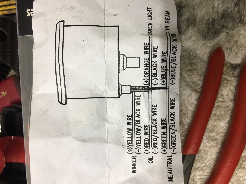

Hab noch nen kleinen Fehler :/ hab ein neues Tach rein gemachr, alles passt, reagiert auf N, Lichter, alles so wie es soll, außer der Blinker- die gehen zwar und laufen in normaler Geschwindigkeit aber das Tacho zeigt nur an, dass ein Blinker gesetzt ist wenn ich nach rechts den hebel rein mach, auf der anderen Seite blinkt auch alles, aber das Tacho zeigt es nicht an, vertausch ich nun die Kabel (Sp43B BJ 94) schwarz und grün mit den Kabeln vom Tacho, passiert das selbe nur andersherum -> Blinker gehen Tacho zeigt aber immer nur eine Seite an.... jemand ne Idee?
Was ist das für ein Tacho ?
Nick7990
Beiträge: 13
Registriert: 12 Jun 2018 23:51
Beitrag von Nick7990 »
Von Paaschburg & Wunderlich ... sind ja nur noch 2 Kabel übrig, + und - ... sonst passt ja alles :/ alles andere geht auch so wie es soll, da muss doch dann woanders was net passen?
:shock:
Bin erst mal sprachlos , hätte mit drei Kabel gerechnet
Nick7990
Beiträge: 13
Hmm und nun
