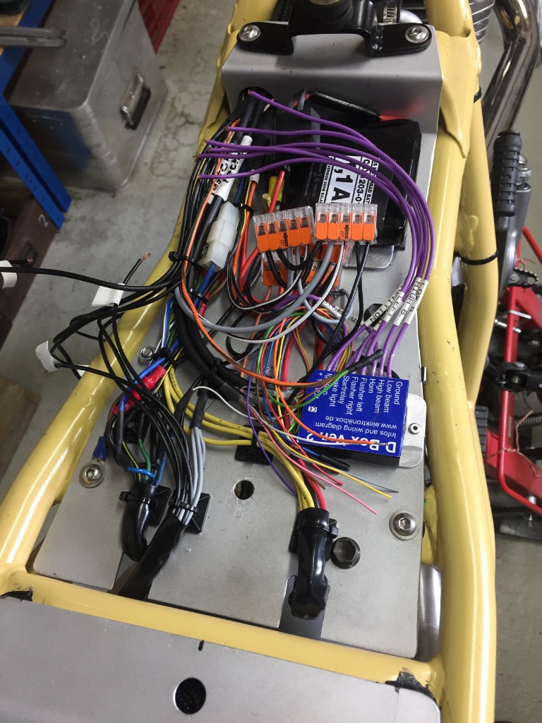

Die Verdrahtung des Rests habe ich dann in das Lampengehäuse und unter die Sitzbank verlegt.
Da kommt schon was zusammen ...
Der Tacho braucht schon jede Menge Signale von überall her. Die Tastersteuerung hat viele Leitungen und nicht zu vergessen die vielen dickeren Drähte für Licht, Blinker, Zündschloss u.s.w.
Im Scheinwerfergehäuse sind alle Anschlüsse des Tachos, der Blinker und des Scheinwerfers selbst
noch fehlt eine ganze Menge Anschlüsse
und so sieht es jetzt aus.
Und, was soll ich sagen ... es funktioniert sogar :-)
Der Scheinwerfer ist zu und die Sitzbank passt noch drauf :D
Jetzt kommen noch ein paar Kleinigkeiten, dann wird die Kiste zum ersten mal gestartet !!
