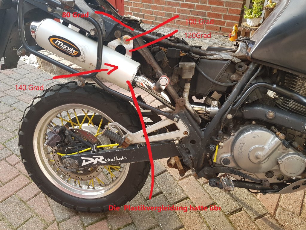

leider ist mir der Doppelauspuff durchgerostet und hat einigen Schaden angerichtet. Kabelbaum angeschmort wie auch die Sitzbank hinüber.
Nun habe ich, weil es einfach günstiger war, auf 1 Auspuff von Marving umgerüstet. Der ballert ziemlich laut... Jetzt habe ich die erste Probefahrt gemacht aber irgendwie wurde das alles ziemlich Heiß beim Auspuff. Der Rahmen, und die Plastikverkleidung war nicht anfassbar... So "Heiß" war das. Laut mein Thermometer hatte das Plastik 70 Grad. Genauso wie der Rahmen unterhalb der Sitzbank. Selbst die Sitzbank war sehr warm. 50 Grad.
Nun mal meine Frage...?!
Ist das normal, ich habe das bei meinen alten Auspuff nie war genommen.
Oder liegt es daran das es nun ein Single auspuff ist? (Der ballert die Abgasse ziemlich doll raus...
Hat wer damit Erfahrung?
Marving Auspuff Probleme zu Heiß

Danke für die Antwort dann bin ich schon etwas beruhigter.
Aber das der Rahmen auch Heiß wird wundert mit. Meine DR lief eigentlich wenn dann immer zu fett
Werde dann mal eine neue Hitzmatte kaufen. Ist schon Bestellt
Ich bin halt jetzt total geschädigt. Muss das nicht nochmal haben. Ich bin nur 15 KM gefahren und könnte nicht mal mehr was hinten anfassen. Es war einfach alles total heiß beim Auspuff.

Wenn ich das richtig verstanden habe, hast du vorher ne Doppel ESD gehabt (original).
Die war durchgerostet und hat dadurch schon Hitze abgegeben wo sie nicht soll-ist einläuchtend.
Die Marving ist für dein Moped? Dann hast du auch den Krümmer geändert bzw. den Doppelkrümmer
weggelassen?
Wenn ich mich recht erinnere unterscheidet Marving nicht zwischen den einzelnen DR Typen.
Ich vermute das sie die Abgase nicht loswird. Suzuki hat sich da bestimmt was bei gedacht, indem sie
an die SP 43 ( ist doch eine oder)eine Doppel ESD geschraubt hat.
Da du am Marving ja keinen DB Eater entfernen kannst, gehe ich davon aus das sie mit dem Singlepott
einfach zu heiß wird.
Du hast Kofferhalter! Die Koffer waren aber nicht dran, oder ?
Gruß Mecke

Hab mir das Bild eben nochmal angeschaut.
Der Marving sitz mMn auch viel zu weit vorne, bei mir war der fast am Heckende.
Der Krümmer (original) ist viel zu kurz meine ich.
Das kommt vermutlich dadurch das das Anschlussstück für die Doppelanlage fehlt.
Du müsstest die also einen anderen Krümmer besorgen Original von SP 44/45
oder Leistungskrümmer z. B. vom Hessler.
Gruß Mecke

Bei meiner Dakar sitzt der Marving auch (geschätzt!) gut 10cm weiter hinten!
...die Verbindungsschelle z.B. liegt auf Höhe des Innenkotflügels und nicht wie hier, neben dem Federbein...die Anschraubpunkte, v.a. der vordere, sieht aus wie "passend gemacht"...
Also: passender Krümmer, wie vorgeschlagen, dann brennt die DR auch nicht mehr ihre eigene Pelle weg, möchte ich vermuten...
...da hast Du aber mal sowas von Recht!!!Mecke hat geschrieben: 27 Sep 2018 15:48 Der Marving sitz mMn auch viel zu weit vorne, bei mir war der fast am Heckende.
