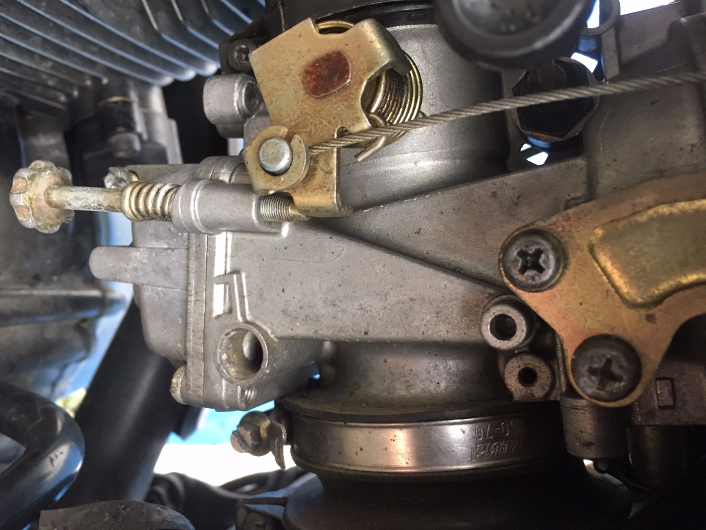

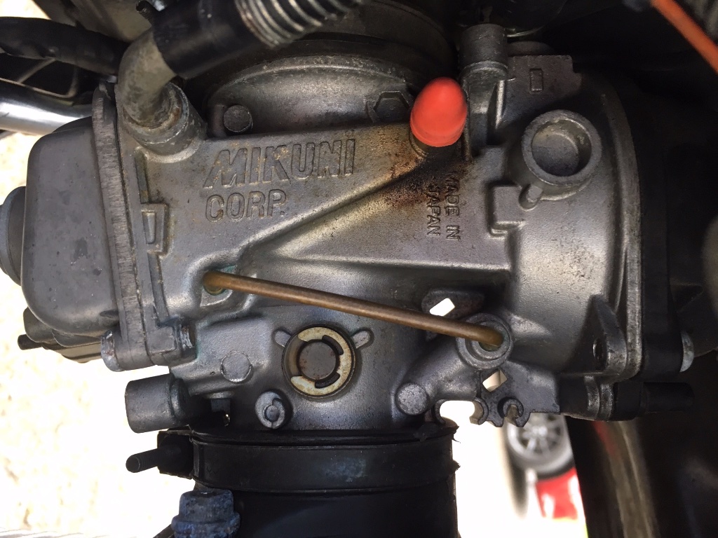

Meine vor kurzem gekaufte SP41A hat folgenden Vergaser montiert.
Leider sehe ich nur den Namen des Herstellers aber nicht um welchen Typ Vergaser das es sich handelt.
Kann mir evt. jemand anhand der Bilder weiter helfen.
Die DR hängt sehr gut am Gas, nur beim anlassen im kalten zustand darf ich ca.2min. nichts machen sonst stirbt sie gleich ab.
Danke

Das ist der Standartvergaser mit
Membrane. Kein so gerne, oft und
teuer nachgerüsteter Flachschieber.
Fährt aber auch. Mit bissi Einstellen
bekommst Du das Problemchen in
den Griff.

übrigends sollte da wo die rote Kappe und auf der gegenüberliegenenden Seite (wenn diese offen ist) ein Schlauch drauf der nach unten führt, das ist die Schwimmerkammer Belüftung.

Das ist der originale Mikuni BST40SS Vergaser.
Aber auch bei den BST40 gibt es verschiedenen Ausführungen.(für die deutsche SP41B E-22 oder E-22Typ U,gedrosselt auf 27PS)
Besondere Merkmale bei der 41er sind: Benzinzulauf zur Schwimmerkammer auf der rechten Seite. Der Unterdruckanschluss oben auf dem schwarzem Deckel für unterdruckgesteuerte Benzinhähne ist nur Fake, dem Vergasergehäuse fehlt die entsprechende Bohrung/Zuleitung.
Hat nur einen Gaszug zum öffnen, geschlossen wird nur mit Federkraft, statt zusätzlichem Schliesserzug mit Feder.

auf der linken Vergaserseite müsste eine Kenn-Nr. eingeschlagen sein. Zum Beispiel 15A4.

Hallo Wooky
Ich sehe wirklich keine Nr°, ist aber nicht schlimm.
Habe soeben den Filter im Benzineinlass ausgebaut hatte einige Teilchen im Sieb.
Werde den Filter auch nicht mehr einbauen.
