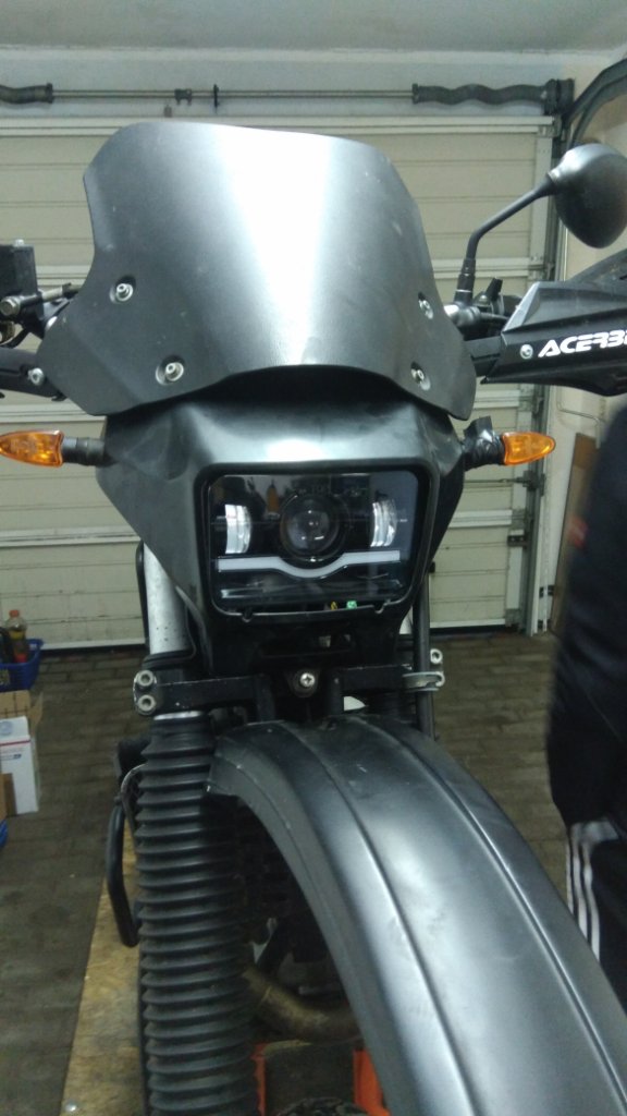

Der Scheinwerfer wird durch einen JNS LED Scheinwerfer ersetzt, der wurde zur Probe schon mal montiert.
Er passt soweit, muss aber rundherum noch abgedichtet werden.

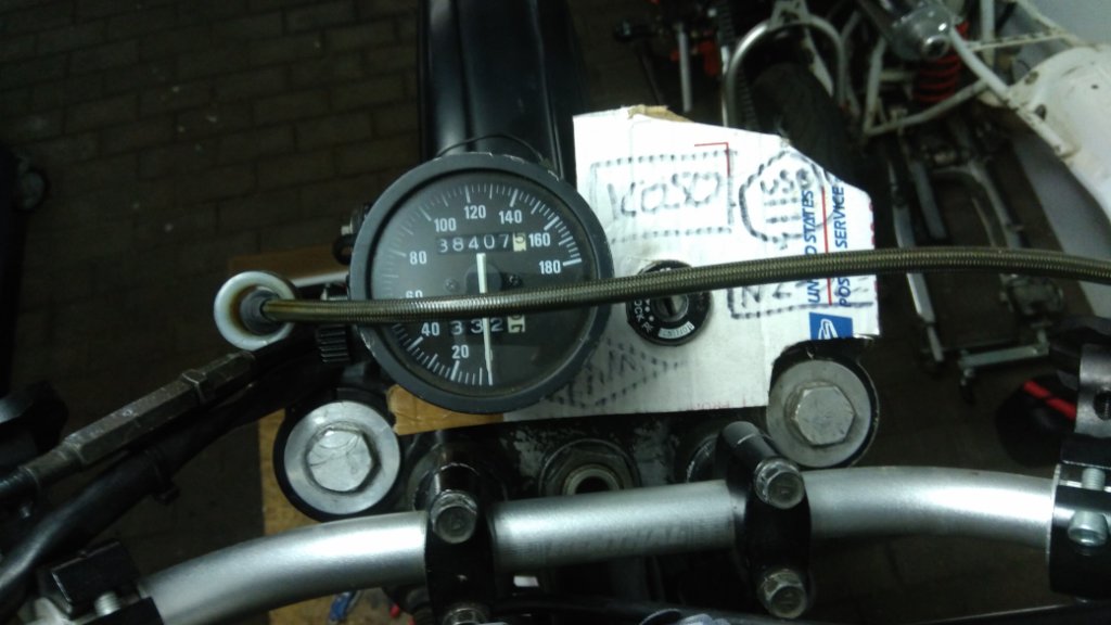

Für Steckdosen etc. muss noch ein Dashboard her, dafür wird eine erste Schablone angelegt.
Ich bin sonst immer ein Freund des Original Tachos, allerdings ist dieser so mächtig, dass ich noch am überlegen bin ihn zu ersetzen.

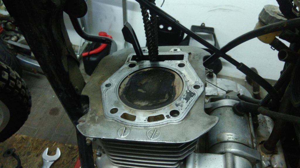

Dann wollte ich noch den Motor prüfen, da mir der Ölverbrauch zu hoch war.

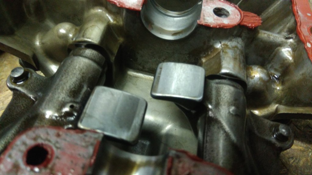

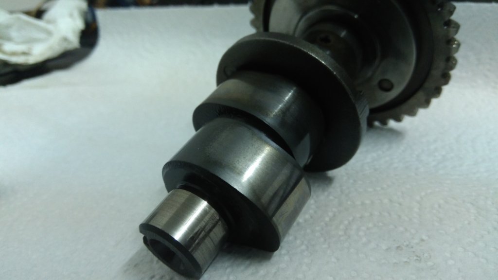

Da ich den Kopf das erste mal runter mache, bin ich mir unsicher, ob diese Abnutzungsspuren an Kipphebel und Nocke normal sind ober die bereits eingelaufen sind?
Außerdem ist der Zylinder von oben stark verrußt, ich denke mal das deutet auf verbranntes Öl hin? Die Ventilschaftdichtungen werde ich auf jeden Fall tauschen, Kolbenringe kann ich mir eigentlich nicht vorstellen, da der Kolben erst ca. 16.000 km alt ist. :shock:
Mich wundern auch die unterschiedlichen Preise für Kopfdichtungen, von 25€ bis 45€ ist alles dabei. Gibt es hier unterschiedliche Hersteller/Qualitätsstufen für die DR?
Unsicher bin ich mir noch, ob ich den Motor spalten soll, um den 3.Gang zu prüfen.
Dieser jault unter Last, bei einem KM-Stand von 38.000.
Normalerweise würde ich so weiter fahren, allerdings ist die nächstes Jahr angepeilte Strecke nochmal eine andere Hausnummer. :?

wenn Du die Ventilschaftdichtungen tauschst, musst Du ja die Ventilfedern ausbauen.
Achte darauf, wie die drin sind. Sind nämlich nicht linear gewickelt. Außerdem solltest Du dann auch gleich die Ventile einschleifen.
Zu Kopfdichtungspreisen kann ich nichts sagen da ich mir einen kompletten Dichtsatz, das waren 104,-€ gekauft habe.
Falls Du die Fußdichtung tauschst, nimm auf jeden Fall eine aus Metall (nicht im Dichtsatz enthalten).

wenn ich diese lange strecke vor der brust hätte, würde ich bei jaulgeräuschen aus dem getriebe auf jeden fall die gehäusehälften teilen.
Re: SP46 nach Sibirien - Reisevorbereitung
Eine Frage zum Scheinwerfer ? warum machst du da einen LED rein ? Als Zusatz ist das ok aber als Hauptlicht ? H4 bekommst du überall und notfalls kann man was stricken.
Zum dritten Gang ! wenn du jetzt schon ein mieses Geräusch hörst würde ich an deiner Stelle mit dem Getrieb maximal soweit wegfahren das ich das Moped in ein oder zwei Tagen mit dem Hänger wieder daheim hätte.
Was hat sie sich den genommen an Öl.

Warum ist denn bei 38Tkm Laufleistung schon ein Austauschkolben mit 16Tkm drin?
Getriebe würde ich auch definitiv vorher machen!

Nockenwelle, Kipphebel und Kolben sehen m.M.n i.O. aus. Wieso man bei einem solchen Vorhaben ausgerechnet mit einem LED-Scheinwerfer beginnt ist strange. Sinnvoll wären LED-Zusatzscheinwerfer in Kombination mit der originalen H4 gewesen.
Sinnvoll sind großer Tank, Navi, Ordentliches Gepäcksystem, etc..., vielliecht ein Blinker der nicht getapet ist, Fat-Bar Lenker würde ich montieren. Einfach mal im Internet belesen oder noch besser: bei Stefan Hessler vorbeischauen.

Gelöschter User hat geschrieben: 25 Dez 2018 18:43 Eine Frage zum Scheinwerfer ? warum machst du da einen LED rein ? Als Zusatz ist das ok aber als Hauptlicht ? H4 bekommst du überall und notfalls kann man was stricken.
Er wird von den Amis gelobt und ich wollte ihn einfach mal ausprobieren. Und ein bisschen was für andere Verbraucher frei machen. Zudem gefällt mit die Optik, aber ja, der wäre nicht unbedingt nötig.

auf deinen Bildern von Nockenwelle und Kipphebeln sah ich, dass früher mal sehr intensiv mit Dirko gearbeitet wurde. Wenn du wieder zusammenbaust, nimm besser etwas weniger als der Vorgänger. Wenn sich die Überhänge losspülen, setzen die sich gerne vors Ölsieb.
Berichte was du sonst so findest. Ich weiss nicht wie es mit den gut erreichbaren Wälzlagern ist. Falls es günstige Normlager sind, würde ich sie mittauschen. Iwo gibts sicher eine Lagerliste.
Da hat der Ulf mehr als recht ..... und so wie derjenige mit dem Zeug rumgewurstelt hast, würde es mich nicht wundern wenn er die Ringe falsch auf dem Kolben hat und eine Pumpe gebaut hat :lol: :lol:
An deiner Stelle würde ich alleine schon wegen dem 3ten Gang den Motor komplett zerlegen und neu aufbauen.
