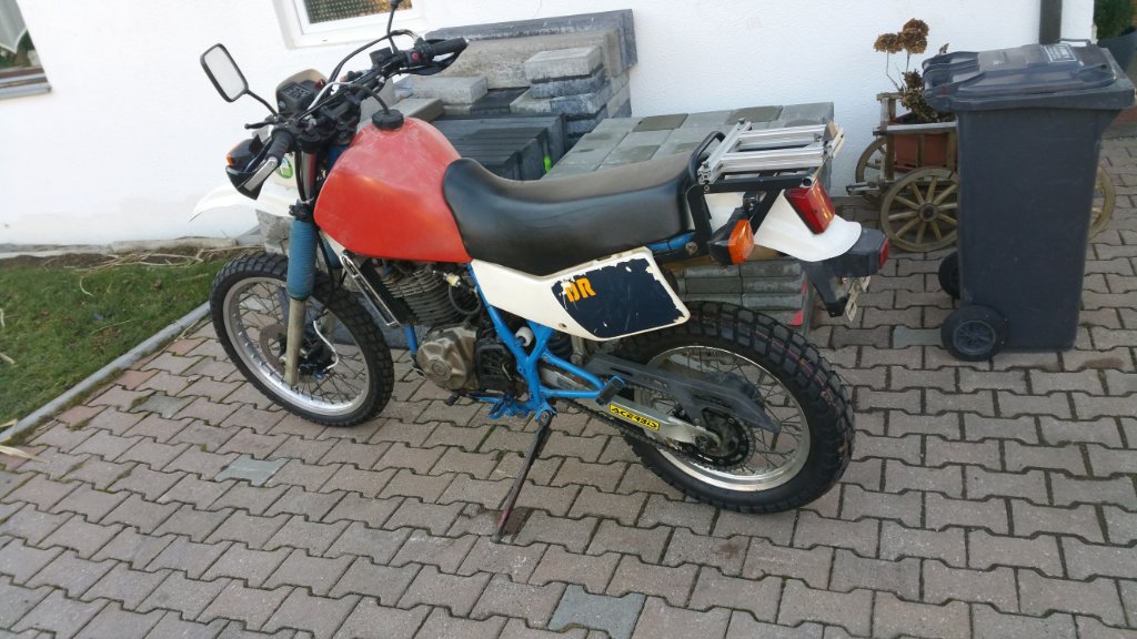

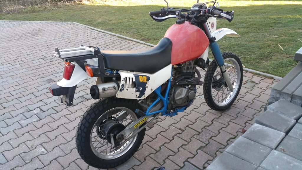

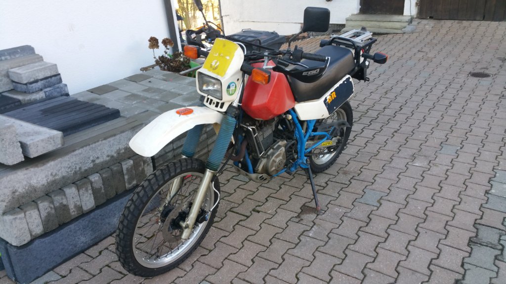

So sieht sie Aktuell aus sie läuft soweit hab aber immer noch eine Undichtigkeit am Choke Hebel .
Wenn ich hier Gas gebe verschluckt sie sich und geht fast aus hab das ganze mit Bremsenreeiniger mal abgesprüht und siehe da wenn es feicht ist geht es 1 -2 mal gut und dann fängt sie wieder an.
Auch verändert sich die Drehzahl beim hin sprühen.

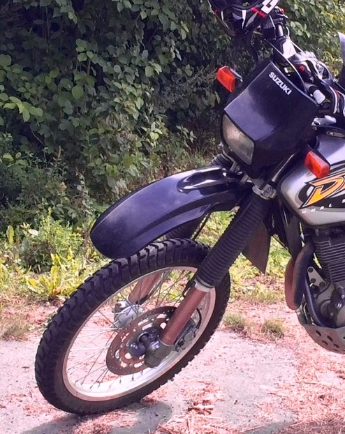

Wie du auf dem Letzten Bild siehst ,passt das ganz gut,Der Scheuerschutz ist mit Schrumpfschlauch fixiert, ob sich dieser nun nochmals verändern lässt hab ich so nicht probiert.
Die Leitung passt sehr gut auch der Scheuerschutz ist genau an der Richtigen Stelle, unten macht mir die Leitung eine etwas zu grosse Schlaufe wenn man es original verlegt sollte das aber etwas besser passen.
Ich hab oben halt einfach vom Bremshebel die Leitung nach Liks verlegt zwischen die Verkleidung durch ,diese hab ich mit einer kleinen Ausparung versehn damit die Lampenverkleidung wieder sauber passt.
Einen Kabelbinder am Federbein rum fertig.
Druckpunkt mehr als genial, wer da richtig rein greift macht nen Salto.
Preislich ist das echt ne Augen weide ,bestell bei denen du machst da echt nix Falsch es sind alle Dichtringe dabei manchmal sogar 1-2 sogar mehr.
das weise ist die Leitung ich mach für dich gerne nochmals Detail Bilder.
