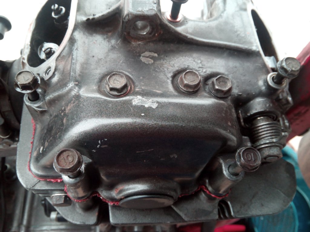

Hallo Dr Fahrer,
ich habe da eine Frage.
Wie wird die Feder vom Dekohebel (unten am Kipphebeldeckel ) eingehängt? Eigentlich habe ich sie so wieder eingebaut wie sie war.
Aber jetzt kann ich den Dekohebel nur schwer betätigen. :oops:
Ein Bild wäre nicht schlecht. :roll:
Grüsse Fitze
Beiträge: 2142
Re: feder dekohebel
Wäre evtl. noch die Frage: -Kicker oder E-Start?
...leider das einzige Bild, indem man die Feder des Dekohebels richtig sehen kann.
...hoffe das hilft!

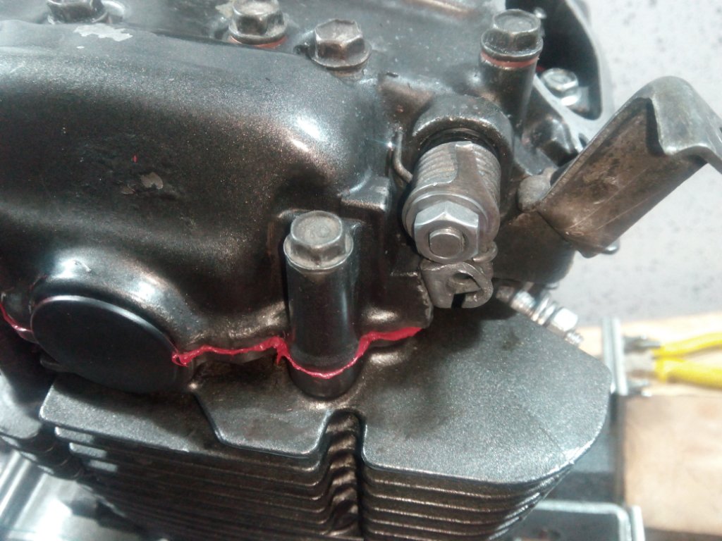

Beiträge: 2142
Re: feder dekohebel
Ha, :D
...hab' doch noch was besseres gefunden:
...kommt jetzt deutlicher?
fitze
Beiträge: 12
Registriert: 12 Jul 2016 19:33
Wohnort: Haren/Ems
Re: feder dekohebel
Beitrag von fitze »
Vielen Dank Uli
Werde es morgen dann richtig machen. :oops:
Habe die Feder viel zu weit gespannt :x
Gruß Fitze
