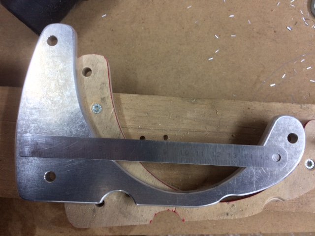

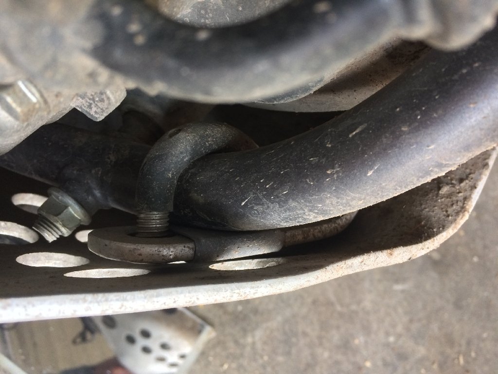

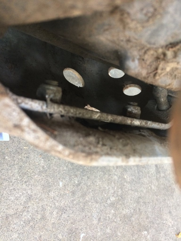

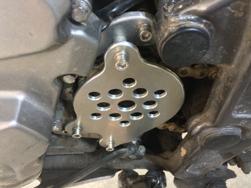

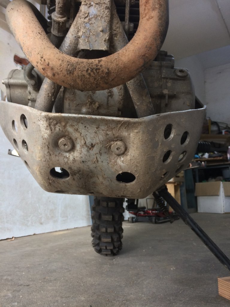

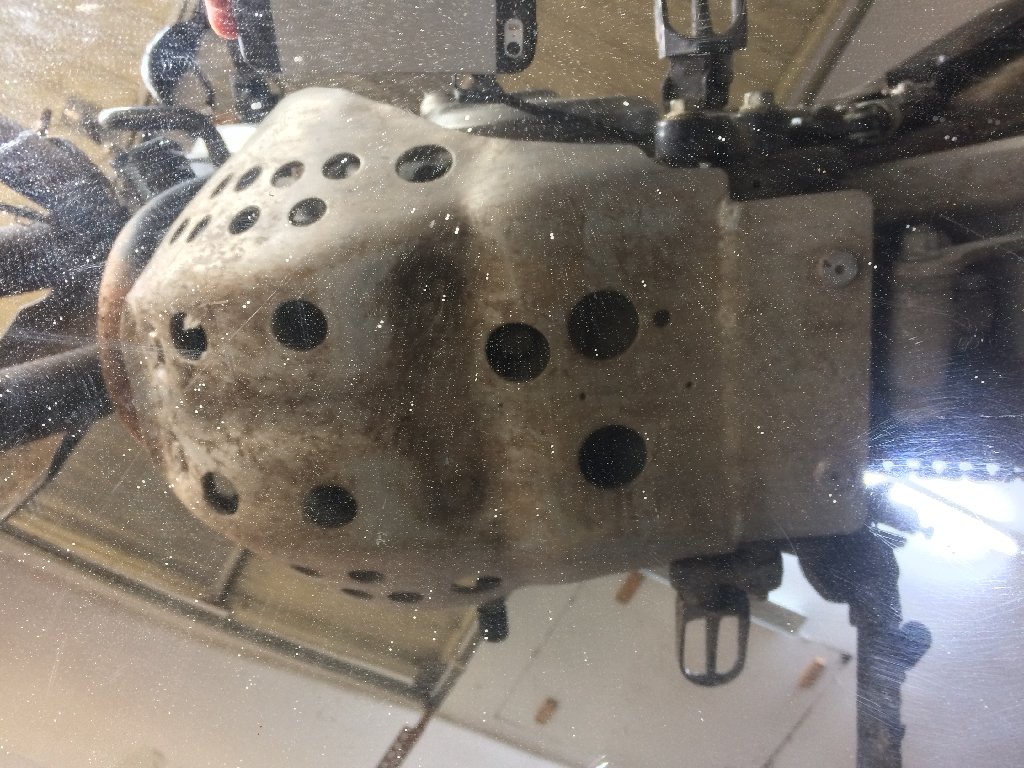

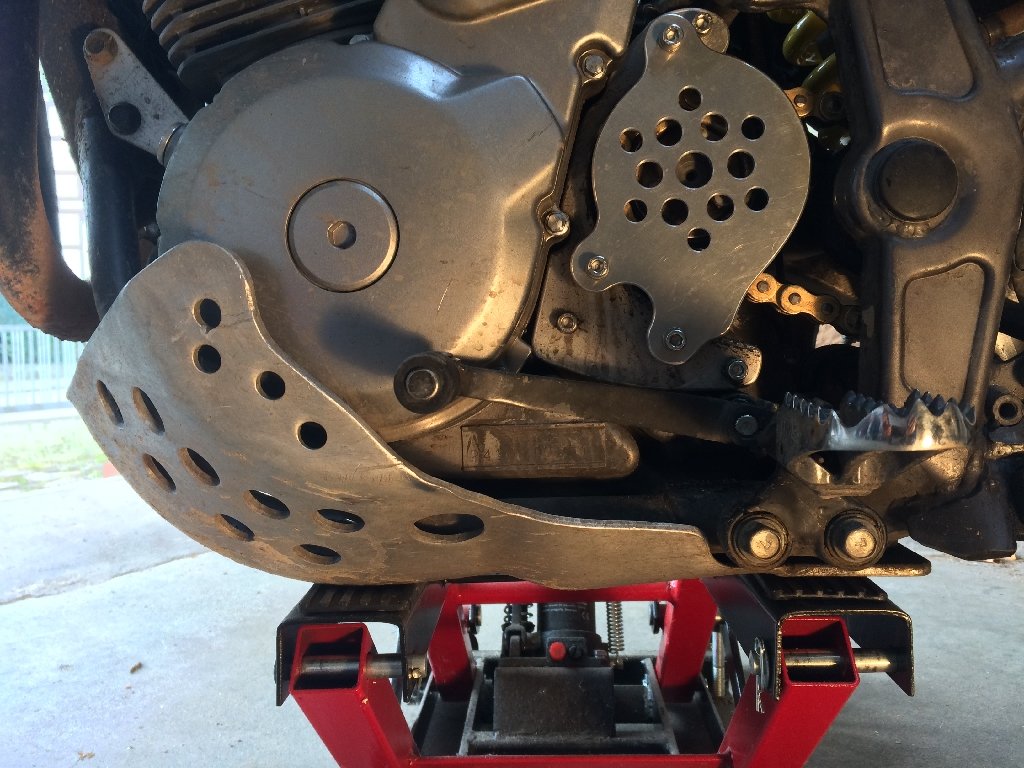

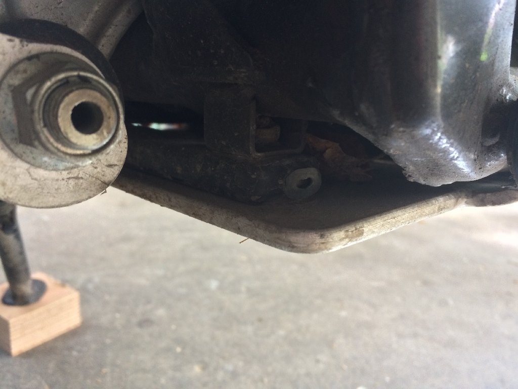

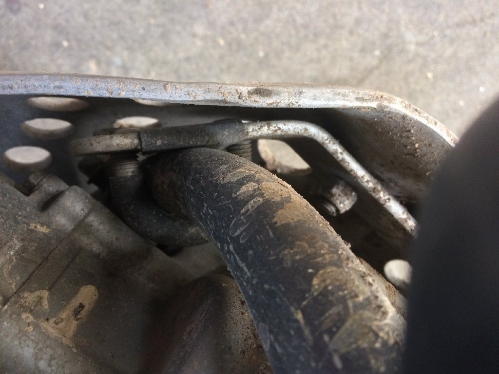

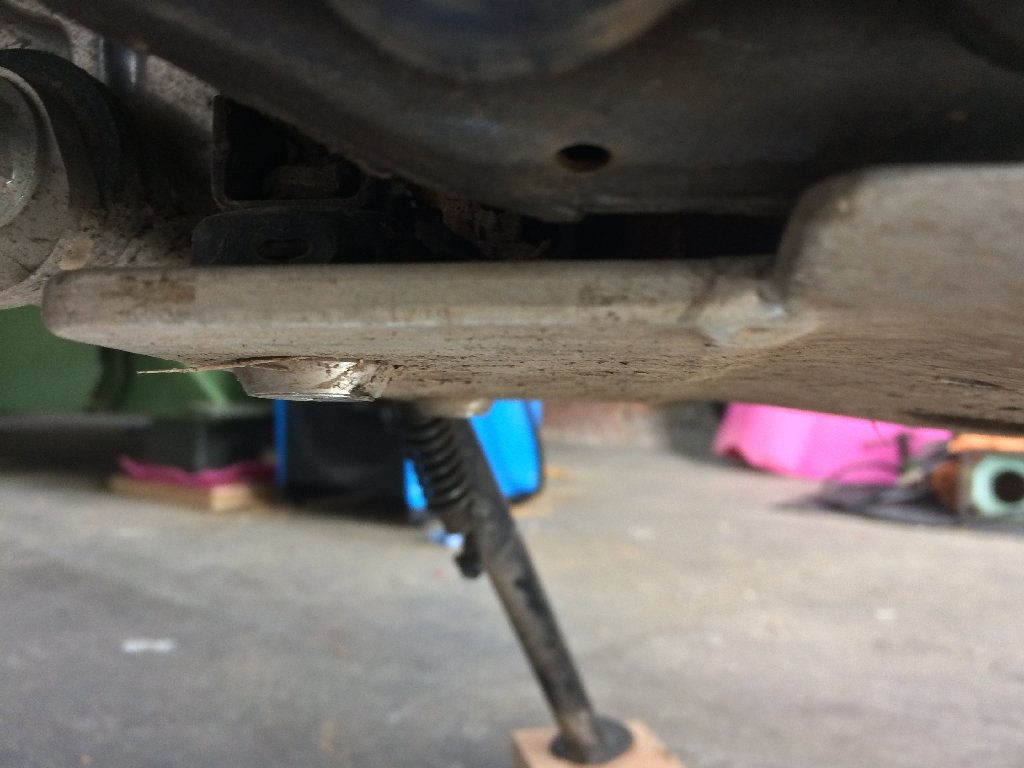

nee auf Nachfrage ein par Bilder von meiner Suzi, an die ich einen Motorschutz der SP41 montiert habe, das Teil etwas verlängert durch anschweissen von einem Alublech, durch die Originallöcher befestigt, die linke Seite, in Fahrtrichtung :D etwas gebogen zum gleichmäßigen Sitz, und ein Loch unter der Ölablasschraube gebohrt damit das gute Stück nicht unnötig ab muss. :mrgreen:

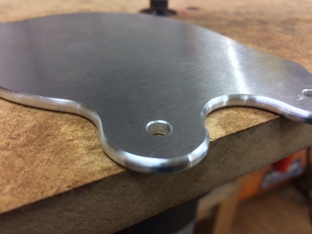

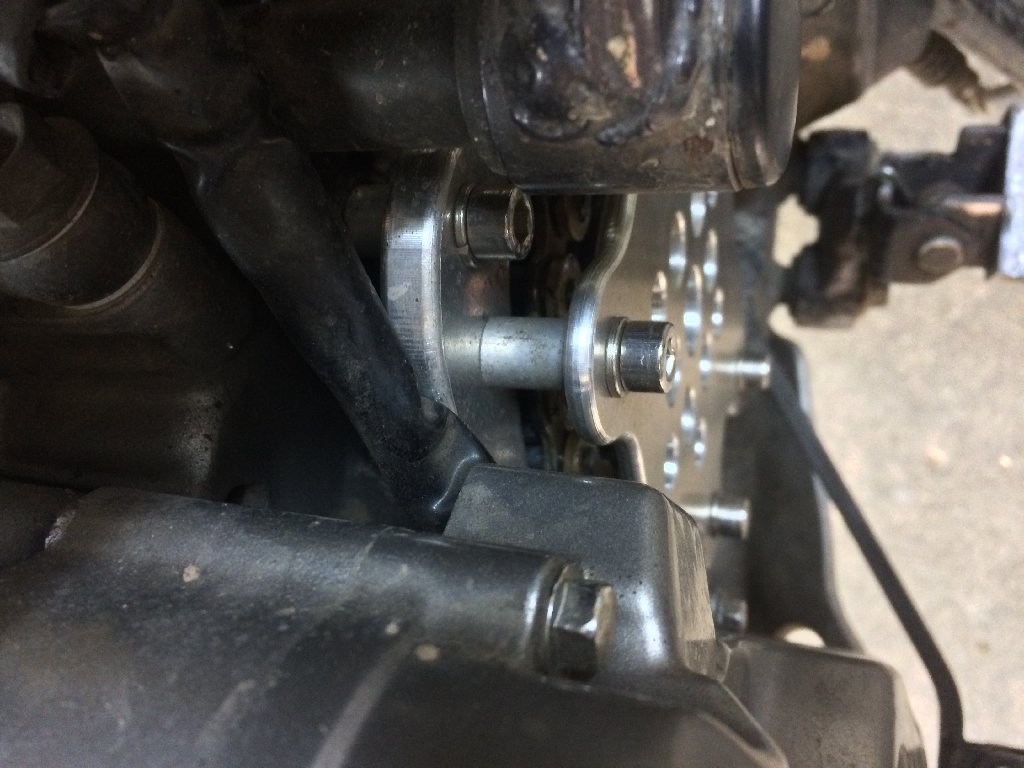

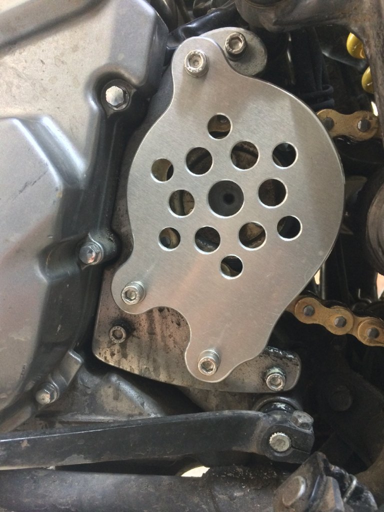

Zusätzlich noch einige Bilder von einer selbstgebauten Ritzelabdeckung mit nem Kettenfangblech ( da hat mich Aynchel drauf gebracht das mit der Abdeckung zu verbinden. ) gibts in etlichen Ausführungen alles zu kaufen, ich habe mir das lieber selbst gebaut.
Das ganze muss keinem Gefallen, kann in etlichen Ausführungen anders gestaltet werden, soll keiner Nachbauen müssen, halt als Anregung für andere, ich hab´s halt so gebaut :wink:

Ritzelabdeckung und Fangblech

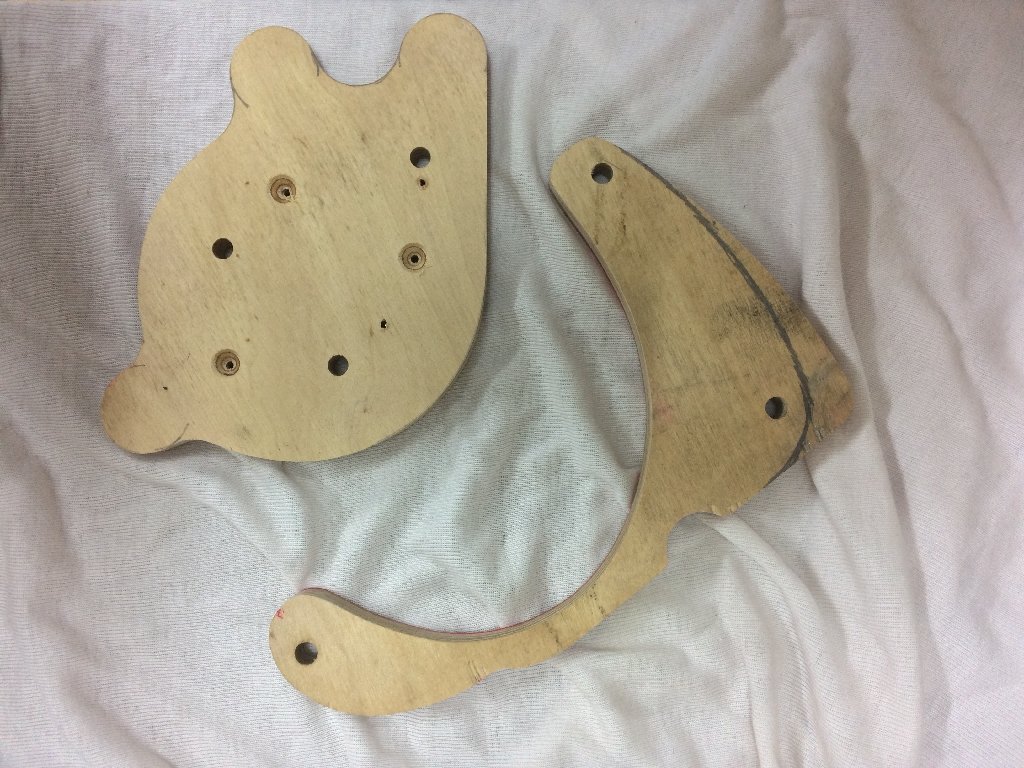

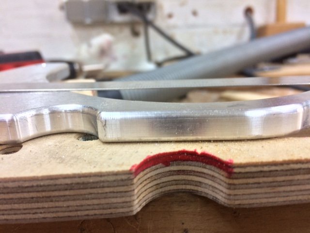

Für die Teile habe ich erst ne Pappschablone geschnippelt, danach Schablonen aus Sperrholz nach denen ich die Alubleche gefräst habe

vielen Dank für die Bilder/Beschreibung. Mit dem Motorschutz iss wohl nicht ganz so einfach von wegen Alublech anschweißen. Was sind denn das für Schellen, denke du hast die original Befestigungspunkte genommen.
Die Ritzelabdeckung hast du am Fangblech verschraubt?
Die Materialstärke schätze ich auf ca. 6 mm, die von der Abdeckung anscheinend die Hälfte, stimmt das in etwa?
Das Fangblech muss ja im Fall der Fälle was abkönnen :wink:.

Hi Stefan, gerne kein Ding,
ja am Fangblech verschraubt, Stärke Blech glaub ich ist 8mm, Abdeckung 5 oder 6mm. Bei Bedarf kann ich nachmessen. Die schellen sind U-Bügel M10 mit dickem Schrumpfschlauch gegen klappern und kratz überzogen. Die Originalen Punkte vom Motorschutz, ja! Alu-Schweissen kann jeder gute Schlosser, wenn man niemanden zur Hand hat der das kann...
