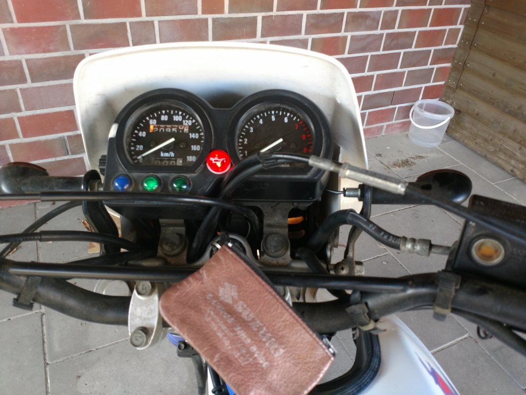

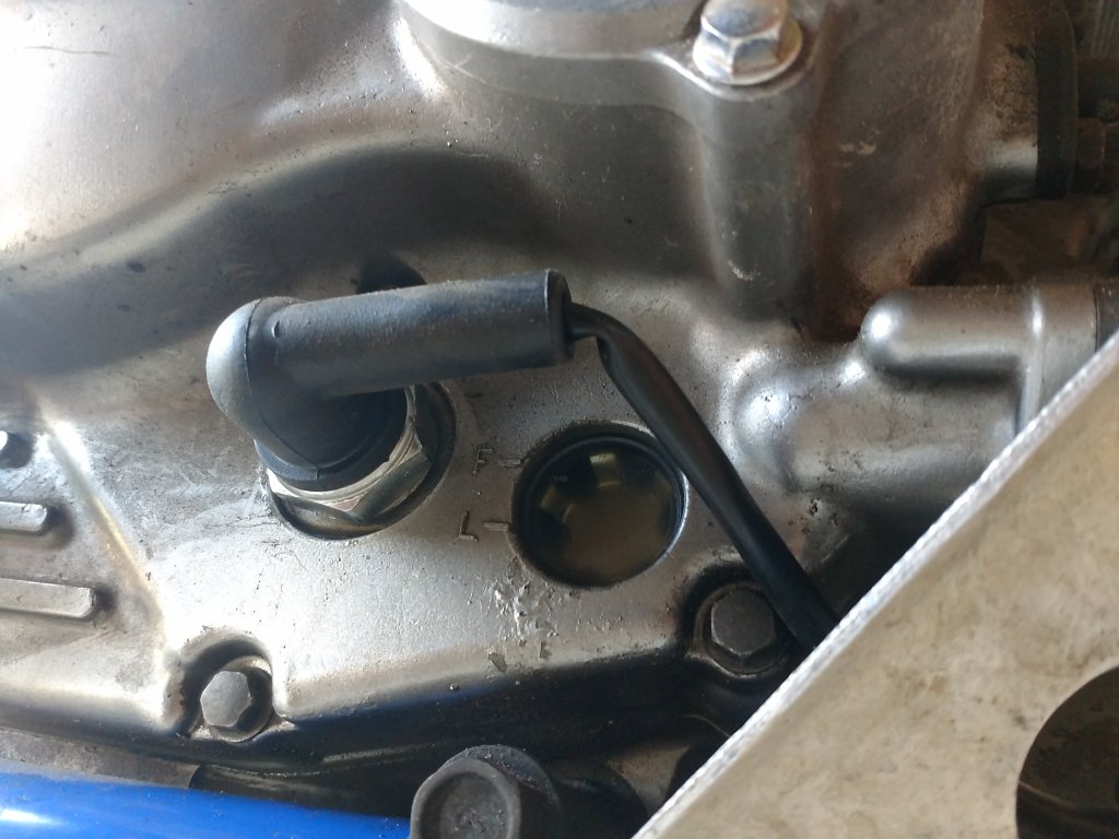

alle Beiträge zu dem Thema sind derart alt, daß ich die nicht reanimieren möchte. Also hier eine Kurze Darstellung, wie der Öldruckschalter an der SP44B verbaut ist. Ich habe beim Hessler Schalter, Gummischutz und Kontrollleuchte gekauft und alles verbaut: Die Kontrollleuchte passt genau zwischen die beiden Anzeigeinstrumente. Direkt darunter ist eine Glühlampe für die Instrumentenbeleuchtung. Hier muss ich beobachten, ob die von der Leuchte erzeugte Wärme vielleicht ein Problem darstellt. Im Notfall muss ich auf LED umrüsten...

Ich habe die Leuchte mit einem Winkelblech oben zwischen Instrumente und Windschild plaziert.
Paßt bestens.
