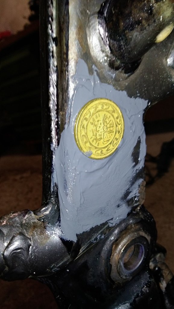

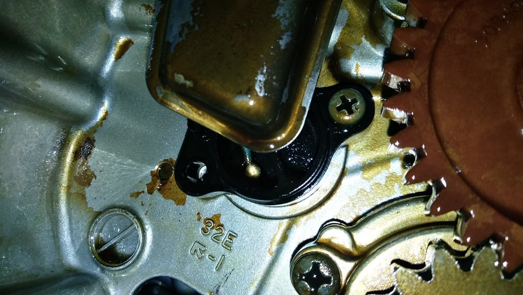

also beim ersten Oelwechsel an meiner DR habe ich ja ganz blöd aus der Wäsche geguckt als ich das dann sah..... siehe Bilder :shock:
Und dann erst beim Federbein rausnehmen, schon wieder.....
Der Rahmen habe ich dann mit Schafswollfett behandelt, das Loch mit Stahlwatte zugestopft und dann mit JB Weld "zugeschweisst" und mit einer Münze verziert.... :mrgreen:

Alf hat geschrieben: 21 Okt 2019 20:04 Der Rahmen habe ich dann mit Schafswollfett behandelt, das Loch mit Stahlwatte zugestopft und dann mit JB Weld "zugeschweisst" und mit einer Münze verziert.... :mrgreen:
sehe ich das richtig, dass die münze die abgeschlagene Kettenrolle ersetzt?
