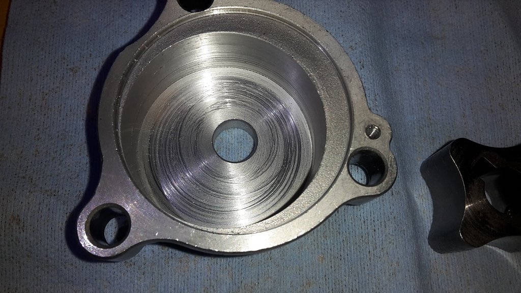

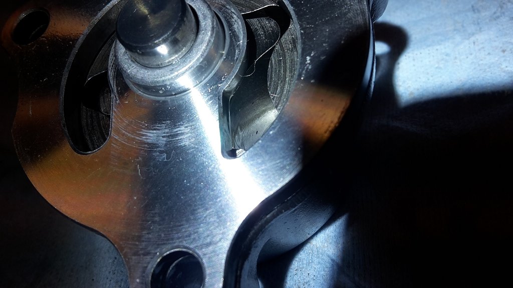

So, Bilder:
Pumpe
man kann was erahnen

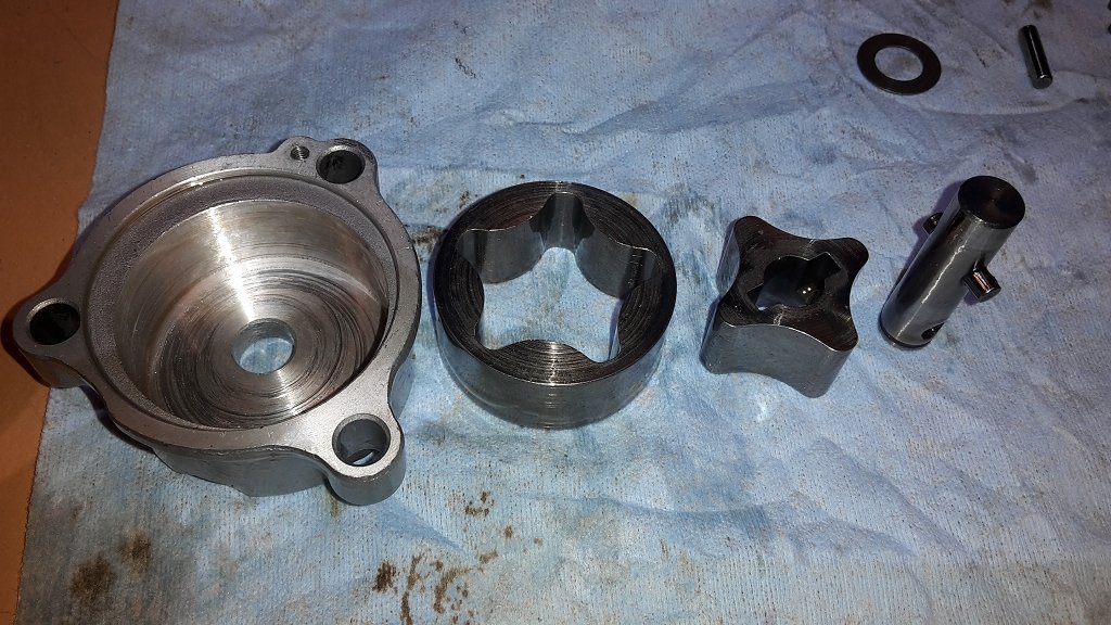

Beitrag von BigBen »

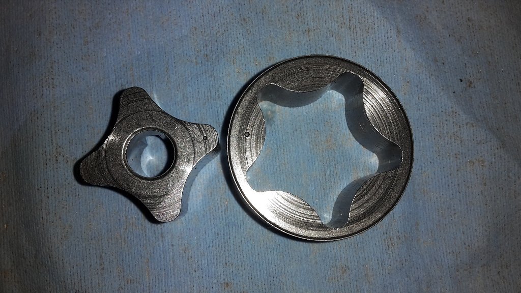

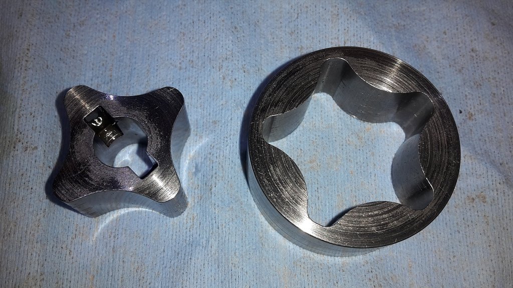

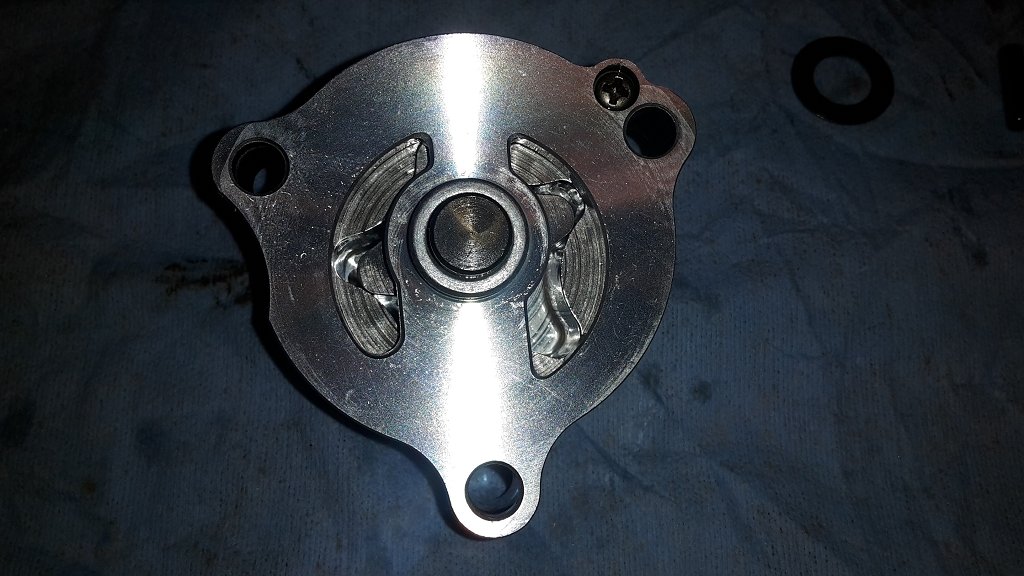

Auseinandergebaut zur begutachtung:

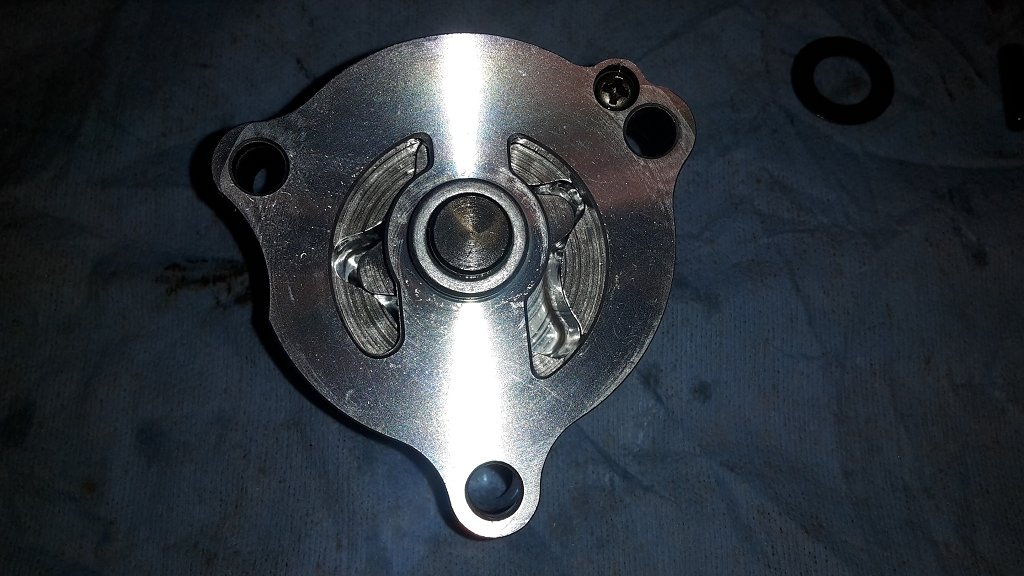

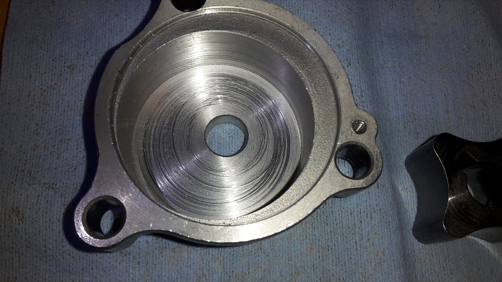

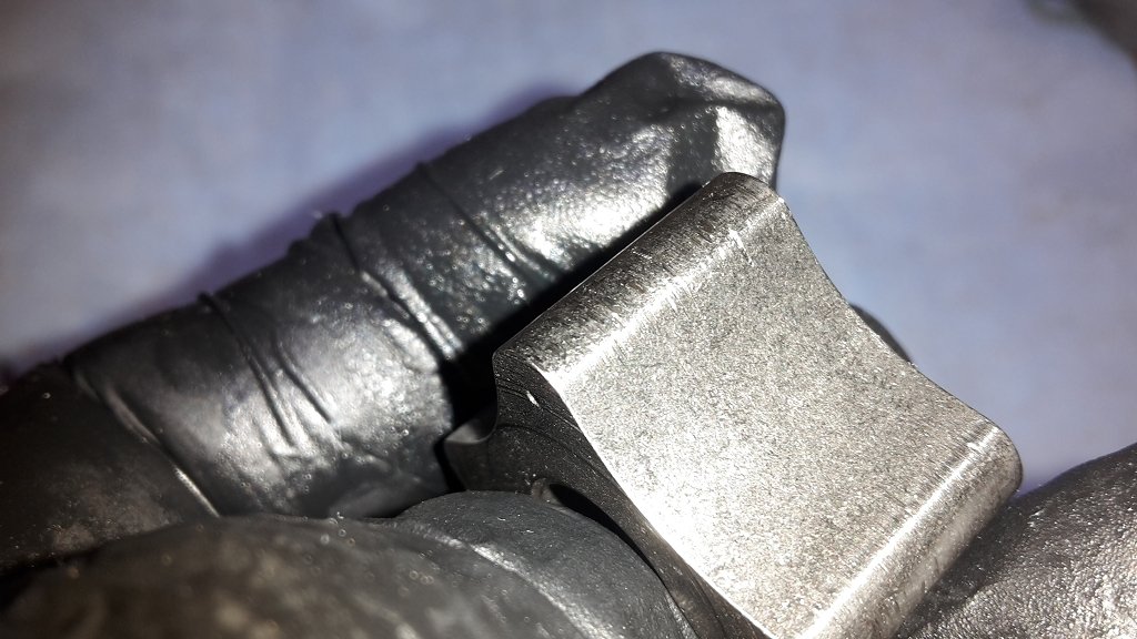

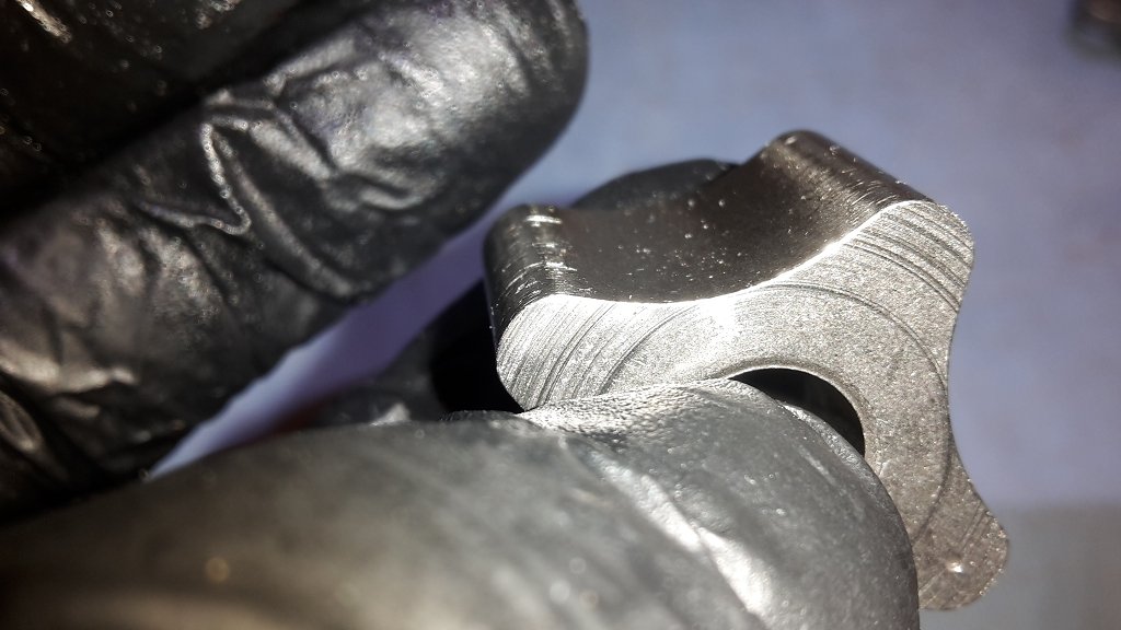

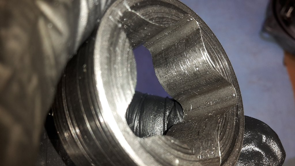

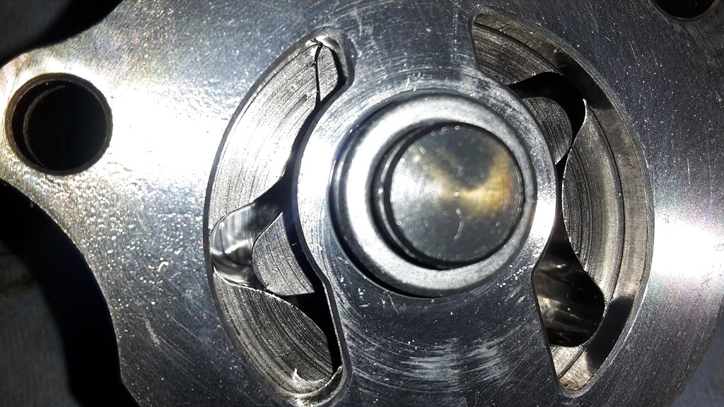

Schleifspuren, teils mit dem Fingernagel zu "fühlen"

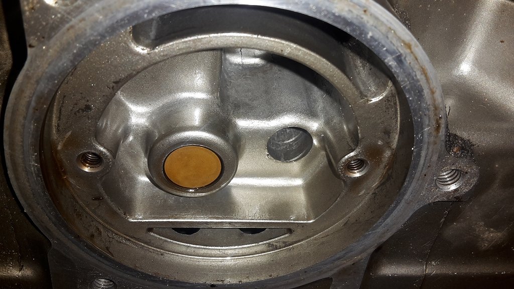

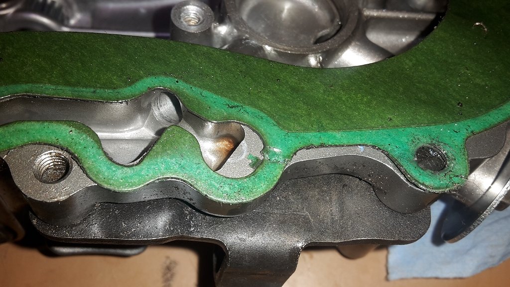

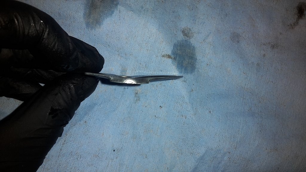

Heute noch entdeckt:
Ölsieb verbogen gewesen, liegt daher nicht am Gehäuse an und lässt ggf. den Mist aus dem Sumpf zur Ppn Saugseite durch...

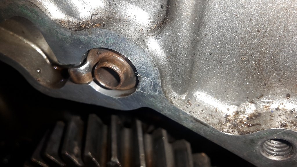

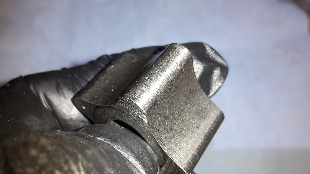

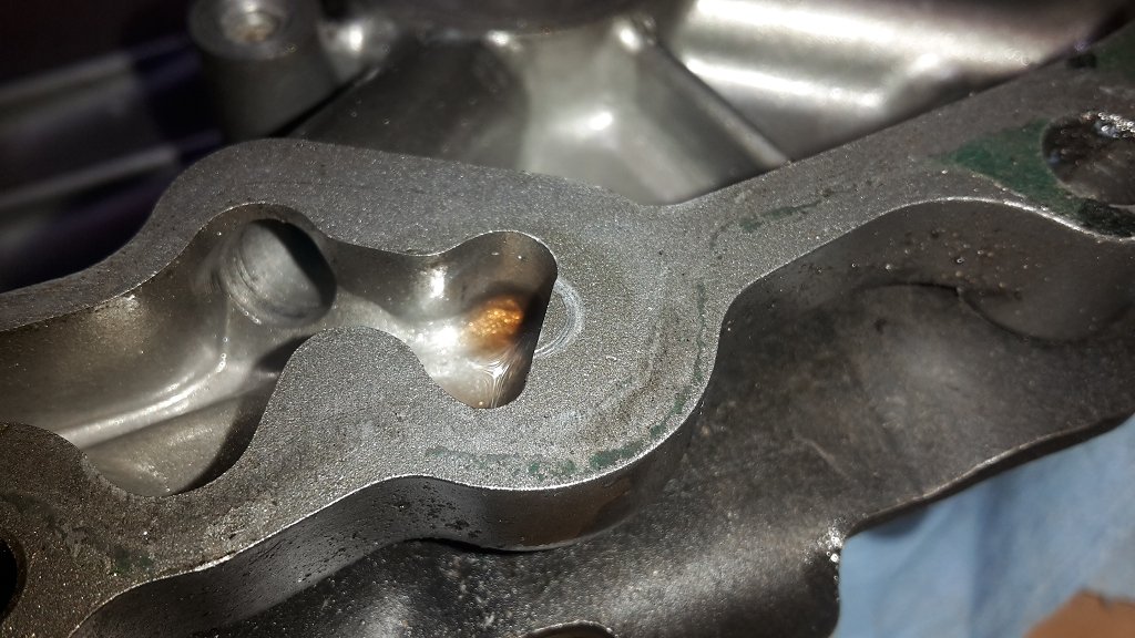

Auch Heute erst gesehen:
da hat mal ein Spassvogel die Kolbenbodendüse 180° verkehrt herum eingesetzt, man sieht die Abdrücke der Lasche, aber am Koben / Pleul / Bolzen hab ich auf die schnelle nix gesehen....
(-> Dichtung ist mir beim Zerlegen gerissen)

Hat jemand Vergleichsbilder vom Tragbild einer Pumpe? evtl ähnliche Kerben aber trotzdem noch Druck?
Ist wie gesagt nur akademische Neugierde und Fingerübung zum Winter.

BigBen hat geschrieben: 09 Nov 2019 18:27 da hat mal ein Spassvogel die Kolbenbodendüse 180° verkehrt herum eingesetzt, man sieht die Abdrücke der Lasche
-> kein Druck auf O-ring, dichtet nicht, Öl an der Flöte vorbei Richtung Steuerkettenschacht, Öldruck geht runter
Und noch anderes, mehr dazu später wenn gewünscht
