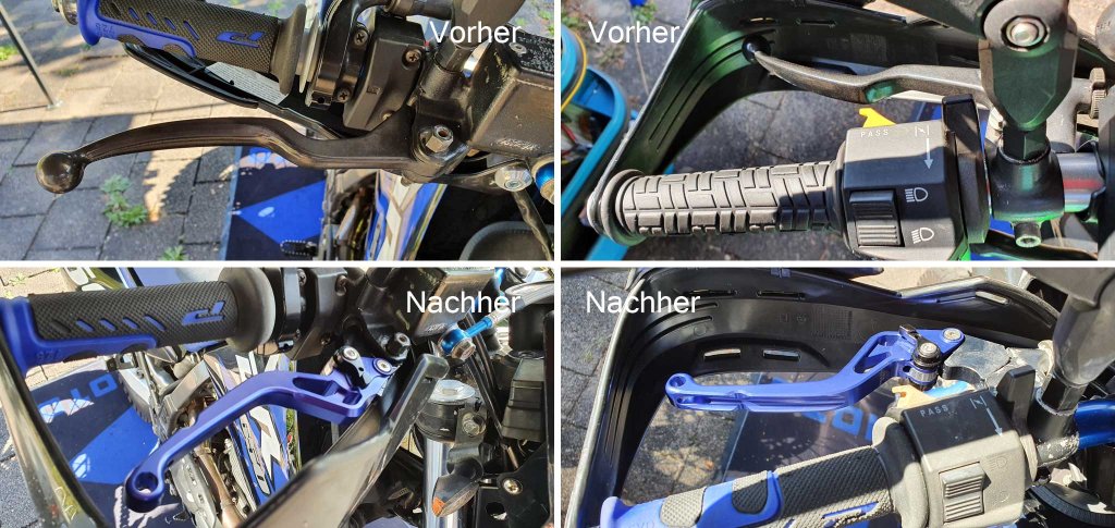

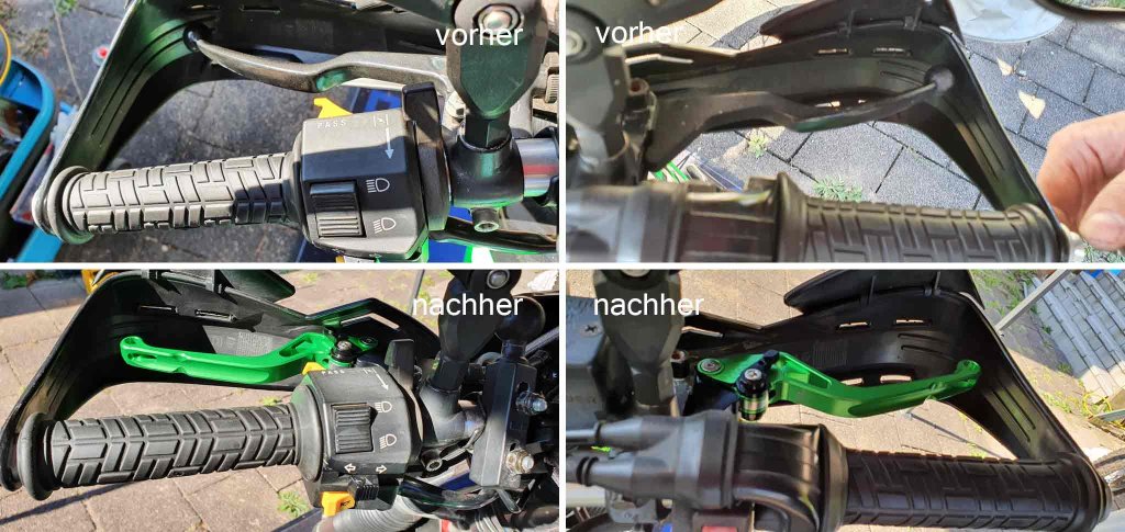

Ich habe meiner Frau und mir von Stefan Hessler das Probrake Set gekauft, was er letztes Jahr ins Programm genommen hat.
Muss ganz ehrlich sagen, das hat schon was, wenn das verstellbar ist.
Meine Frau findet es auch gut, da sie doch kürzere Finger hat.
Ausserdem siehts auch noch gut aus.
Daniel
Daniel
