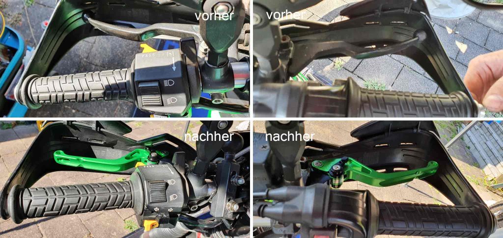

Ich habe meiner Frau und mir von Stefan Hessler das Probrake Set gekauft, was er letztes Jahr ins Programm genommen hat.
Muss ganz ehrlich sagen, das hat schon was, wenn das verstellbar ist.
Meine Frau findet es auch gut, da sie doch kürzere Finger hat.
Ausserdem siehts auch noch gut aus.
Daniel :mrgreen:

dazu hätte ich mal ne Verständnisfrage:
Wenn man den Griff näher an den Lenker stellt (für kleine Hände), verringert sich dadurch nicht dann auch der verfügbare Weg des Kupplungszugs, so dass die Kupplung nicht mehr sauber trennt?
Beiträge: 1870
Re: SP46 einstellbarer Handbremshebel? Von welchem Modell passt er (einstellbar)?
Das kannst du doch mit der Einstellschraube fürs Spiel korrigieren und das Spiel entsprechend verkleinern?
Der Stefan Hessler steckt da schon Hirnschmalz rein, ich kann irgendwie nicht glauben dass du den Hebel bis zum Lenker ziehst und die Kupplung nicht mehr trennt. :mrgreen:
Beiträge: 2425
was hat der Stefan mit der Erfindung einstellbarer Hebel zu tun??
Wenn ich mir die Fotos betrachte und so wie ich die Hebel "verstanden" habe, hat das Spiel da überhaupt nichts mit zu tun. Egal wie der Hebel eingestellt wird, bleibt das Spiel immer gleich, der Hebel ist ja verstellbar...
Und je näher der Hebel Richtung Lenker eingestellt wird, desto weniger Weg macht der Zug bei voll gezogenem Kupplungshebel, was evtl. bei extremer Einstellung des Hebels zu einer schlecht trennenden Kupplung führen kann. <- so mein Verständnis und meine Vermutung. Wenn man das versucht durch zu kleines Spiel auszugleichen, kann es zu einer durchrutschenden Kupplung führen.
Ich habe bewusst immer geschrieben kann, nicht wird... und das bei extremen Einstellungen.
Meine Frage war eigentlich so gedacht, ob wirklich nur der Hebel verstellt wird oder ob irgendeine "Umlenkung" dafür sorgt, dass immer derselbe Weg auf den Zug übertragen wird. Dem ist aber anscheinend nicht so.
Ich habe eine hydraulische Kupplung, da brauche ich den kompletten Weg des Hebels, dann trennt sie so gerade... da suche ich auch noch eine Lösung, muss ich mich mal mit beschäftigen, ist nicht so schön, stört aber auch nicht genug um tätig zu werden.
Dennis hat geschrieben: 05 Apr 2020 22:59 Wenn ich mir die Fotos betrachte und so wie ich die Hebel "verstanden" habe, hat das Spiel da überhaupt nichts mit zu tun. Egal wie der Hebel eingestellt wird, bleibt das Spiel immer gleich, der Hebel ist ja verstellbar...
Das ist der springende Punkt.....nur der Hebel wird an einem zweiten Gelenk verstellt. Die Aufhängung des Zugs ist immer gleich. Der verstellbare Hebel hat keinen Einfluss auf den Zug und dessen einstellung.

Gelöschter User hat geschrieben: 06 Apr 2020 12:43
Jörg
Wenn die Aufhängung vom Zug aber wie beim originalen ist, wäre es ja wie als wenn man den originalen einfach am "Griff" Teil verbiegen würde... und dann ists ja weniger Weg den man ziehen kann :mrgreen:
@Motzkeks zumindest von meiner Seite keine Kritik etc, ich mag Stefan und was er tut und produziert. Reines Gedankenspiel ums zu verstehen :)
Beiträge: 2425
ich denke ja auch, dass es funktioniert bei der originalen Kupplung mit dem Zug. Ich wollte es nur verstehen ob mehr dahinter steckt an Mechanik oder "nur" der Hebel an sich verstellt wird.
