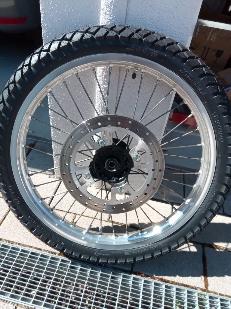

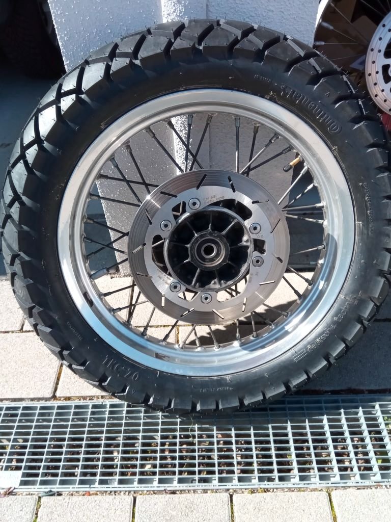

Felgen:
> grober Schmutz: abwaschen mit Wasser+Spüli/Seifenlauge, oder auch Felgenreiniger...mit klarem Wasser nachspülen
> hartnäckiger Schmutz: Bremsenreiniger auf einen Lappen(!) sprühen und Felge damit abreiben...
so schön können Felgen auch nach fast 30 Jahren aussehen... :mrgreen:

Baumwolllappen und Elsterglanz können auch Wunder bewirken...
