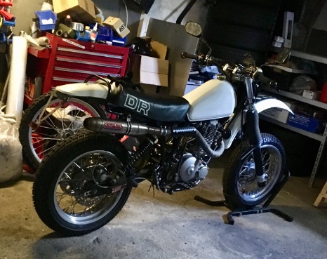

Hab in meiner DR500 die Räder einer LC4 mit Huaqvarna Gabel (wollte keine USD) und den dazugehörigen Bremsen.
Es geht, ob du es auch hinbekommst kann ich dir leider nicht sagen. Zugang zu Dreh- und Fräsmaschinen ist erforderlich. Wenn du das alles teuer bezahlen musst, wird es teuer.
Umspeichen:
Es gibt zwei verschiedene Bohrmuster (glaub „a“ und „b“ bezeichnet). Meines Wissen klappt KTM Felgenring auf Suzuki Nabe nicht, ich bin aber sehr unsicher —> kann man recherchieren.
Da du mit aller größter Wahrscheinlichkeit neue Speichen brauchst, ist der finanzielle Vorteil eine KTM Felge zu verwenden nicht so groß. Die KTM SM Felgen sind auch gebraucht nicht wirklich günstig.

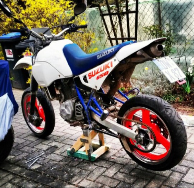

Komplettes KTM Hinterrad mit Bremsscheibe und Kettenradträger verwenden.
Passende Bremsankerplatte fräsen und mit der Drehmomentenstrebe der Trommelbremse abstützen. Kostet etwas Hinschmalz und ein paar wenige Euro für die Platte aus Alu.
Ich hab damals Supermoto Radsatz für knapp über 300 Euro bekommen, da hat sich das gelohnt.
Normalerweise kostet der Radsatz zwischen 500-650 Euro, da lohnt sich ganze Umbauerei finanziell nicht.
Ich hab in deinem Alter mangels Kohle Gussfelgen verbaut. Hat gut funktioniert und war extrem günstig- sieht aber optisch nicht so toll aus.
