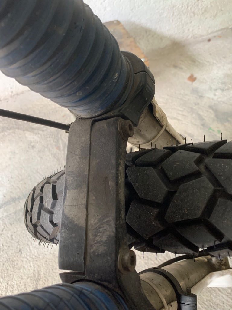

habe nun nochmal gegockelt. Die meisten Stabis sind in der Tat fest (nicht in der Weite verstellbar). Einzig der von der Boldor ist anders aufgebaut. Zumindest was ich bisher gefunden habe.
Die Verbindung ist über zwei Rundstäbe hergestellt welche in die Klemmfäuste gesteckt und hier verklemmt werden.
Und deine Aussage mit der 100 prozentigen Fertigung und der daraus resultierenden Passgenauigkeit läßt sich nicht von der Hand weisen.
Hier mal der Link zum Boldor Stabi als Anschauungsobjekt. Weiß halt nicht wie lange der noch drin ist.
https://www.ebay.de/itm/Honda-CB-750-Bo ... nav=SEARCH

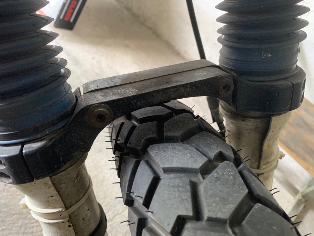

Hi Stefan,
auch eine Möglichkeit! Ich hatte diesen https://shop.montagestaender.de/motorra ... liert.html auch schon mal verlinkt. Der ist auch mehrteilig aufgebaut, da wird eventuell auch Spiel/Maßtoleranzen bei der Montage ausgeglichen.

Moin Peter,
den hatte ich auf Bildern auch schon gesehen. Aber wie wird hier was ausgeglichen. Ich kann das Anhand des Bildes nicht erkennen.

Hallo und danke für die Resonanz, klar erstmal abwarten was sich so ergibt und mir ist auch bewußt das man noch paar Kleigkeiten an dem Stabi verbessern könnte. Kurz nochmal zu den Verschraubpunkten, da wäre die Version 1 besser da sie aus 5 Teilen besteht, nur müßten vielleicht die Schalen etwas höher sein um die Faltenbälge besser befestigen zu können. Werde ich mal dem Fräsen-Men mitteilen mal hören was er meint. Nichtsdestotrotz hat er die Stabis prima hin bekommen und das gleich beim erstenmal ohne Ausschuß produziert zu haben, guter Mann der sein Handwerk versteht. Ja stimmt solche Stabis werden in einigen Shops angeboten und meiner Meinung nach zu völlig überzogenen Preisen, sind auch nur gefräßt worden. Ist meine Meinung und denke mal das man seine Meinung äußern darf, noch. Möchte den Gabelstabi nicht mehr missen an meiner DR, gibt mir ein Gefühl der Sicherheit und bin auch nur ein ganz normaler Fahrer. Mit dem Blech Stabi hatte ich das Gefühl als wäre vorne wenig Luft drauf so hat es sich angefühlt. Auch beim Bremsen dachte ich mir bricht das Vorderrad aus und jetzt kann man die Vorderradbremsde bedenkenlos ziehen ohne denken zu müssen ooops daß Vorderrad rutscht einem seitlich weg. Das sind nur meine Erfahrungswerte die ich gemacht habe. Schönen Tag allen noch. Gruß Jürgen

Der Stabi vom Serienkotflügel der RSE hat keine Langlöcher. Der hat eine feste vorgegebene Weite.Dennis hat geschrieben: 10 Mai 2020 09:50Hi,deFlachser hat geschrieben: 10 Mai 2020 09:38 Ich gebe allerdings dem Claus recht, in Bezug auf die Konstruktion. Der Stabi muss sich spannungsfrei (Platte mit Langlöchetn) montieren lassen.
da würde mich mal interessieren, wie der Stabi / Kotflügelhalter der RS / RSE aufgebaut ist. Hat der denn auch Langlöcher?
Der Schwarrn mit dem Verstellbaren Stabi ist krampf. Die Gabel ist sehr genau gefertigt und hat immer die gleiche Weite.
An meiner Bol'dor ist auch kein verstellbarer Stabi dran gewesen. Der war auch eine feste Größe. Aber die billigen Stabi von früher waren teilweise für mehrer Motorradtypen einsetzbar. Die waren Verstellbar. Haben auch nicht so viel getaugt. Gabel war dadurch immer noch instabil. Ich habe genug Motorräder damals gefahren mit und ohne Stabi. Das sind Welten.
Meine RSE ist total ruhig auf der Gabel. Meine 44er ist eine wackelige Schiffschaukel an der Gabel im Vergleich.
Also hier habe ich den direkten Vergleich. Da ich meine 44er aber nur über dem Acker bewege, ist das im Endeffekt egal.

Das ist keine Bol'Dor Stabi. Der war halt in einer Bol'Dor verbaut. Das ist ein Stabi für viele Motorradtypen. Gab es so sehr oft zu kaufen für den schmalen Geldbeutel.deFlachser hat geschrieben: 10 Mai 2020 11:01 Hmm,
Weist Du, woher ich das weiß?
Ich habe 2 Bol'Dor gefahren. F1 und F2. Beide mit Stabi. Auf der Stabibrücke war sogar Bol'Dor eingraviert. Diese war auch aus einem Block gefräst. Fast genauso, wie diese hier, wo gerade gebaut wird.

@jürgen: der stabi sieht klasse aus! in welcher preisliga spielen wir da? mir persönlich wäre er wegen des geringen abstands zum rad für das gelände nicht ganz geheuer. für die straße aber ganz bestimmt eine gute und schicke lösung.
