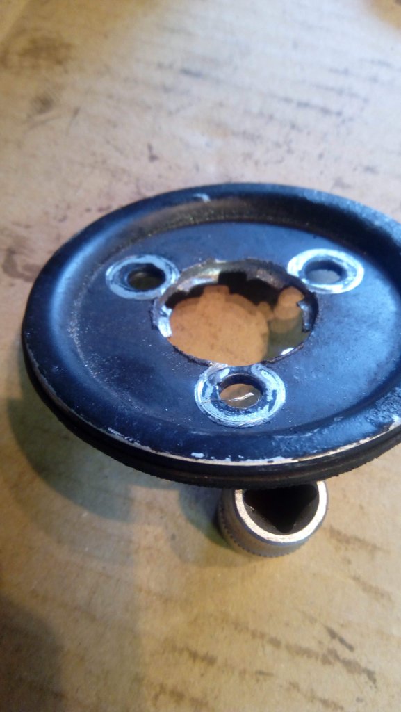

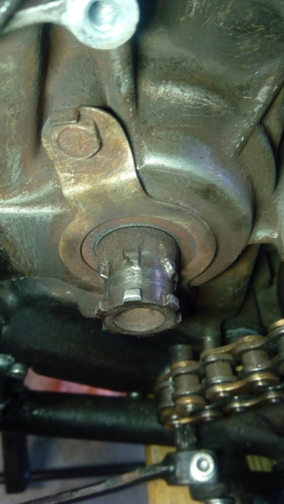

Re: plötzlich keine Kraftübertragung mehr
Moin Zusammen,
Fehler gefunden. Diese wunder schöne Ritzelsicherung hat mir die Antriebswelle zerstört. Hatte das bei meinem Liegenbleiben als erstes überprüft, aber in der Not schleichen sich Gedankenfehler ein. Am Straßenrand konnte ich so schlecht das ganze Moped aufbocken und dann dehen.
Jetzt frage ich mich nur, wie kann man dort auf diesem Antriebswellenstumpf das Ritzel befestigen? Hatte in einem anderen Forum von anschweißen etwas gelesen, wurde aber sofort revidiert, da das frei schwingende Ritzel dafür da ist Kettenbewegungen auszugleichen und sonst auch zu viel "Spannung oder Druck" auf die Getriebelager ausgeübt wird und somit das Getriebe zerstört wird. Wenn ich ehrlich bin möchte ich ein Motorzerlegen vermeiden. So Schraubererfahren bin ich auch nicht. Eine weitere Idee dort war ein altes Ritzel zu nehmen, die Zähne abzuschleifen, die Ritzelbreite von diesem so abzuschleifen, dass es als Distanzstück zum eigendlichem Ritzel paßt. Dabei kann ich mir nur schwer vorstellen, das diese 3 Schrauben die Kraft des Antriebes aushalten.
Das interessante dabei ist, dass ich bei meinem Kettensatzwechsel schon eine neue Ritzelsicherung benötigte, da diese auch seine Zähne verlohren hatte. Was kann das für eine Ursache haben? Sollte mit abgestellt werden, wenn das jetzige Problem besitigt wurde.
- Beiträge: 2409
welche Laufleistung hat der Motor?
Ist bei der AfricaTwin auch ein Problem. Dort ist das Problem, das oft Nachrüstritzel härter als die Welle sind und wenn die gehärtete Schicht der Welle einmal weg ist durch minimales Spiel, nutzt sich die Welle immer mehr ab. Das Spiel wird immer größer und die Kräfte auf die Zähne immer größer... Bei der Twin hilft man sich mit einer Verklebung des Ritzels (z.B. Loctite 638), wenn es im Anfangsstadium ist.
Bei der Welle hilft wohl nur noch verschweißen, dann kannst Du zumindest mit einem Kettensatz nochmal fahren. Ob dann ein Lager stärker belastet wird ist doch eh wurscht...
Zerlegen muss man den Motor dann eh um die Welle zu tauschen.
- Erstbesitzer 1990
- Beiträge: 333
- Wohnort: Velbert
Hey Dennis,
verscheißen an der richtigen Stelle, wo das Ritzel keine Halt mehr auf der Welle hat? Oder besset dort, wo das Ritzel noch ein bisschen Halt hat? Warte aber noch ein bischen.
Schönen Feiertag noch
schweißen im eingebauten Zustand ist nicht, hält nicht und macht das Dichtsystem kaputt.
Heisst jedenfalls Motor raus und spalten. Vllt. hat z.B. Frankie ein Ersatzgetriebe.
Die Welle liesse sich alternativ im Fachbetrieb überarbeiten. Die Frage ist, wie sieht der Rest davon aus, lohnt es sich...
Bei den vorgenannten BMW passierte das mE wegen nicht optimaler Zubehörritzel.
Naja, wer weiss auch wie in PRC bei der Herstellung mit dem Wellenmaterial umgegangen wurde.

- Beiträge: 2409
Hi, nen versuch ist es Wert. Im eingebautem Zustand ist ja nichts anderes möglich. Für alles Andere muss der Motor zerlegt werden. Bei den Twins haben das schon mehrere gemacht, gerade als Notfallreparatur auf Reisen.Ulf hat geschrieben: 11 Jun 2020 11:10 schweißen im eingebauten Zustand ist nicht, hält nicht und macht das Dichtsystem kaputt.
Dabei muss das Ritzel aber auch in der Position angeschweißt werden, in der es normalerweise sitzt. Es ist wohl aufgrund des Verzugs schwierig, da es auch möglichst nicht taumeln darf und zentriert auf der Welle sitzen muss, da sonst die schon erwähnten höheren Belastungen auf die Lager wirken.
Das ist das, was ich so dazu gelesen habe.
