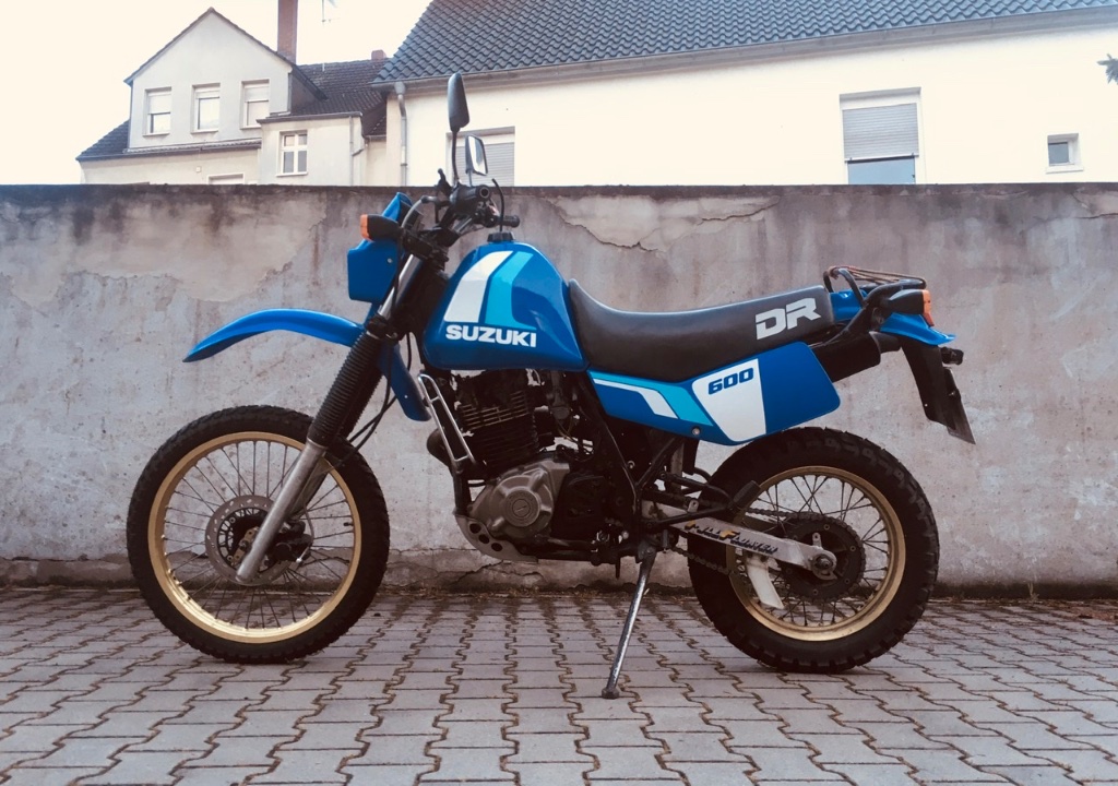

dr32 hat geschrieben: 30 Jun 2020 16:29 das teil ist ja richtig geländetauglich! :mrgreen: bin grad etwas über land gefahren und habe dabei ab und an einen abstecher fern ab der straße gemacht.. mann, macht das bock. erstaunlich, wie sicher man sich auf so einer großen leichten kiste fühlt auf unbefestigten wegen, wald & wiesen. mit dem kauf bin ich nun absolut zufrieden und freue mich, dass das gerät so toll läuft, trotz ihrer 69k km auf der uhr.

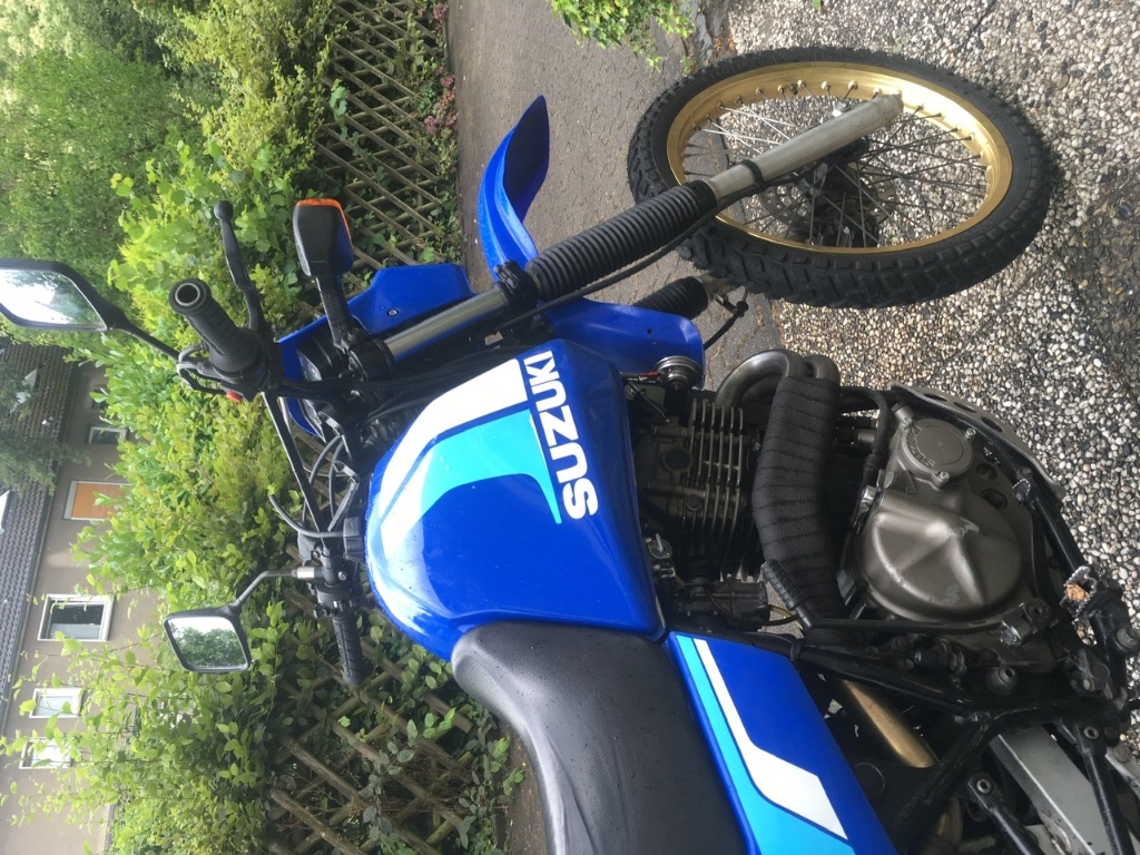

der gezeigte auspuff ist nicht gummigelagert aufgehängt. ich merke schwingungen/vibrationen bei höherer drehzahl. möglich, dass es vom auspuff kommt... aber möglich auch, dass es zur dr dazugehört. ich versuche es mal mir gummipuffern, die liegen hier noch.

ich hatte noch einen fetzen auspuffband rumliegen. an der stelle u.u. gar nicht so verkehrt.. bein und zylinder danken.
zudem habe ich provisorische den auspuff mal an gummi gehängt, um den vibrationen bei hohen dz auf den grund zu gehen. und es hat etwas gebracht! vorher war esd und der teil davor an 2 punkten fest am rahmen verschraubt. dann kann ich mir ja die mühe machen und mir gummilager anfertigen. :wink:

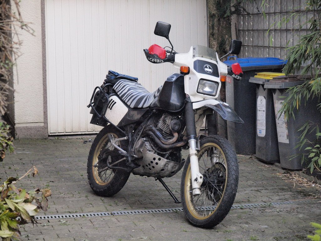

Die wunderschöne DR vom Jannis benötigt noch den Dakar-Motorschutz um noch besser auszusehen... finde ich.
Der vorhandene Motorschutz ist zudem schwächlich ausgelegt..

was kann der motorschutz denn besser als der kleinere im
detail? mich treibt es ja schon gern in den dreck.
Re: newbie fragen dr600s
#56
:D Etwas großflächiger schützen!

Deine DR sieht dermaßen Klasse aus! Da wird man ( Ich ... ) :wink: direkt neidisch, Glückwunsch dazu!

steht wirklich noch gut da, das teil. wobei der rahmen hier und da zu rosten beginnt und die technik auch nicht unbedingt gepflegt aussieht. sieht man aber auf fotos schlecht. die vom marcus gefällt mir auch. :D
