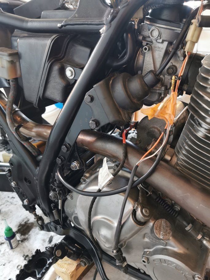

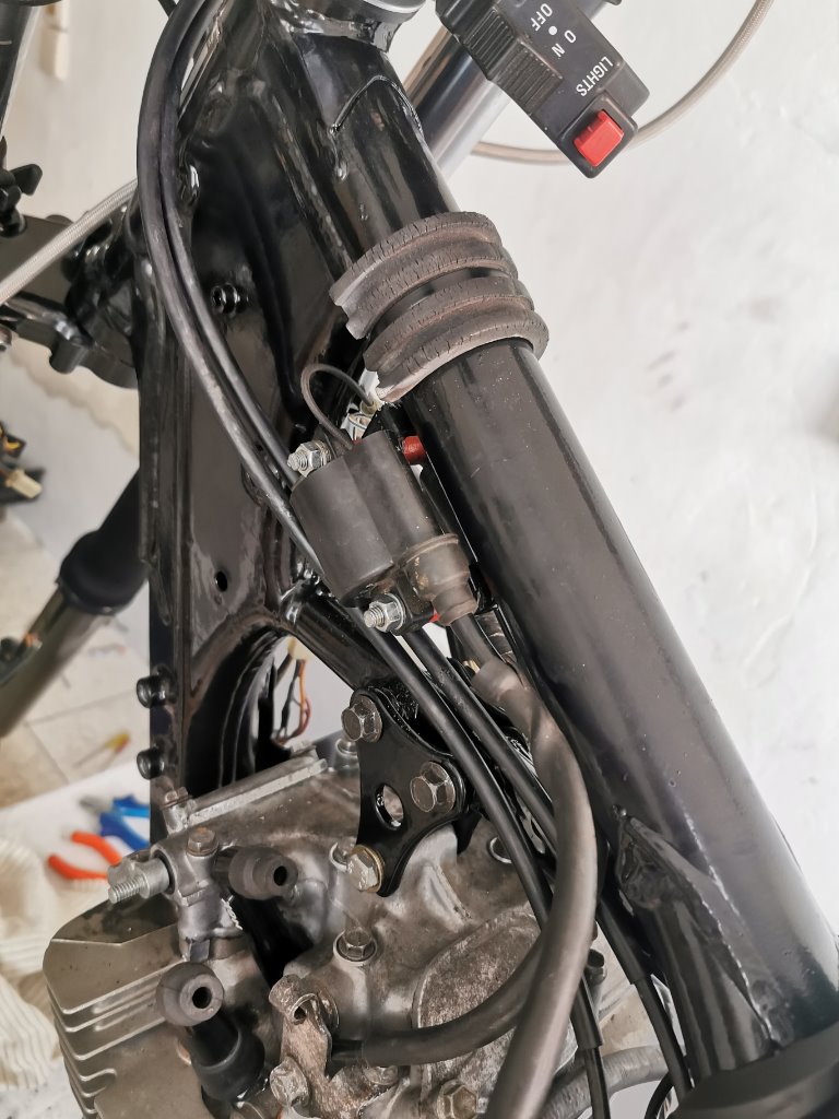

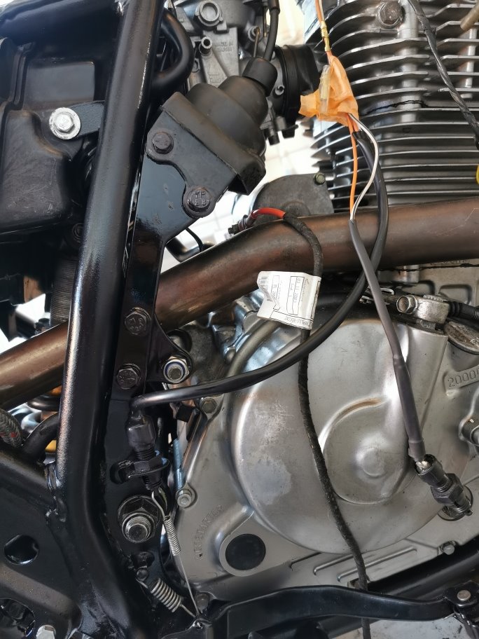

So sieht meine Zündungs-lösungs-Idee aus :lol: Hoffe das passt so. hab aktuell leider noch keinen 44er tank da zum probieren :roll:
Der kleine Schwarze passt zumindest schonmal und der ist innen recht eng. Denke der originale sollte auch passen .. vom Bauchgefühl her..
Beiträge: 5954
Re: DR Sumoumbau Projekt
#107
Tom29 hat geschrieben: 06 Jul 2020 07:54 Zünden beide Kerzen gleich
Ja
Tom29 hat geschrieben: 06 Jul 2020 07:54 die Frage ist nur welche Zündspule für welche Kerze da ist?
Auch wurscht, schau wie die Kabel (Länge) passen.
