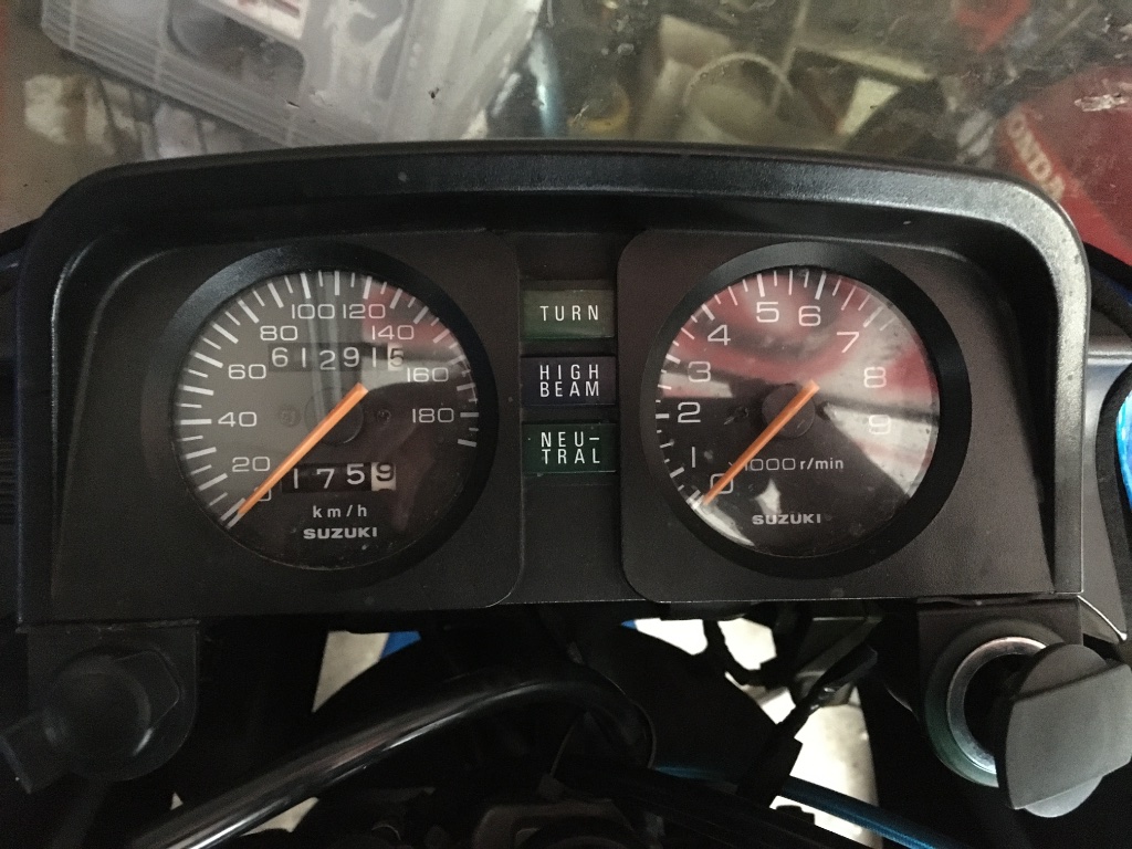

Achja
und her ein Foto vom SP43 Tacho
Beiträge: 6072
Re: Tacho defekt - Reparatur und Ersatzteile?
#45
andreasullrich hat geschrieben: 14 Jul 2020 19:57 und her ein Foto vom SP43 Tacho
Deine Instrumente sehen wirklich aus wie neu.
Leider ist vor der 6 nicht genügend Platz, sonst könntest Du Dir die 1 davor kleben :wink:.
