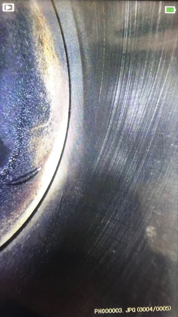

habe mir zu 50€ ein gebrauchtes gerät für innenaufnahmen gekauft. testweise mal kontrolliert, ob der zylinder tatsächlich gehohnt wurde.
(fotos mit dem handy vom bildschirm abgeknipst)
könnte funktionieren mit dem getriebecheck. dauert bei mir aber noch etwas.

Re: newbie fragen dr600s
Sauber , mal gespannt wie dein Getriebe aussieht !
Mal sehen wie meine Bilder werden
P.S. Sieht gehohnt aus !
