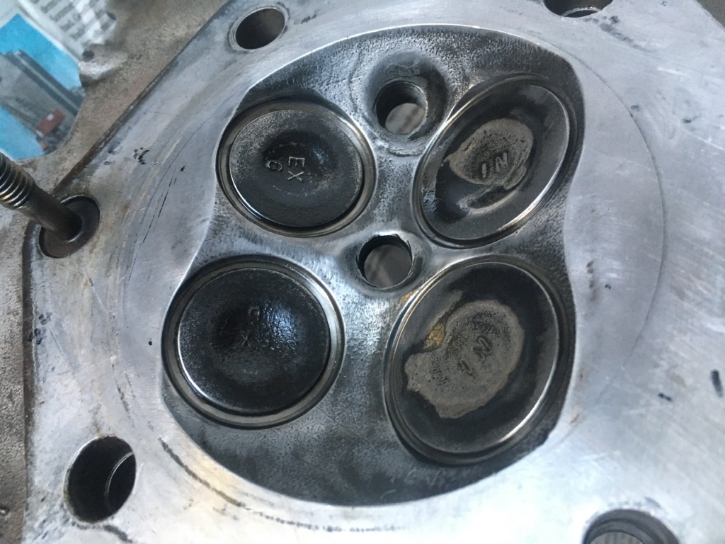

also ja, summarum brauchte der bessere der beiden köpfe 4 helicoils, zwei am auspuff und 2 vertikale oben druff. eigentlich habe ich kurbelwellenaufwärts alles getauscht, bis auf das nockenrad. also zylinder (95mm), kolben, kopf mit haube und nockenwelle. das war alles so ziehmlich durch. ein hoch auf die DR, dass die trotzdem auf kick 1 ansprang und sehr gut lief.
