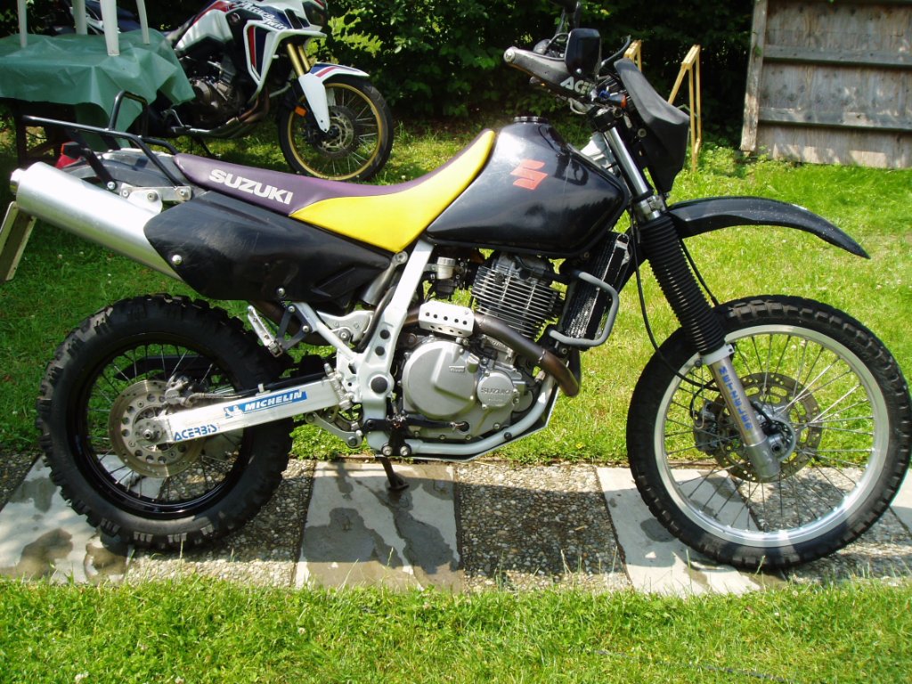

Hallo
Meine DR 650 SE hat auch ein Procycle Mid Pipe und ein GSX-R 40F0 Muffler.
Das Mid Pipe selber, kostete 3x mehr als der Auspuff, belastete das Portemonnaie sehr :( aber in allem ist der Sound und das Gewicht top!!
Am TM40 Vergaser habe ich nichts geändert. Habe noch ein Leistungskrümmer, Twin Air Filter und 2 Löcher im Luftfilterkasten...
Der Töff geht ab wie eine Rakete. Einzig nervt mich der Ansaugdruck des TM Schiebers, dh. die Dosierbarkeit ab Standgas. Aber das ist TM40 Spezifisch.....und ein anderes Thema,
