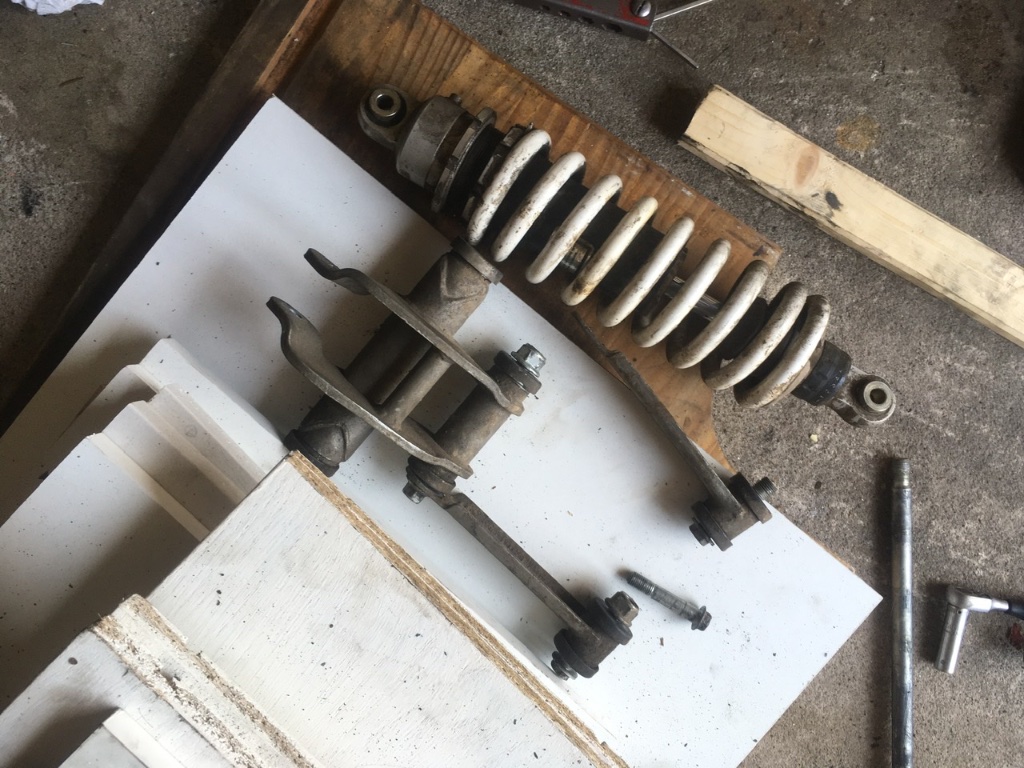

die dakar wurde ihres federbeins beraubt. kein akt, man unterlegt das mopped mit "was auch immer", löst die schrauben von umlenkgestänge & federbein, zieht das gestänge einzeln raus und dann das federbein. werde dieses überprüfen und in meine blaue bauen.

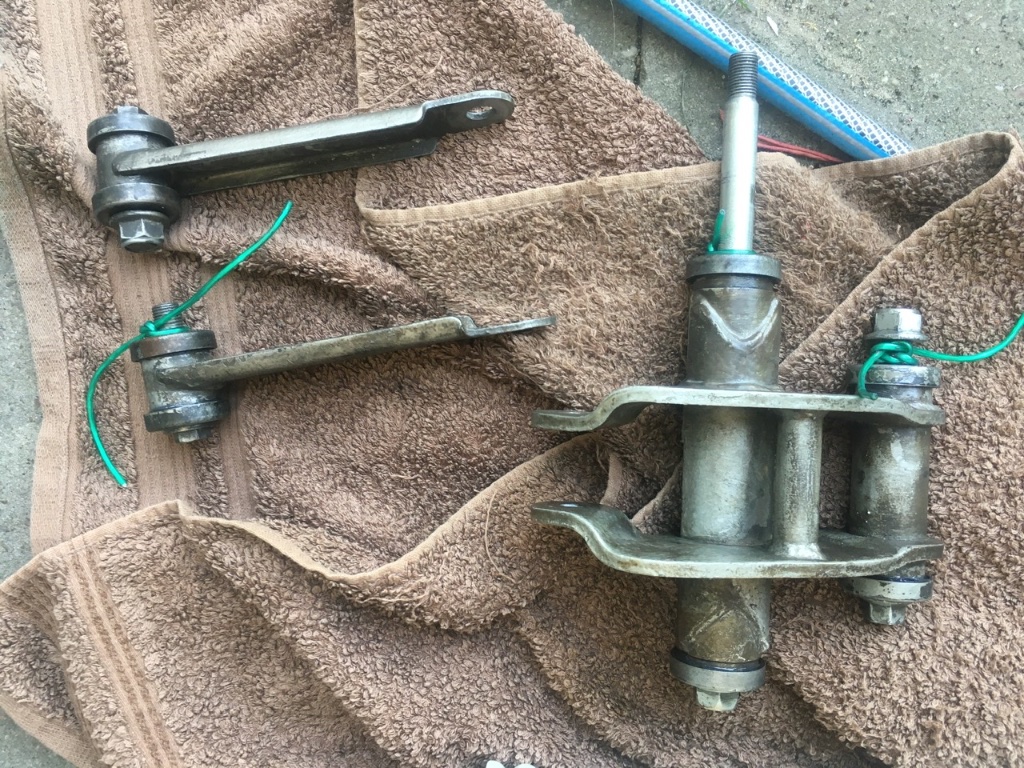

die schrauben am umlenkgebel der blauen saßen mal fest, puuh. :shock: jedefalls ist der wp gesäubert und der umlenkhebel der orangenen frisch gesäubert & gefettet an den lagerstellen. das ganze sitzt jetzt bereits in der blauen und wartet auf den sonnenaufgang, weil in der garage kein licht ist. :| schraube ich morgen fest und super. danke fürs zuhören. :mrgreen:

weil ich das blockieren vom polrad über die kupplungsseitige verzahnung vermeiden möchte (böse kräfte auf den hubzapfen der kurbelwelle), hab ich mir eine art hakenschlüssel geschlossert. besser is ... möchte demnächst ggf die ausgleichswellenkette wechseln, falls zu lang.
zudem überprüfte und säuberte ich noch das originale federbein. die verstellmechanik funktioniert & auch die zugstufe arbeitet noch.
