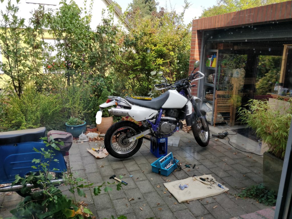

Wollte nur kurz meine kleine Erfahrung zur 15:45 Übersetzung beitragen.
Wurde Donnerstag beim Hessler bestellt, heute (Samstag) war alles da. Neue Kette, Ritzel, Kettenrad etc.
Umbau hat zum Glück ohne Probleme geklappt und eben bin ich schon eine kleine Runde gefahren. Deutlich angenehmer und das öftere schalten hält einen wach :wink:
Mal schauen, wie sie sich im Langzeittest schlägt.
Im ersten Gang an der Ampel sehr schnell anfahren, kann aber glaube ich mit einem gelupften Vorderrad enden.
Hier noch zwei Bilder der Umbaumaßnahmen, nicht wichtig, aber dann sieht man mal, von welcher DR ich immer spreche.
MfG Moritz

Ocki hat geschrieben: 12 Sep 2020 16:08 Schöne Schwalbe !
Optisch ist sie echt nicht die schönste :D aber dafür wurde abgesehen von Rahmen und d. Verkleidung alles neu gemacht. Steht als technisch gut im Saft.

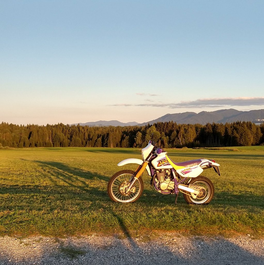

96er-DR? Mit ehemals lila-gelber Sitzbank und Augenkrebs-Design (4 Neonfarben auf dem Tank)? So sah meine auch einmal aus ...

el capitan hat geschrieben: 12 Sep 2020 19:13 96er-DR? Mit ehemals lila-gelber Sitzbank und Augenkrebs-Design (4 Neonfarben auf dem Tank)? So sah meine auch einmal aus ...
In meinem Schein steht 97er Erstzulassung...und ja, wahrscheinlich hatte die mal alle diese "schönen" Merkmale. Die Vorbesitzer haben da aber ein bisschen dran rumgewurschtelt und ich habe die Sitzbank auch nochmal beziehen lassen...
Der gute Lila Rahmen....steht glaube als Blau im Schein (habe ich mal irgendwo gelesen). Aber sie macht, was sie soll.
Ich glaube wir weichen etwas vom Thema ab :D
